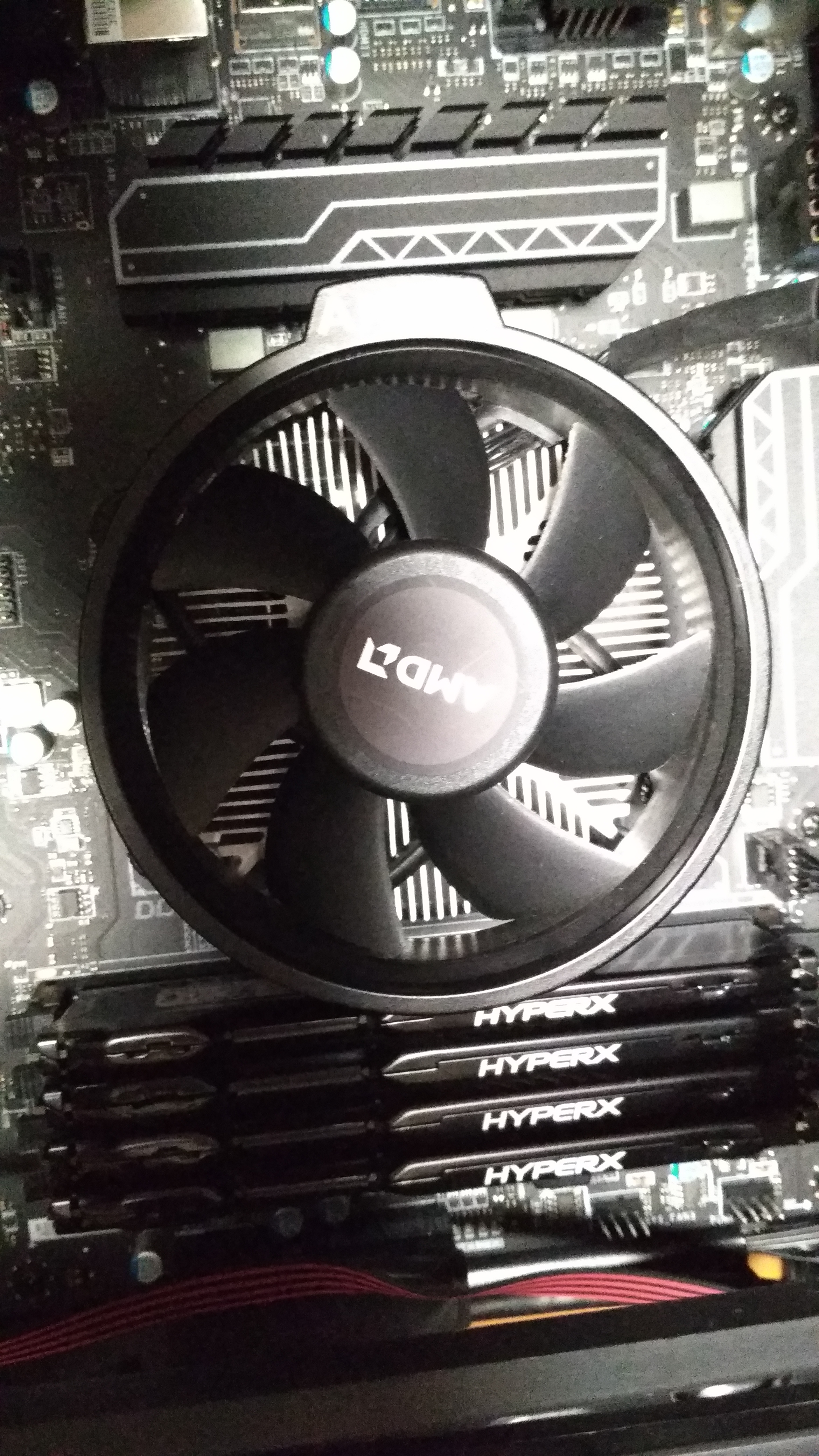

    Witam, potrzebuję pomocy.
    Jestem laikiem w tych sprawach, kompa składałem sam.
    Dokupiłem ostatnio ram do komputera, ale nie mieści się pierwsza kość ramu od procesora, ponieważ przeszkadza chłodzenie od procesora (chłodzenie jest stockowe).
    I teraz pytanie z mojej strony, jakie chłodzenie kupić, aby nie przeszkadzało włożyć 4 kośc ramu.
    płyta główna - MSI B350 pc mate
    ram - hyper X 4GB
    procesor - ryzen 3 1300X
    obudowa - Zelman Z3 plus
    Jest gdzieś napisane ile jest od płyty głównej do radiatora chłodzenia ?

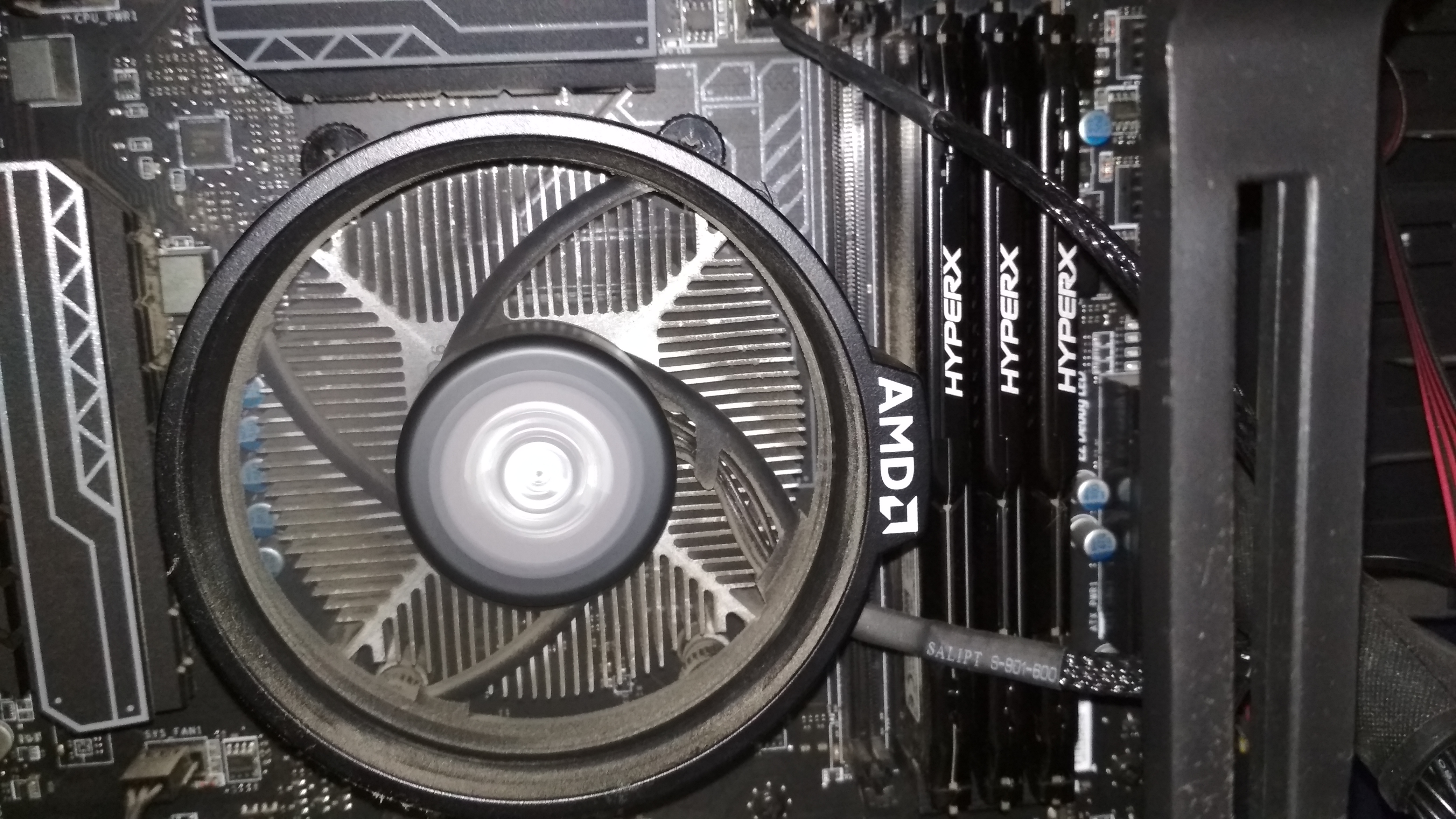

    Tego chłodzenia nie można odwrócić o 90 albo 180 stopni? Jeżeli logo producenta będzie z drugiej strony to chyba nie będzie przeszkadzało?
    Jeżeli mimo to będzie zasłania slot to zostanie wymiana.
    Możesz kupić np Spartana 3 Pro, albo Fere 3. One przez swoją asymetryczną budowę nie powinny zasłaniać żadnego slotu.

    Właśnie nie - 2600 ma takiego samego mikrusa i dlatego sporo ludzi ma pretensje do AMD. Całkiem uzasadnione zresztą ;)
    1600 i 2600x = te duże boxy z miedzią w środku
    2600 = małe chłodzenie
    Tak, to chłodzenie można obrócić o 180*, ew. nieco kombinując sam wentylator o 90*.

    Tu wygląda, że sam pierścień jest taki duży, że i tak będzie jeszcze nad slotem. Po obróceniu pewnie pokłóci się z radiatorem VRM. Według mnie dobrym rozwiązaniem będzie jakieś wieżowe chłodzenie - wspomniane Spartan 3 PRO czy Fera będą OK.

    Postaram się odwrócić chłodzenie, wieczorem napiszę czy wentylator dalej przeszkadza.
    Dzięki wszystkim za odpowiedzi :)
    Dzięki wszystkim za pomoc. Samego wentylatora odkręcić nie mogłem, musiałem odkręcić całe chldzenie, i odwrócić je o 180 stopni. Raz jeszcze dzięki za pomoc.

    Odwróciłem chłodzenie o 180 stopni
