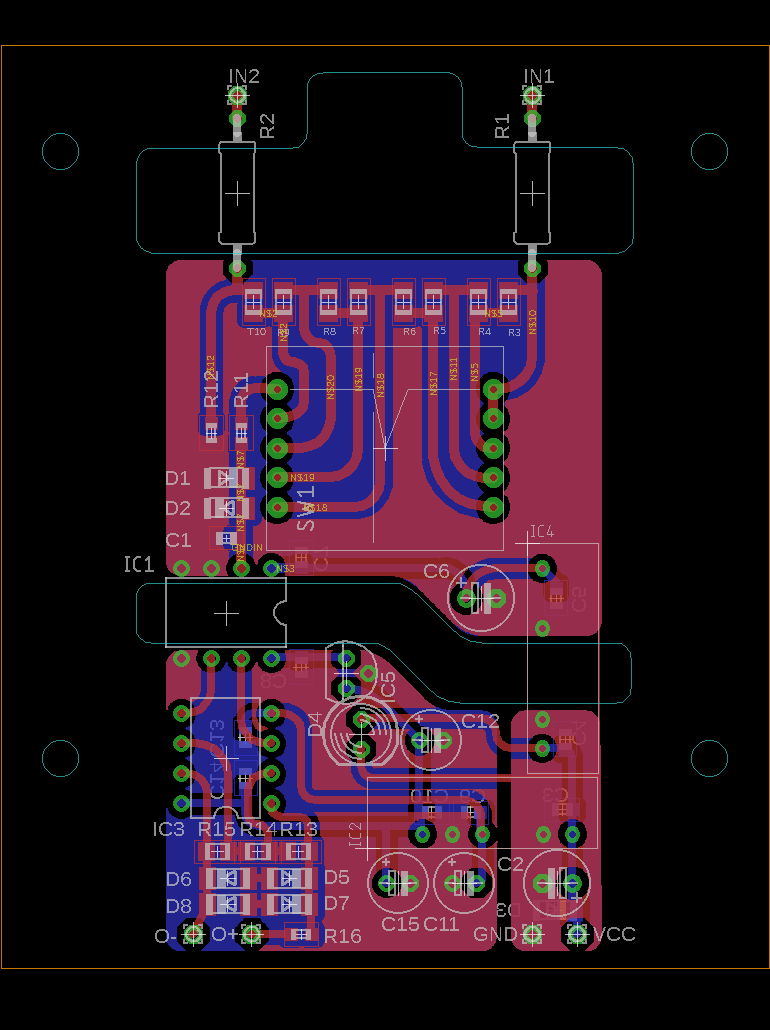

W dalszej kolejności zaprojektowałem płytkę drukowaną. Chciałem by była dość wąska, by sonda była małą kosteczką na przewodach, aniżeli wielką cegłą. Wyszło mi tak:
Na warstwie BOTTOM prawie całe zasilanie, sygnał po warstwie TOP. Ścieżki sygnałowe zakręcające łukami w zasadzie dla idei aniżeli dla faktycznego zysku. Wszystkie wejścia i wyjścia umiejscowione pod obudowę o czym za chwilę. Do tego między punktami o dużej różnicy potencjałów zrobiłem szerokie frezowania. Wyszło moim zdaniem całkiem fajnie.

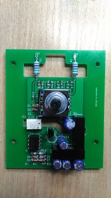

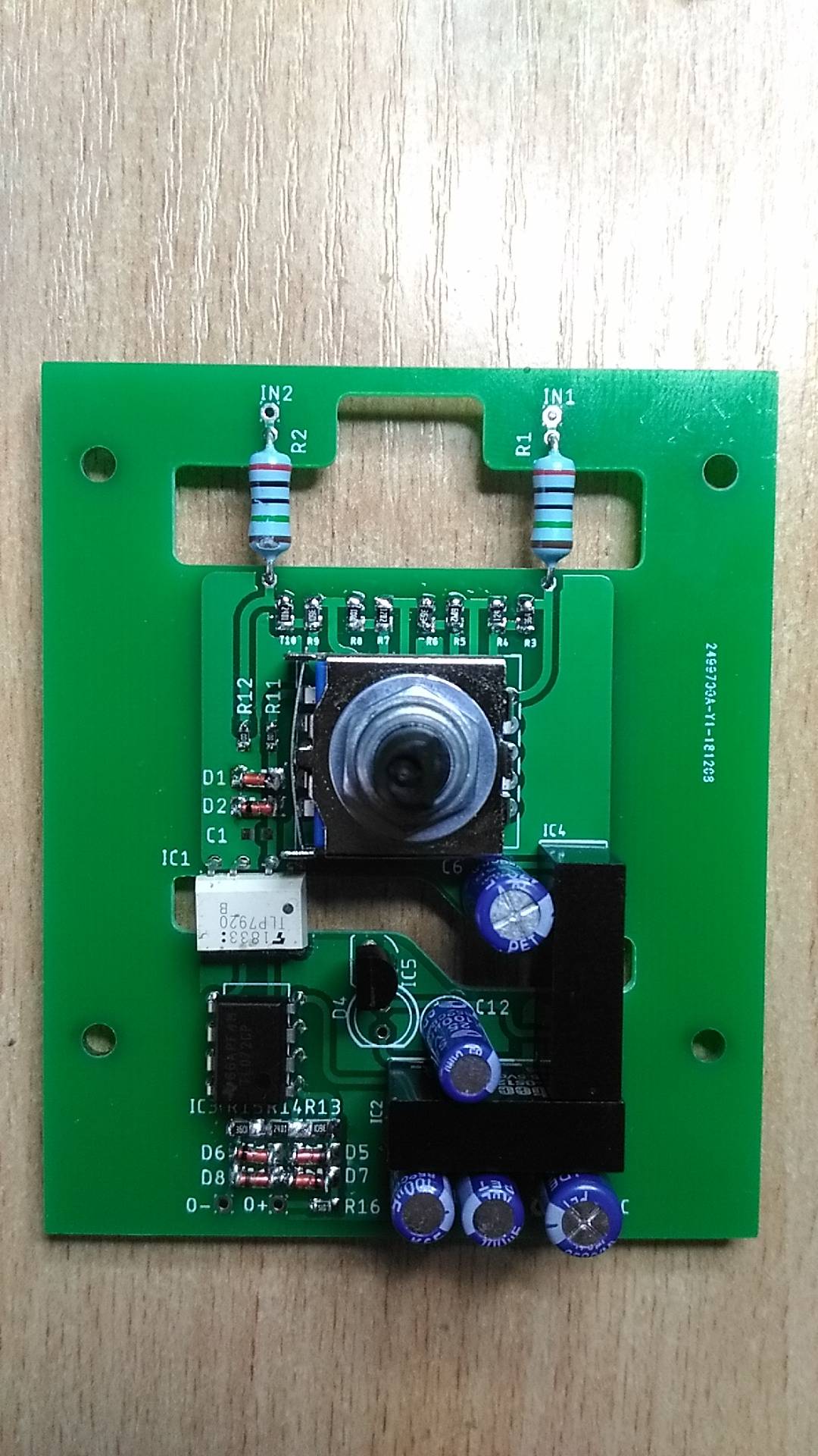

Poniżej już wszystko polutowane, jedynie diod LED brak, gdyż te musiałem dopasować potem, po włożeniu płytek do obudowy.

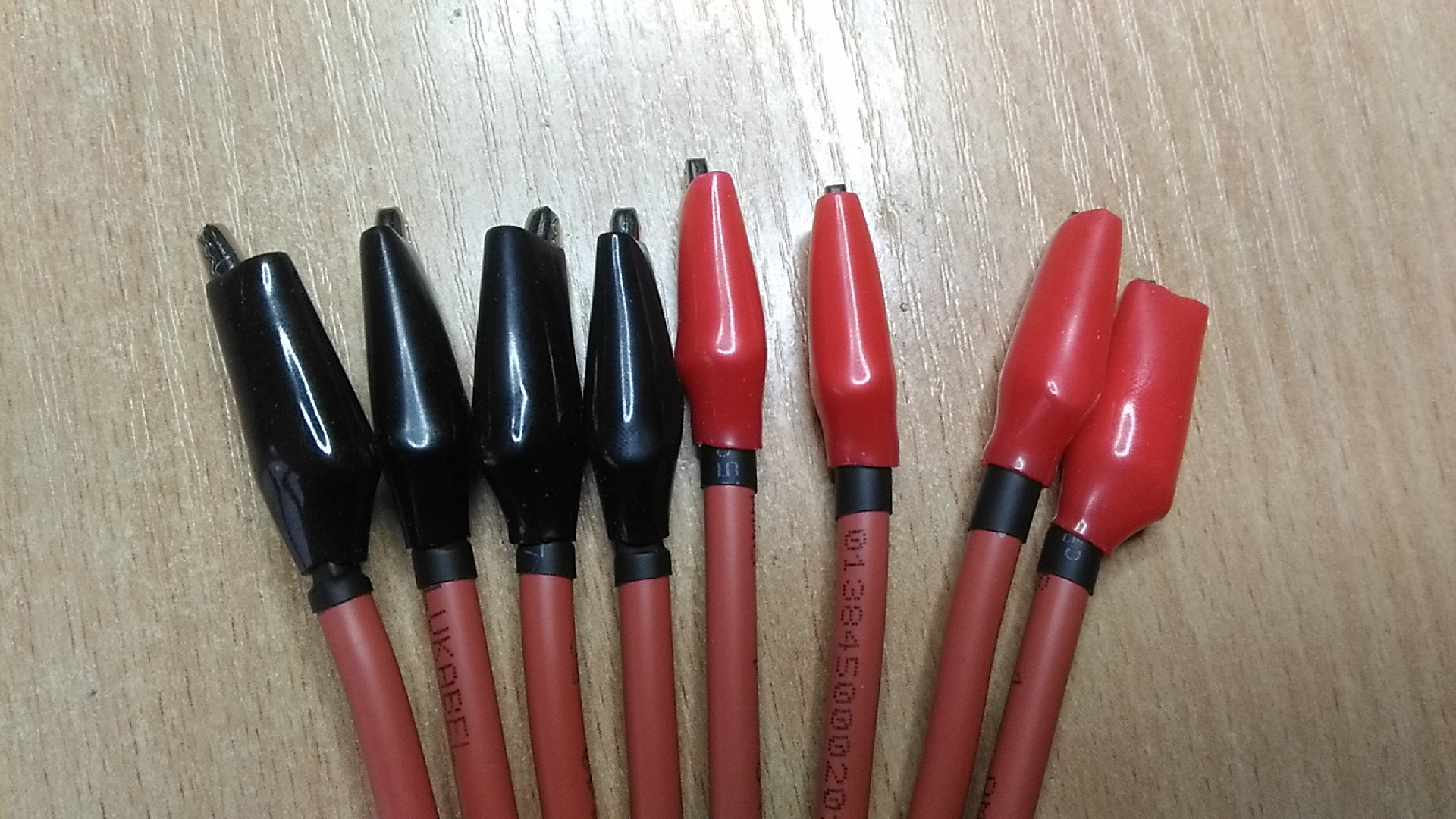

Z obudowy z jednej strony wystaje przewód USB 1,8m oraz przewód pomiarowy RG174 o długości ok 2.2m ze złączem BNC, a z drugiej strony 2 przewody z izolacją do 15kV, długość 60cm każdy. Na ich końcach znajdują się krokodylki w gumowej izolacji. Tutaj również połączenia przewód-obudowa uszczelniają dławnice.
