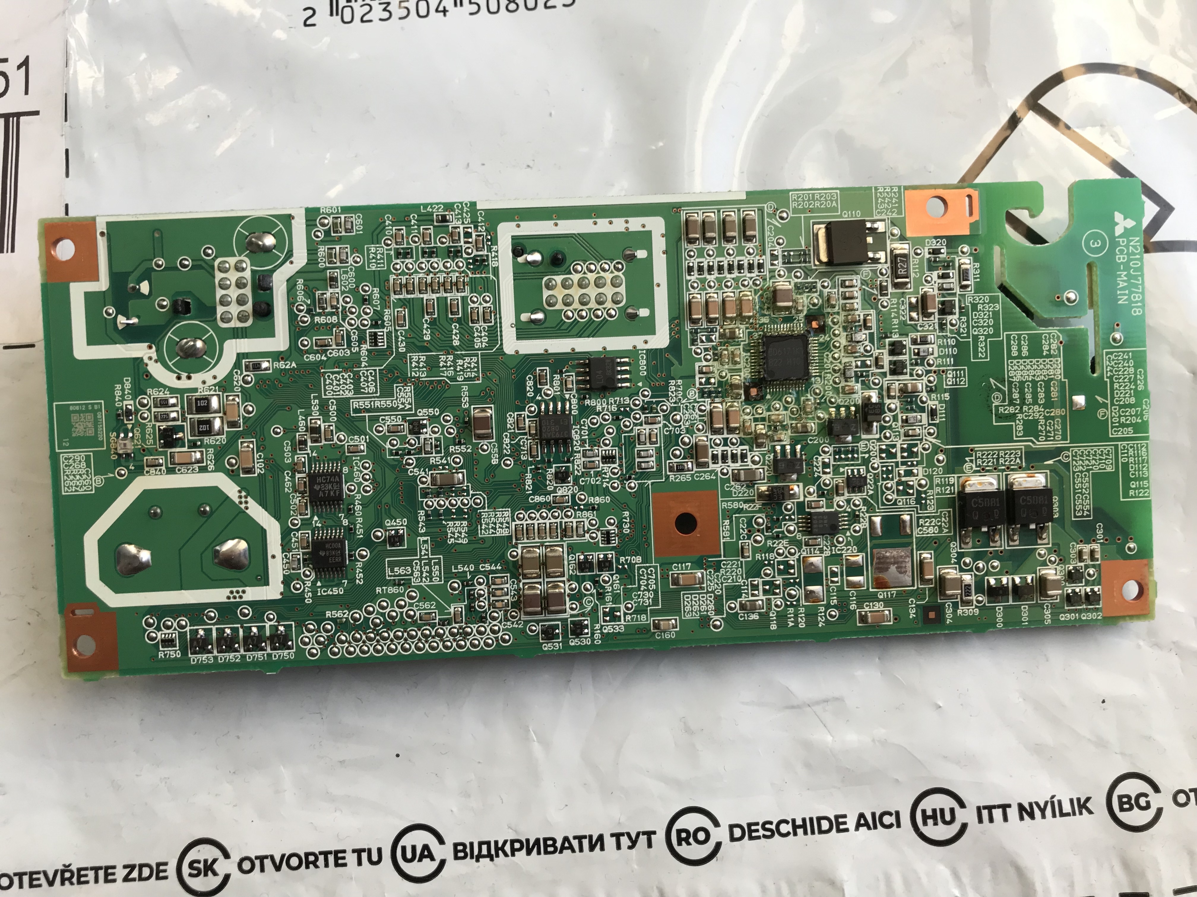

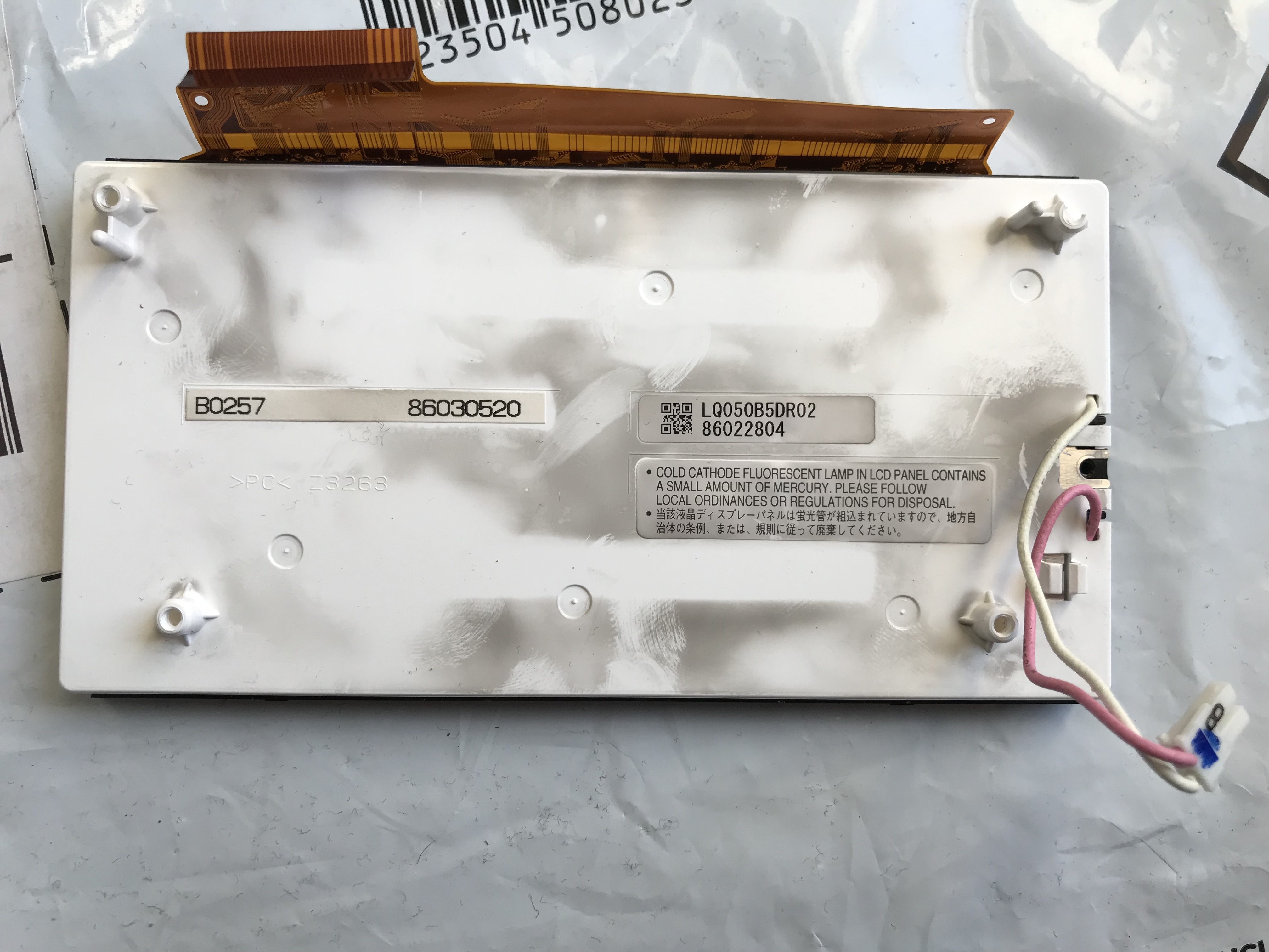

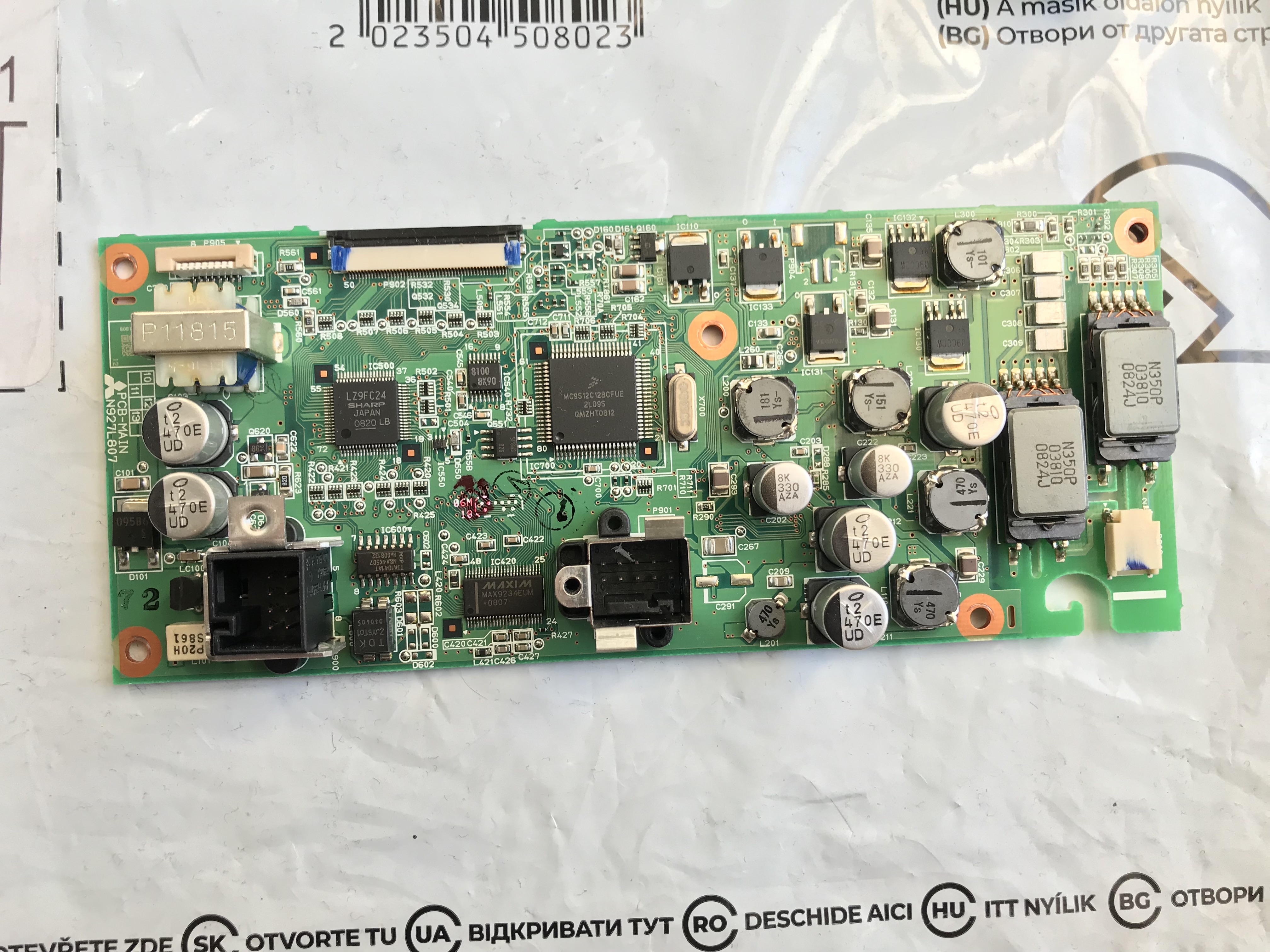

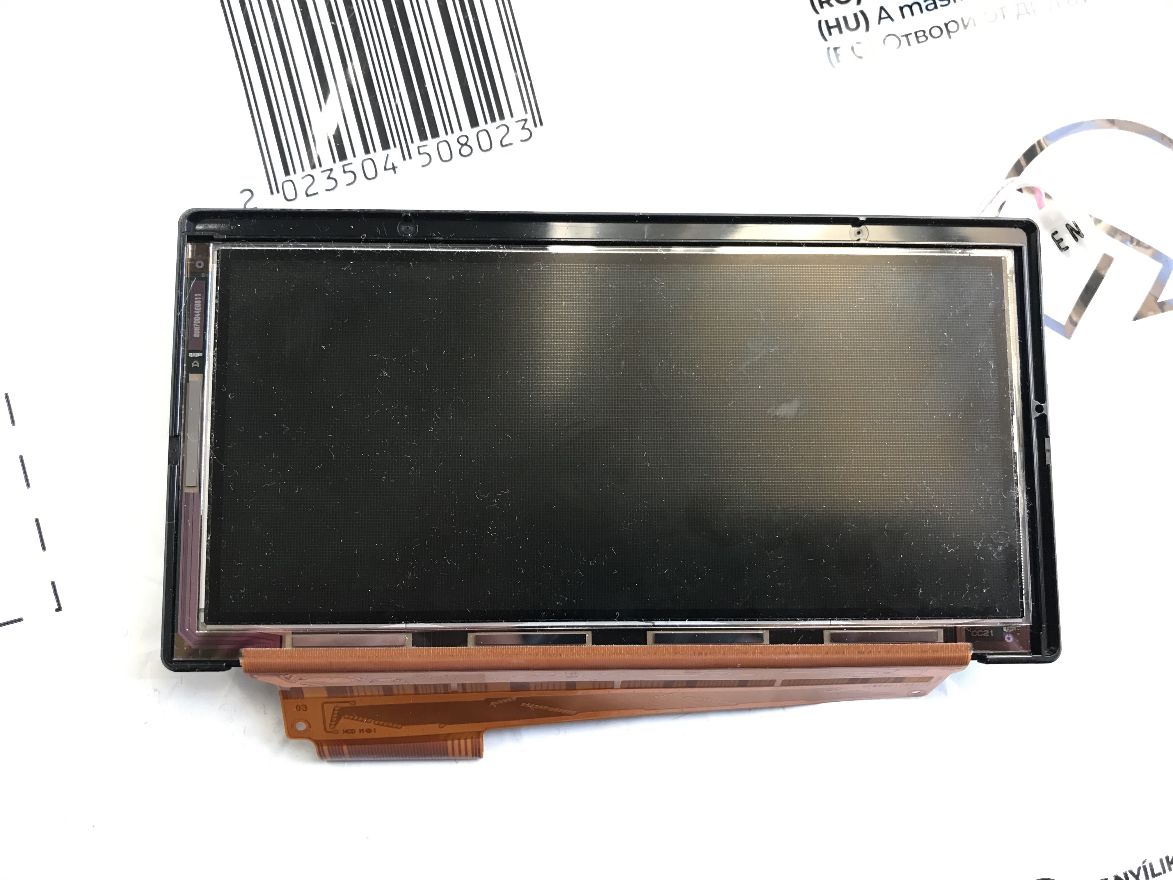

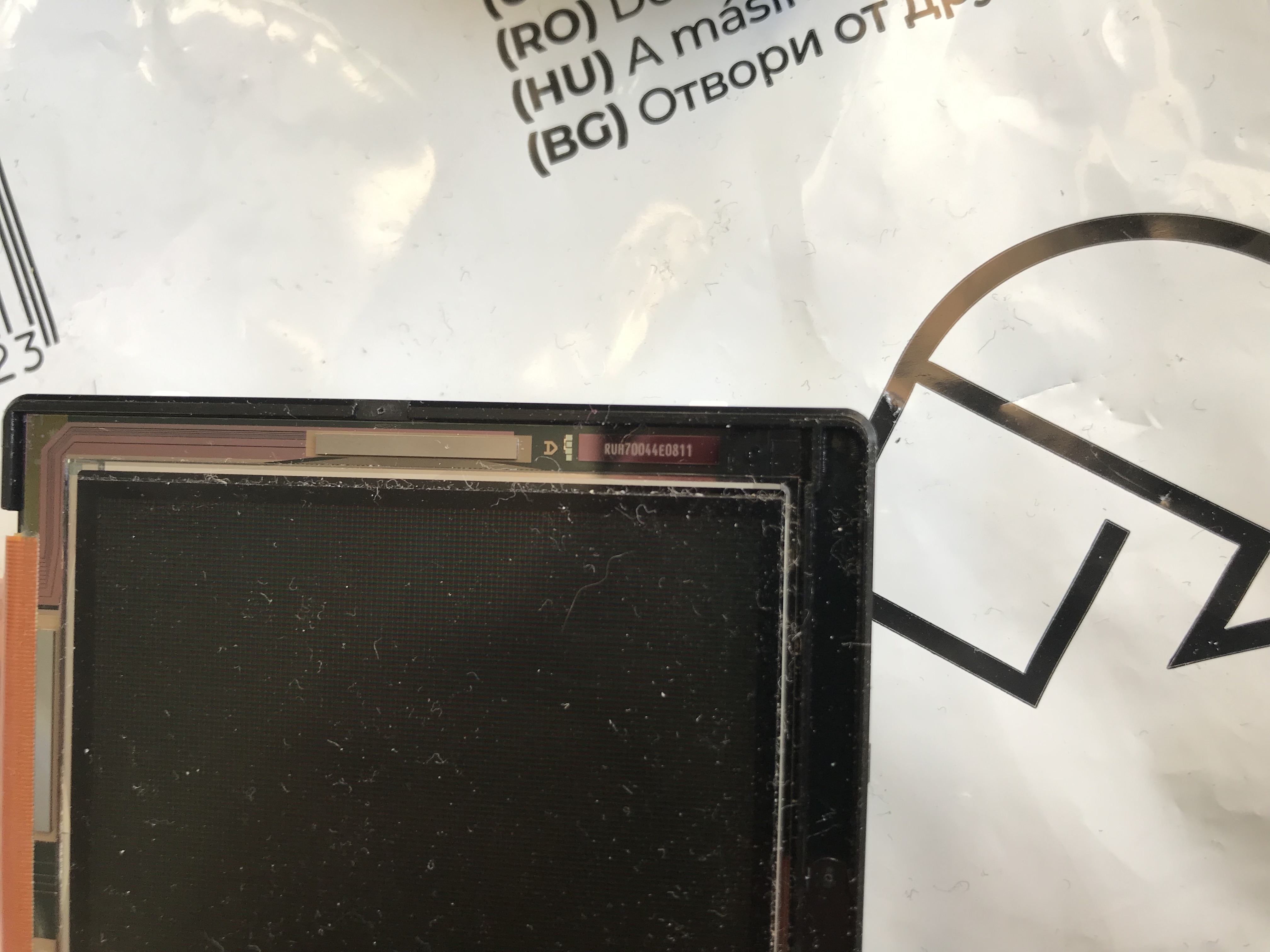

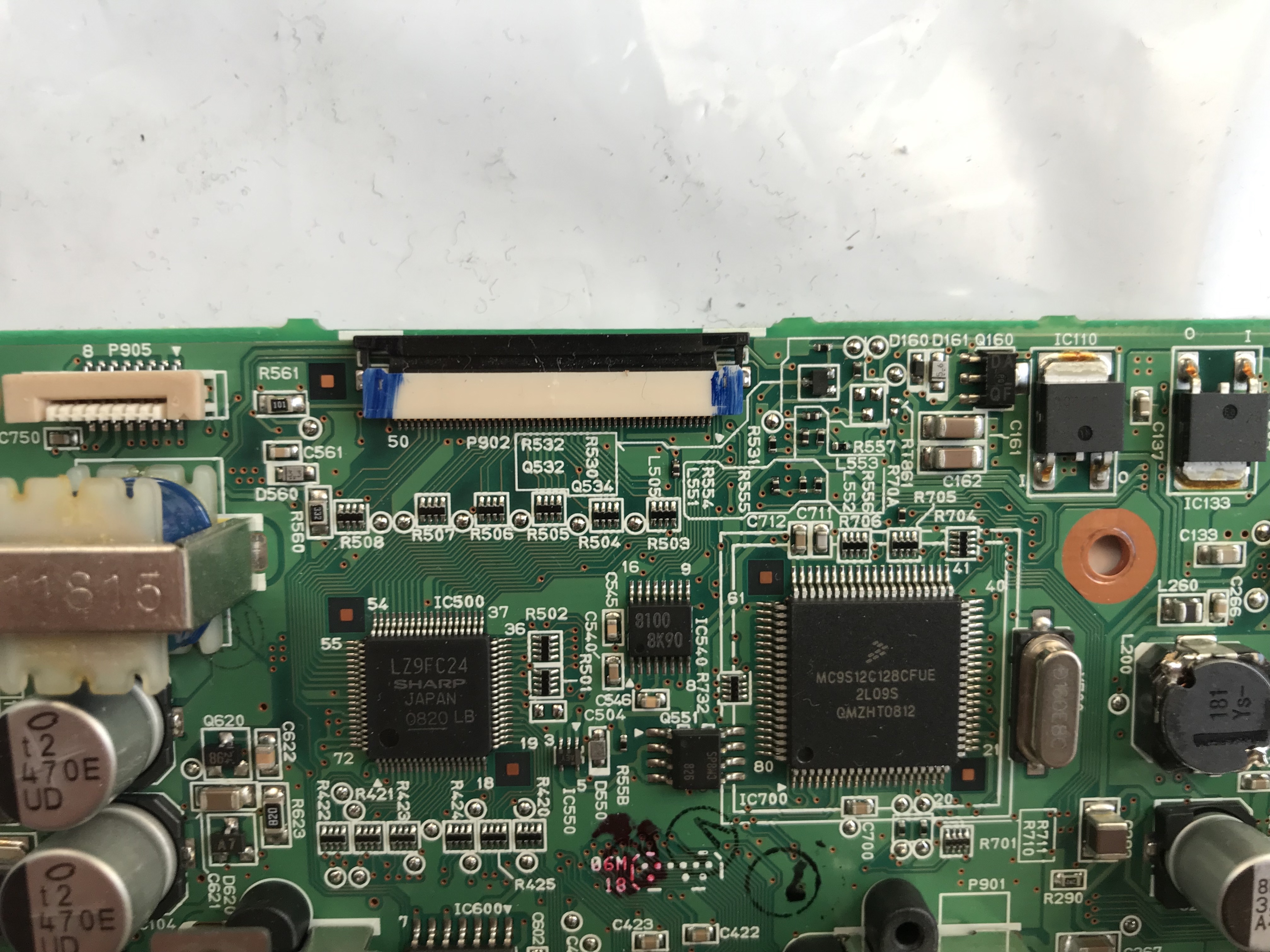

    Cześć wszystkim,
    chcę podmienić swój fabryczny LCD na większy z lepszą rozdzielczością lub na tablet/ipada w swoim samochodzie. Załączam fotki elektroniki zintegrowanej z LCD i poglądową fot całego tzw comanda - nawigacji. C klasa w204 radio audio20 aps50 tzw mała navi. Macie jakieś pomysły poza 'zmien se na androida'?
    44pin

    ntg4 duża navi uzywana realnie do wyjecia za 1500-1700, ale nie o to chodzi. Nie do końca rozumieć stwierdzenie, że "radio jest lipa". Jeżeli miałeś na myśli, że cały comand jest słaby, to nie jest. Świetnie gra, jest zmieniarka na 6CD, blut-tel, dostęp do serwisowego menu i generalnie wszystkie jest spięte z samochodem. Cały moduł chciałbym zostawić. Sam wyświetlacz jest bardzo niskiej rozdzielczości. Generalnie myślałem, że skoro da się ożywić gołą matrycę laptopa, to może uda się w drugą stronę - rozgryźć piny, ew dopiąć jakiś układ i podpiąć coś większego, w jakiś sposób technicznie kompatybilnego. Może ktoś z Was kiedyś eksperymentował z zamianą matryc w jakichkolwiek układach AV i jest w stanie powiedzieć czy jest to możliwe w moim przypadku.

  • #8 17763819
    sosarek
    Tam jest matryca - o schematach można zapomnieć więc żaden AV input z radia nie przejdzie.
    Możesz iść w inną stronę jeśli radio posiada fabryczny AUX - montaż tabletu i podpięcie go pod niego - pozbywasz się sterowania głośnością z kierownicy(choć to jeszcze za pomocą modułów dałoby się osiągnąć zapewne), fabrycznej nawigacji, BT realizowane przez tablet itd.
    Jednym słowem - jeśli masz zacięcie, elektronika nie jest Ci obca, masz luźne nie kilkaset a dużo więcej - można próbować.
    Pomogłem? Kup mi kawę.

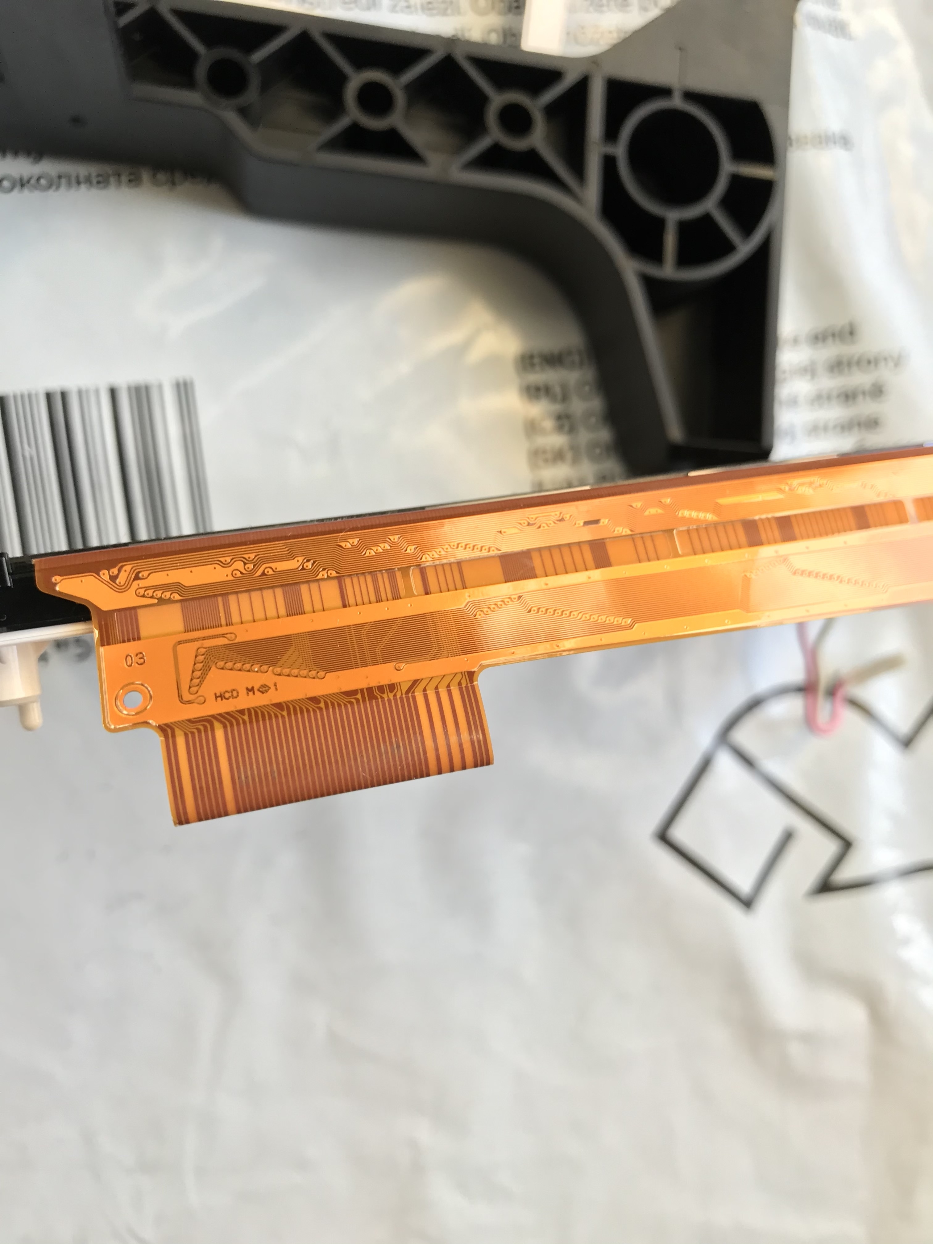

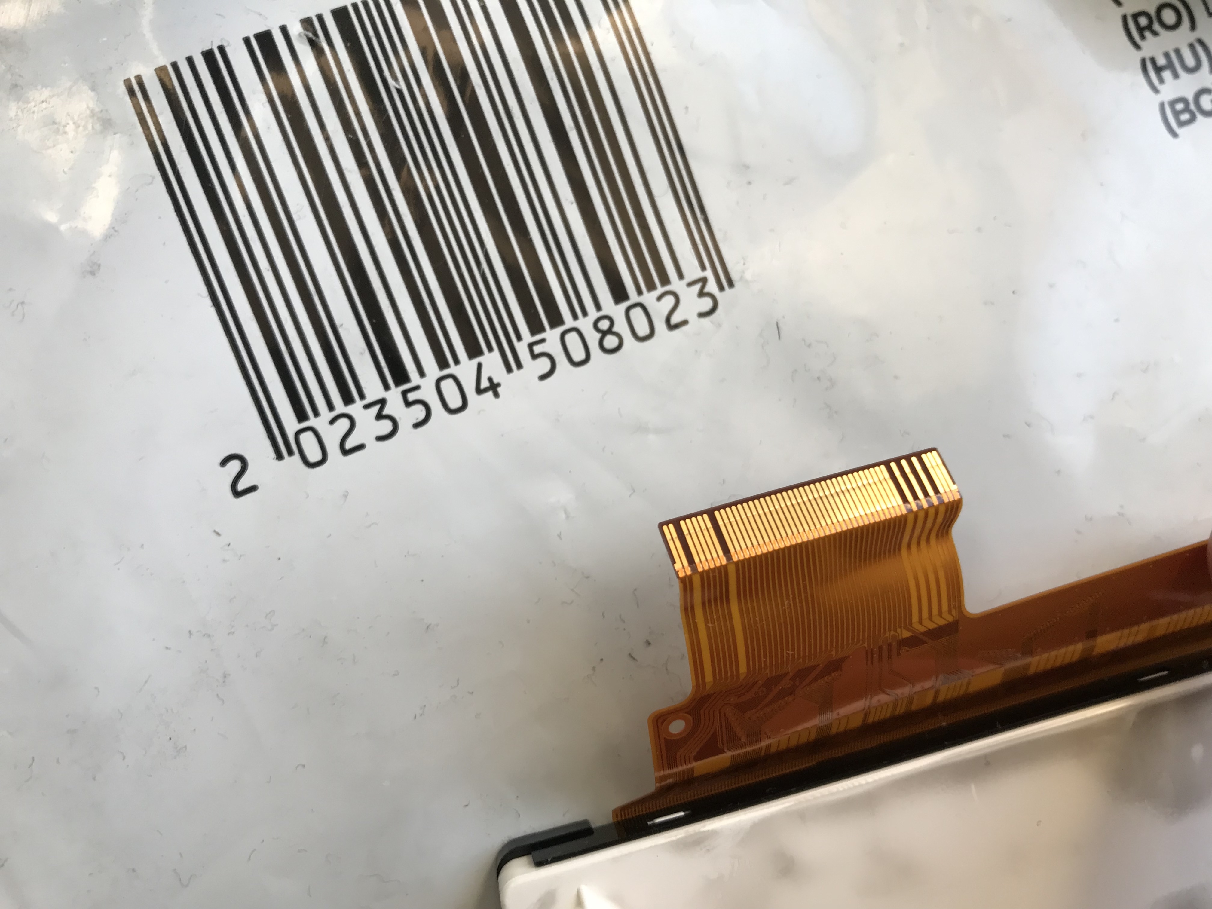

  • #9 17763897
    Gabrieln
    Kombinuję jeszcze w taki sposób:
    1) nie wiem czy każdy, ale generalnie tablet może działać jak monitor - przyjąć sygnał Video in poprzez micro usb - tak zeby przejąć rolę fabrycznego LCD jakkolwiek by to finalnie nie wyglądało. (mam tak np canona 7D spiętego ze starym Asusem hdmi out-micro usb do nagrywania filmów, podglądu ostrości itp)
    2) elektroniki przy moim LCD z samochodu jest mnóstwo - z modułu radia nie ma po prostu sygnału vid out, więc wygląda na to, że jedyną opcją "przechwycenia i przerzucenia" tego co ma się wyświetlać na fabrycznym LCD jest rozkodowanie gniazda 44-pinowego i przechwycenie sygnału jaki idzie to samej już do gołej matrycy poprzez taśmę. (?) Trzyma się to kupy? da się to zrobić?
    Wydaje mi się, że na taśmach komercyjnych, popularnych matryc stosowanych w tv i monitorach jest jakiś opis typu złącza czy symbole pomagające w rozpoznaniu "interfejsu". U mnie sprawa jest bardziej enigmatyczna.

    SZYMON BYDGOSZCZ
    To prościej przechwycić sygnał z metalowej wtyczki do monitora.
