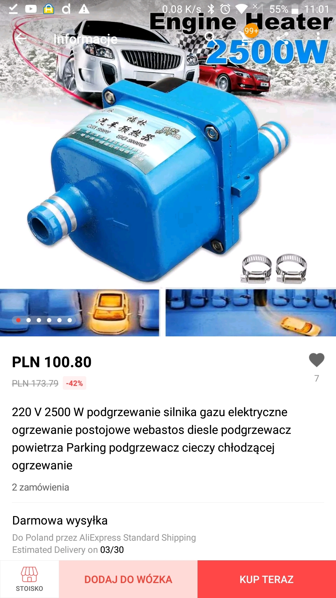

  • #10 17767107
    kkknc
    Niech robi. Tylko nie zrobić i taniej niż.
    BMW E46 - Własna budowa urządzenia do ogrzewania postojowego
    Są dostępne wersje od 1000 do 3000W z różnymi końcówkami i ich ułożeniem. Sama pompa wody drosza, a gdzie reszta?
