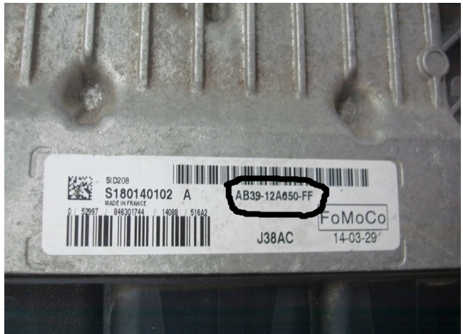

  • #6 17769705
    MobilTruck
    bathon791 napisał:
    Nie ma mozliwosci odczytu nawey imei. Jest to sterownik sid208 na tricore1979 numer sterownika S180140102A.
    Powinien być również nr.kalibracji tak jak zaznaczono w załączniku.
    Co do sterownika to podejdzie każdy o numerach jakich podałeś(S180140102A),a plikiem kalibracji którego wgrasz IDSem,dopisujesz do auta.

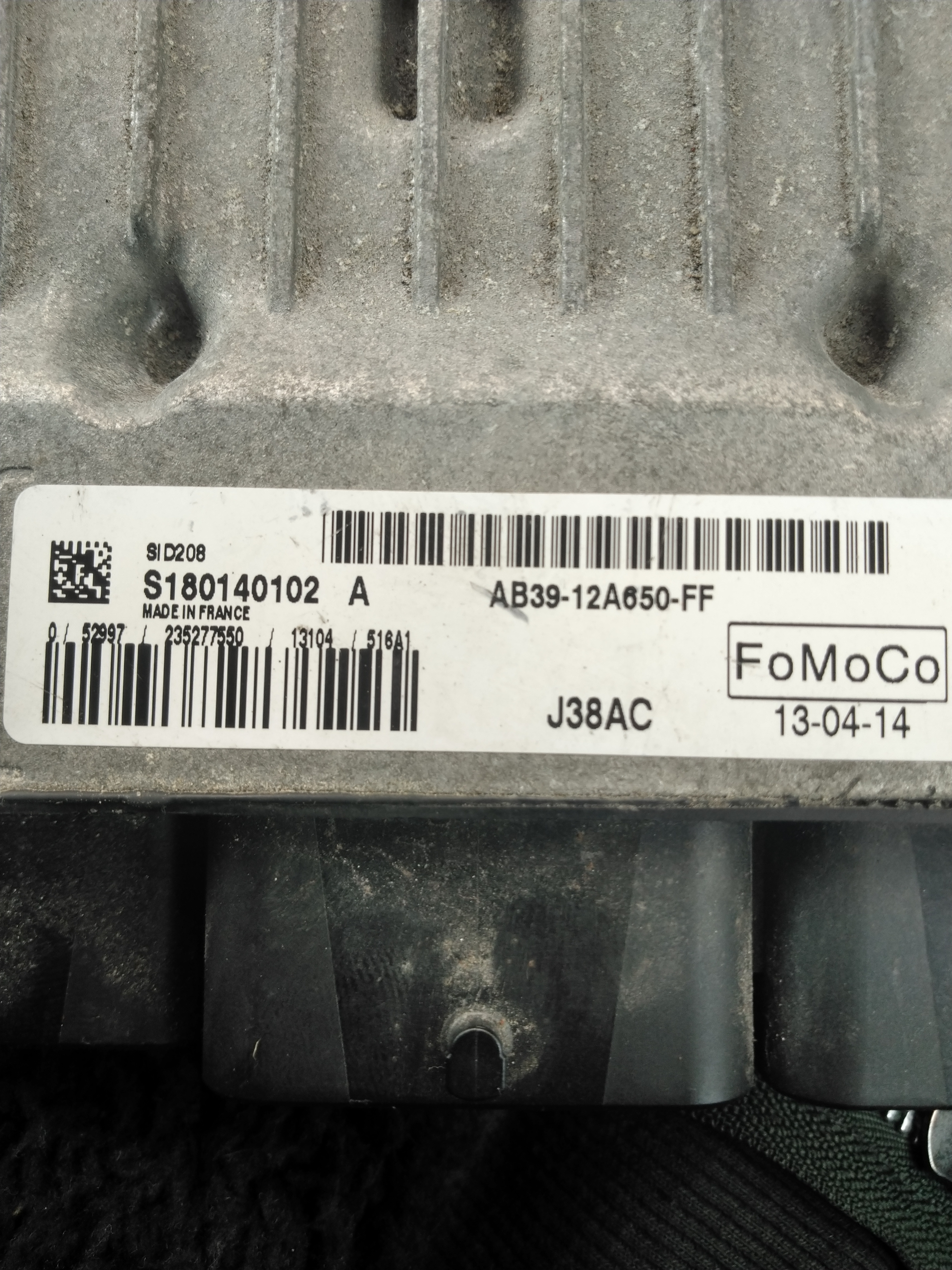

    Ford Ranger 3.2tdci 15 r ecu s - Potrzebuje orginalnego softu do ecu
  • #10 17775479
    bathon791
    Poziom 6  
    Temat zalatwiony,soft sie przydal i bez niego by nie poszlo a problem immo i przypisania ecu rozwiazany tanim sprzetem z chin.
