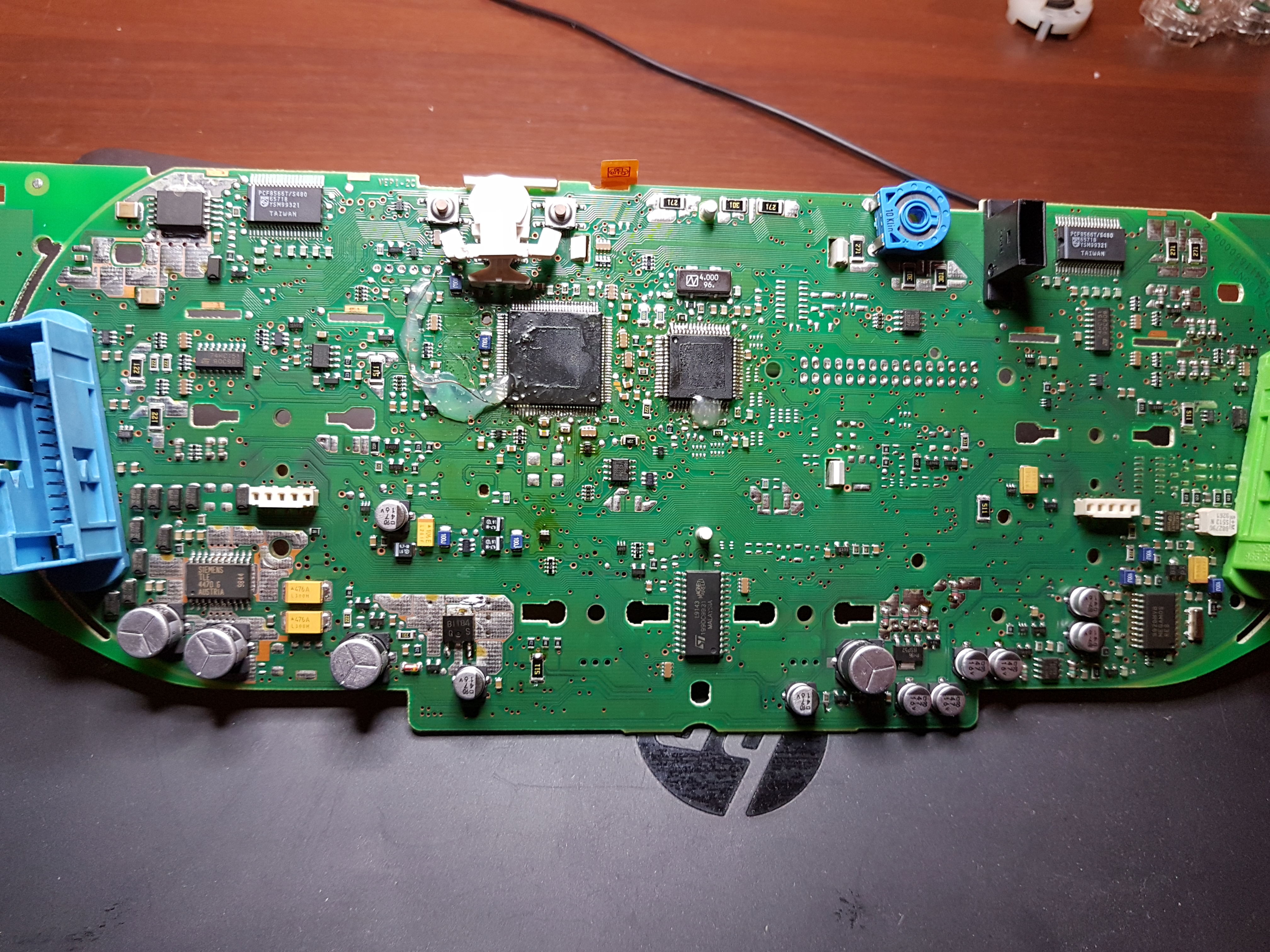

    Witam . Włączam zapłon i widzę że wskazówka od temp. płynu wskazuje odrazu na 90 stopni na zimnym ,a obok tej wskazówki jest od paliwa ,a ta pokazuje 0 litrów na "R" gdzie jest około 30 litrów paliwa w baku .W czym tkwi problem? Reszta wsaźników działa bezproblemowo .Teraz tak wymienialiśmy czujnik temp. i smoka w baku i nic .problem nie rozwiązany dalej . Wiadomo już że licznik jest sprawcą tego zamieszania .Jakiś układ scalony czy co ? Mam jednego typowanego podejrzanego L9143 ale taki układ tylko można ściągnąć z Chin ,a to miesiąc czekania .Prosił bym ekspertów żeby się wypowiedzieli .dziękuje

  • #4 17766678
    piachu1994
    artur1987-19 napisał:
    Jak znaczy rzeźba zrobiona?
    Że ktoś poprowadził dodatkowy przewód (ciężko mi nazwać ten pojedynczy włos w kleju) i dokonał modyfikacji.
    Rzeźba to zrobienie czegoś wbrew oryginału.
    Poszukaj drugiego licznika, przekoduj immo i będzie wszystko działać.
    Podaj producenta tego licznika.

  • #8 17771842
    Trawik
    On działał z tym drucikiem już jak go kupiłem tylko już przekłamywał i ja myśle czy ten uklad L9143 odpowiedzialny jest za strerowanie tymi wskaźnikami paliwa i temperatury.
    Przyjrzyj się dobrze tam widać gołym okiem że procesor był wlutowywany i ten mniejszy z boku tak samo.Czyli najlepsza rada to taka co piszą koledzy wyżej. Pozdr.
  • #9 17782241
    rosak
    Specjalista liczniki samochodowe
    Ta rzeźba to tylko BKGD, nie wiem po co ktoś to zrobił bo do niczego poza programowaniem nie jest to potrzebne.
    Rzeźba dobrze nie wygląda, ale skoro wszystko działa, wymień tylko motor od temp. Jeżeli motor od paliwa działa (test VCDS) i tylko przekłamuje, przelutuj cały dzielnik napięcia na wejściu z sensorów. Nic więcej nie kombinuj.

  • #18 17837132
    artur1987-19
    Poziom 3  
    Ostatnio kolega chciał coś naprawić , ale coś zrobił nie fortunie zwarł jeden pin do drugiego pinu w tym silniczku od temperatury i teraz nie wskazuje obrotów ani prędkościmierza wyświetlają się tylko data i stan km , a pół fis nie wyświetla danych .
    Uwalił MJD32/B1184.
    Bez urazy, ale jeśli ani Ty, ani Twój kolega, nie radzicie sobie z tak prostą naprawą, nie bierzcie się za klonowanie bo narobicie jeszcze więcej szkód. Zleć to komuś kto się na tym zna.

    Naprawiłem ten licznik. Tranzystor MJD32/B1184 wymieniony i śmiga. Pół fis, wskazówki obrotomierza i prędkościomierza odzyskały sprawność zostało tylko przekłamywanie temperatury i paliwa . Wymienie te motory i zobacze jaki będzie efekt .
  • #25 17839947
    rosak
    Efekt będzie taki, że temperatura będzie prawidłowa. Paliwo będzie bez zmian.
    Naprawa paliwa patrz post #9.
    Może też być jeszcze inny scenariusz do paliwa, musiałbyś sprawdzić rezystancję w blokach pomiarowych, ale to w ostateczności.
