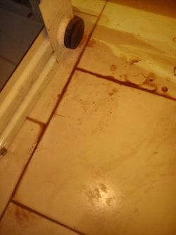

    Witam wszystkich,
    niedawno zauważyłem problem w postaci wody pod pralką (woda jest brudna, możliwe iż jest to woda z rdzą).
    Pralka prawidłowo przeprowadza cały cykl prania, jest dość głośna i oddaje dużo wibracji podczas wirowania, aczkolwiek z tego co czytałem jest to domena tych pralek, w końcu przy wirowaniu z tego co pamiętam kręci się jakieś 800 razy na minutę.
    Niestety mimo próby zaobserwowania kiedy woda kapie na ziemie, nie udało mi się tego dokonać.
    Z racji braku klucza pod ręką nie odkręciłem tylnej osłony, aby przypatrzeć się temu podczas pracy pralki.
    Położyłem natomiast pralkę na boku, patrząc od dołu poza silnikiem całość jest sucha.
    Załączam kilka zdjęć aby zobrazować o czym mowa:
    (Proszę zwrócić uwagę na rdzawe/brązowawe plamy po zaschniętej wodzie. Element znajdujący się najwyżej na trzecim zdjęciu jest również najwyżej kiedy pralka stoi w swojej prawidłowej pozycji, z racji tego, że tam również znajdują się ślady owej "brudnej wody" być może tam trzeba szukać problemu)
    Candy Aquamatic 800T - wyciek brudnej wody "pod pralką" Candy Aquamatic 800T - wyciek brudnej wody "pod pralką" Candy Aquamatic 800T - wyciek brudnej wody "pod pralką" Candy Aquamatic 800T - wyciek brudnej wody "pod pralką"
    Chciałbym się dowiedzieć jak sobie z tym poradzić. Jestem laikiem, nigdy nie grzebałem w pralce. Na co dzień natomiast dużo majsterkuje, ale chciałbym wiedzieć oczywiście o ile uda się zdiagnozować problem, jak poważna może być to usterka i czy zdołam jej podołać.
    Z góry dziękuję za pomoc,
    Pozdrawiam :)
    Edit1* Chciałem tylko dodać, że plama powstała na płytkach nie jest wynikiem jednego "wylewu" wody. Pralka wyrzuca z siebie przy praniu około 100ml.

    Skoro pralka jest głośna i pojawił się wyciek to masz kolego do wymiany łożyska bębna na wczoraj. Puścił uszczelniacz i woda poszła na łożyska a łożyska zardzewiały i stąd ten wyciek o barwie rdzy.
    Zabieraj się za robotę jak najprędzej bo jeśli krzyżak bębna się uszkodzi to będzie po herbacie.

    @Christophorus dziękuję za zainteresowanie, mam kolejną podpowiedź otóż po postawieniu pralki do pozycji, w której powinna stać, zobaczyłem coś takiego:
    https://zapodaj.net/6fed688e457c1.jpg.html
    https://zapodaj.net/3c58471f194af.jpg.html
    jakby wypłynęła ze szczeliny, za którą znajduje się pojemniczek na płyn i proszek.
    Intryguje mnie tylko jakim cudem mogłaby dostać się na silnik, nie brudząc po drodze żadnych innych elementów.
    Właśnie załączyłem pranie, może uda mi się zaobserwować coś więcej.
    Dziękuję jeszcze raz za odpowiedź

    Zdejmij tylną osłonę koła pasowego i wstaw na forum zdjęcie zbiornika i koła pasowego.
    Pralki ładowanej od frontu nigdy nie kładzie się na boki tylko na tył lub przód.
    Tutaj jest pokazane jak zabrać się za wymianę łożysk: https://youtu.be/XaFF2-Rl8Nc[/syntax]
    Koszt naprawy to zakup łożysk i uszczelniacza oraz Twoja praca i czas.
    Skoro potrafisz majsterkować to powinieneś sobie poradzić.
    Chyba, że masz braki w narzędziach lub naprawa Cię przerasta to wtedy lepiej odpuścić temat.
    Jeśli podejmiesz wyzwanie to w Twoim przypadku frontowa ściana pralki może być zgrzana z obudową pralki, ale to musisz sam zweryfikować.

    Jeśli zdejmiesz tylną osłonę pralki i zobaczysz rdzawe zacieki pod kołem pasowym to możesz być pewien, że wymiana łożysk Cię nie ominie.
    Jeśli jednak nie będzie wyraźnych śladów to latarka w dłoń i szukać wycieku w trakcie cyklu prania.
    Zastosuj się do tego co pisał kolega wyżej i nie włączaj pralki póki nieco nie wyschnie bo możesz ulec porażeniu prądem lub uszkodzisz podzespoły pralki.
