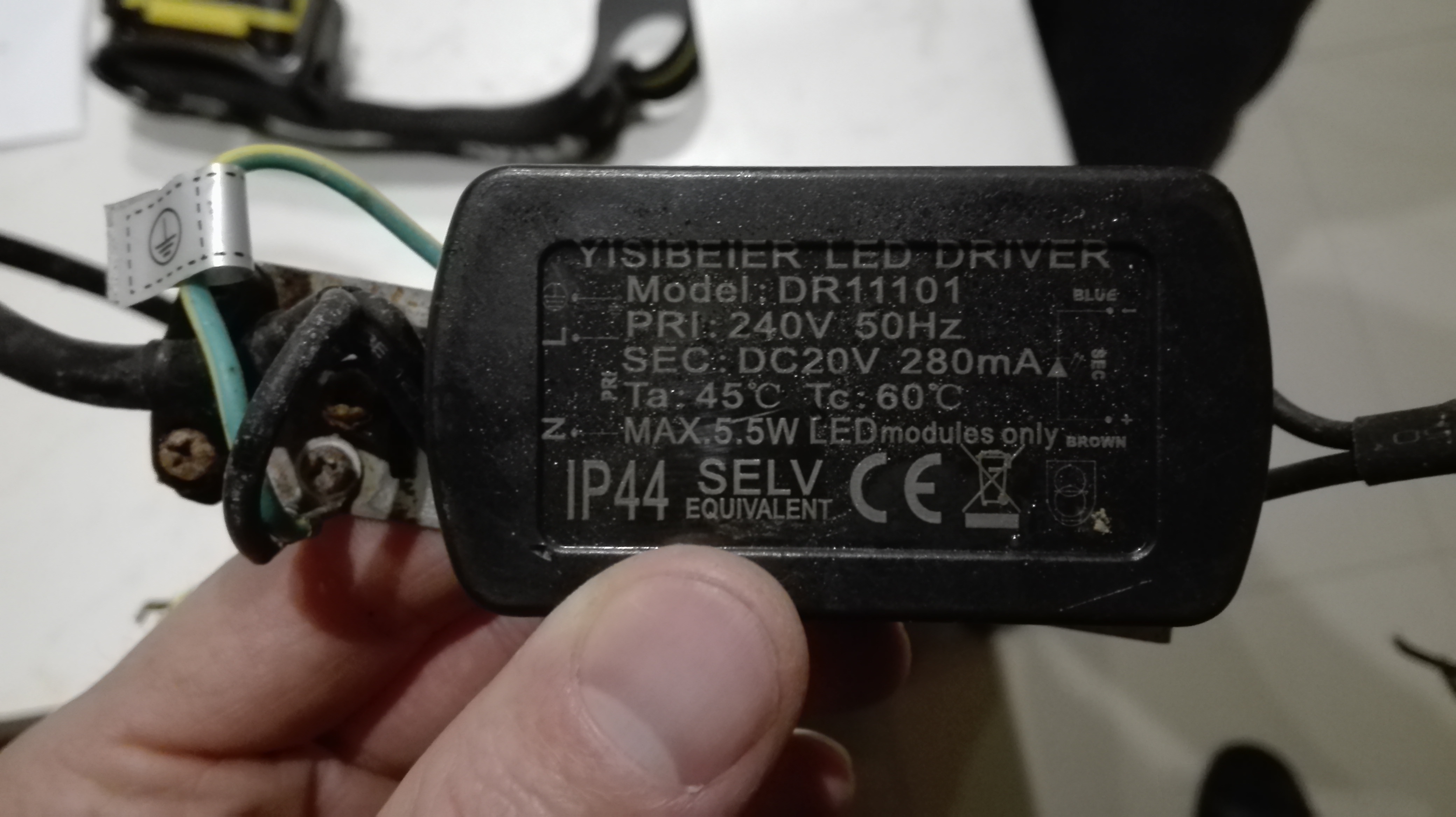

    Witam. Czy może ktoś podpowiedzieć gdzie mogę kupić taki transformator jak na zdjęciu. Znajduje wewnątrz lampy ogrodowej przy podjeździe . Mam trzy takie lampy , niestety nie są już produkowane. Czy drogi może być taki tranformator ?

    Jeżeli każad lampa ma swój taki zasilacz to bardzo zbliżony jest tu (na zdjęciu jest pokazany na wyższe napięcie)Link lub ten Link.

    w lampie jest duża przestrzeń także wejdzie nawet dużo większy niż ten ze zdjęcia, wymiary nie powinny stanowić problemu. Niestety pracuje na zewnątrz i jest tam wilgotno.

    Dlatego też pokazany wyżej (w linku) zasilacz do laptopa nie nadaje się. Powinien to być typowy driver do ledów. Często są one nierozbieralne (zalane żywicą), a przez to odporne na wilgoć. Przykład kolejny, ale napięcie trochę za niskie. Link

    Napięcie 12÷24V 6W 300mA, to akurat obejmuje te twoje 20V, ale prąd jest 300mA i przez to moc nie 5,5W a 6W. Nie wiem jak się zachowają te led-y w lampie. Gdy zastępczo wstawiałem inne drivery, to wolałem dać mnie mA, niż dać zbyt dużo.

    Te 20mA można zabrać opornikiem.

    Też o tym pomyślałem, gdybym to ja robił. Dobrałbym go doświadczalnie włączając w szereg miernik.

    Dziękuję wszystkim za podpowiedź. Co może się stać jeżeli włożę bez opornika ?

    Dioda może szybciej się uszkodzić

    Cały szkopuł w tym, że prąd wymienionych zasilacz (300mA) jest większy niż oryginalnego. Nie wiadomo jakie są zastosowane diody led, bo być może wytrzymają prąd nawet 320÷350mA. Szkoda, że nie można znaleźć zasilaczy na nieco mniejszy prąd, bo nie byłby żadnego zagrożenia dla samych diod świecących. Przykładowo potrzebowałem zasilacza na prąd 700mA, to kupiłem regulowany i ustaliłem prąd na 650mA. Różnica w świeceniu była niezauważalna, a żywotność diody w ten sposób się wydłużyła.
    W innym przypadku, gdy uszkodzeniu uległ driver 320mA, zastosowałem zamiennie inny zasilacz i dołożyłem szeregowo rezystor taki, aby płynął prąd rzędu 290mA.

    Postanowiłem, że kupię jeden odpowiedni zasilacz, zamontuję do przed trzema lampami w puszce hermetycznej w ziemi a z wszystkich wymontuję te które są w środku.

    Musi być SELV
