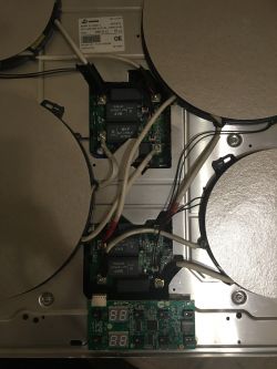

    Cześć,
    Prośba o pomoc przy naprawie kuchni indukcyjnej Indesit VIB644CE. Płyta ma problem z dwoma palnikami pokazuje błąd "F5". Pozostałe dwa działają bez problemu. Czy ktoś z Was spotkał się z takim problemem? Co może oznaczać taki błąd? Gdzie szukać usterki jakie elementy pomierzyć lub wymienić?
    Prośba o wskazówki. Dziękuje.

    Skoti09
    Mam ten sam problem, nie działają 2 prawe palniki. Mam zamiar wymienić tranzystor 40RR21 bo prawdopodobnie to jest przyczyna problemu.
    Byłem podczas uszkodzenia przy płycie i podczas uszkodzenia wybiło zabezpieczenia. Po podaniu napięcia wyskoczył błąd F5 na 2 prawych palnikach. Na razie kuchenka działa na połowie.Jeśli nie pomoże wymiana tranzystora to chętnie nawiąże kontakt z Panem w celu ewentualnej wymiany części z uszkodzonej płyty.

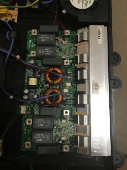

    Specjalista AGD
    Ostatnio plaga tych tranzystorow w tych modułach mocy. Moim zdaniem najgorzej i najsłabiej wykonana elektronika jaka jest montowana w indukcjach.

    maciejsony
    Zamieniłem stronami te tranzystory 40RR21 z dwóch działających palników i bez zmian. Prawa strona jak nie działa tak nie działa. Wymieniłem także tranzystor mocy FGA25N120. Może jakieś inne pomysły ?

    Specjalista AGD
    Procka zawarło zapewne. Na tacy nikt Ci nie powie co masz zmierzyć. Musisz leciec z pomiarem od tych spalonych tranzystorow aż po same sterowanie.

    hkalita
    Na każdej fazie są 4 rezystory 10 kΩ w szereg i transoptor mocy. Przeważnie są przegrzane i nie kontaktują. Najlepiej wymienić na nowe. W okolicy konektorów zasilających.
