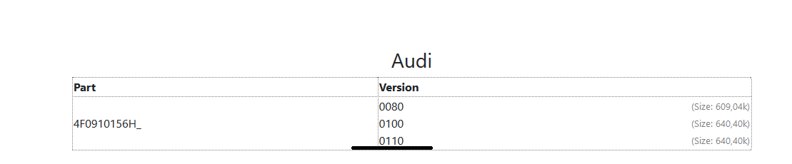

    marci4
    Na tej stronie sprawdzisz najnowszą dostępną wersję oprogramowania.
  • #6 17821092
    DejayPablo
    vwaudi napisał:
    Dokładnie to oprogramowanie odis enginering, bo wersją service nie zrobisz flesh.
    Do tego musisz szukać paczki datflesh z plikami do aktualizacji i pobrać ją.
    Wersje softu masz 0080 czyli szukaj wyższej ew. w rozwązaniach serwisowych TPI poszukaj swojego problenmu i dokonaj aktualizacji zgodnie z producenta zaleceniami.
    Czyli wg tej strony najnowszy soft jaki wyszedł do mojej skrzyni to 0110 ?
