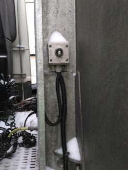

    Chciałbym zrobić sobie sterowanie światłami roboczymi na naczepie z poziomu samochodu (daf euro6) poprzez włącznik i podanie prądu na przekaźnik od wstecznych świateł.
    Obecnie załączanie świateł realizowane jest poprzez włącznik na naczepie (lewa i prawa strona niezależnie) przy załączonych światłach pozycyjnych.
    Naczepa kłonicowa Zasław - światła robocze

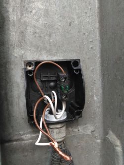

    Na szybko rozebrałem puszke na naczepie- chciałem przepiąć zasilanie lamp roboczych na światła wsteczne. Jednak nie są one chyba tam podłączone.
    Może ktoś robił już coś podobnego i ma sugestie jak to najlepiej rozwiązać.

    Naczepę łączysz z ciągnikiem złączami N/S, czy kablem ze złączem 15-sto pinowym? Jak mi się wydaje na środkowej fotce (wygląda mi to na tyły złącz) to na gniazdach N/S masz coś wolnego. Zweryfikuj to z opisem gniazd 24V wg ISO.
  • Relpol przekaźniki nadzorczeRelpol przekaźniki nadzorcze
  • Poziom 8  
    Gniazdo 15-pinowe jest nie podłączone
  • Poziom 8  
    Ok, dzięki :)
    Podciągnełem nowy przewód od lamp do gniazda. Zrobiłem sterowanie przekaźnikiem poprzez włącznik w kabinie (daf euro6) i wszystko pasuje.
