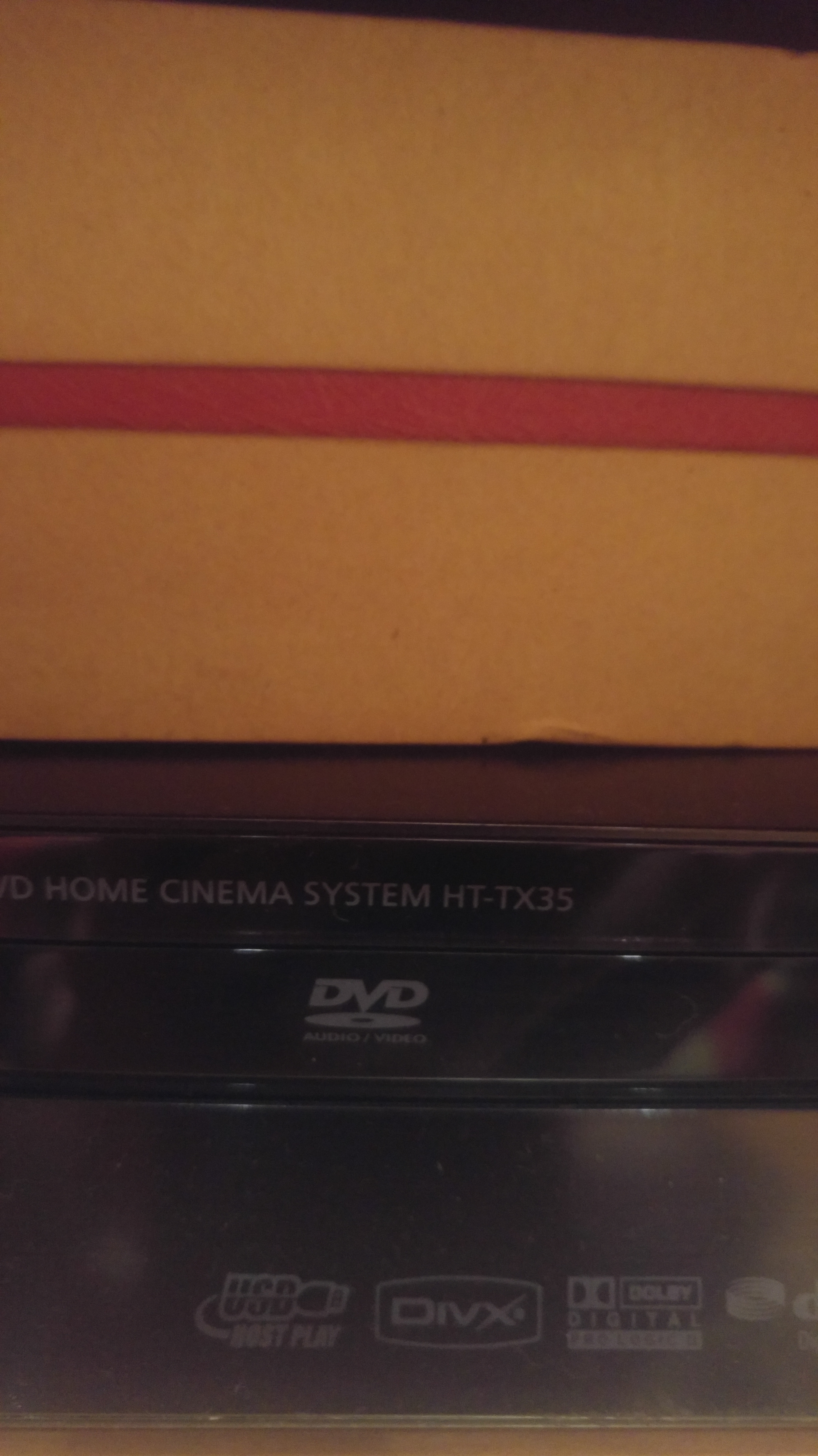

    Jakie będzie najlepsze rozstawienie głośników kina domowego Samsung HT-TX35 5.1, dodam, że pokoik ma niecałe 15 m2 jest to kwadrat.

    Jak masz głośniki 5.1 to zapewne działają w systemie centralny/dwa przód/dwa tył...
    Najbardziej uniwersalnym ustawieniem to:
    Centrum - to nie środek pokoju a środek kanapy/foteli czy z czego tam oglądasz TV...
    Głośnik centralny - w przy TV (najlepiej pod TV)
    Głośniki przednie - po prawej i lewej stronie telewizora, możliwie najszerzej , rozmieszczone symetrycznie do osi TV-kanapa
    Głośniki tylne - za kanapą/fotelami - możliwie najszerzej rozmieszone symetrycznie do osi TV-Kanapa
