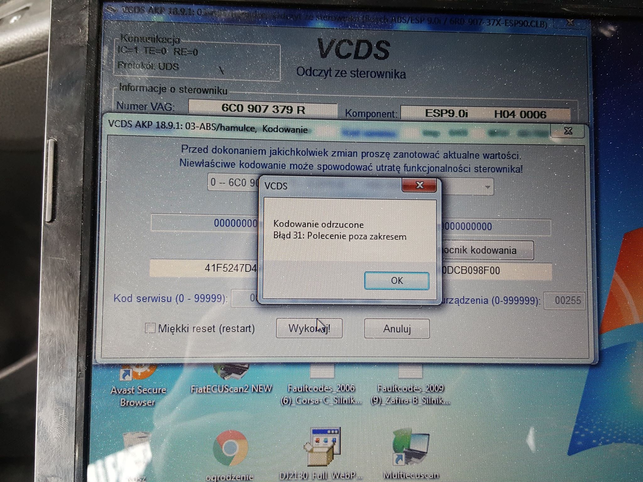

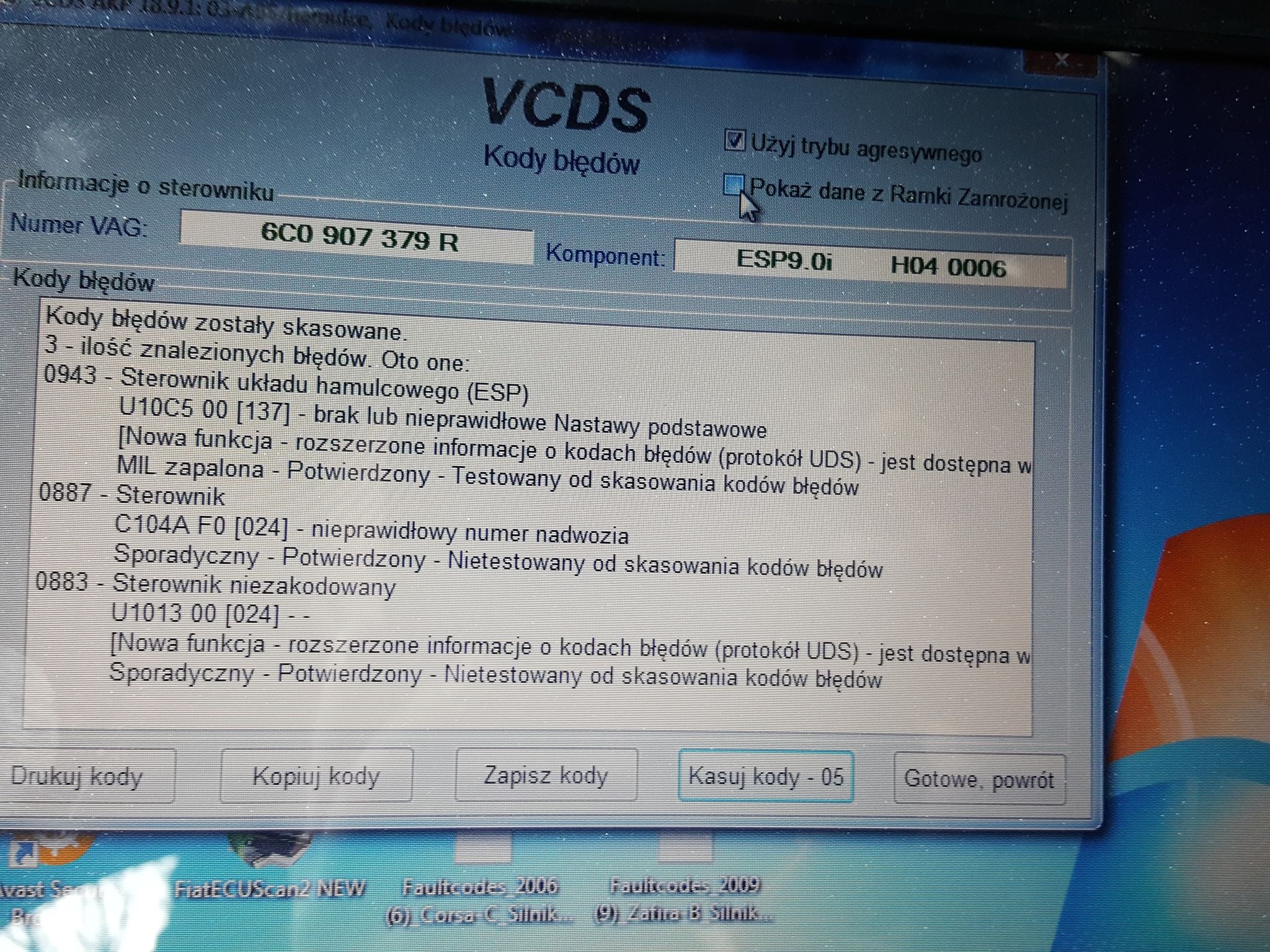

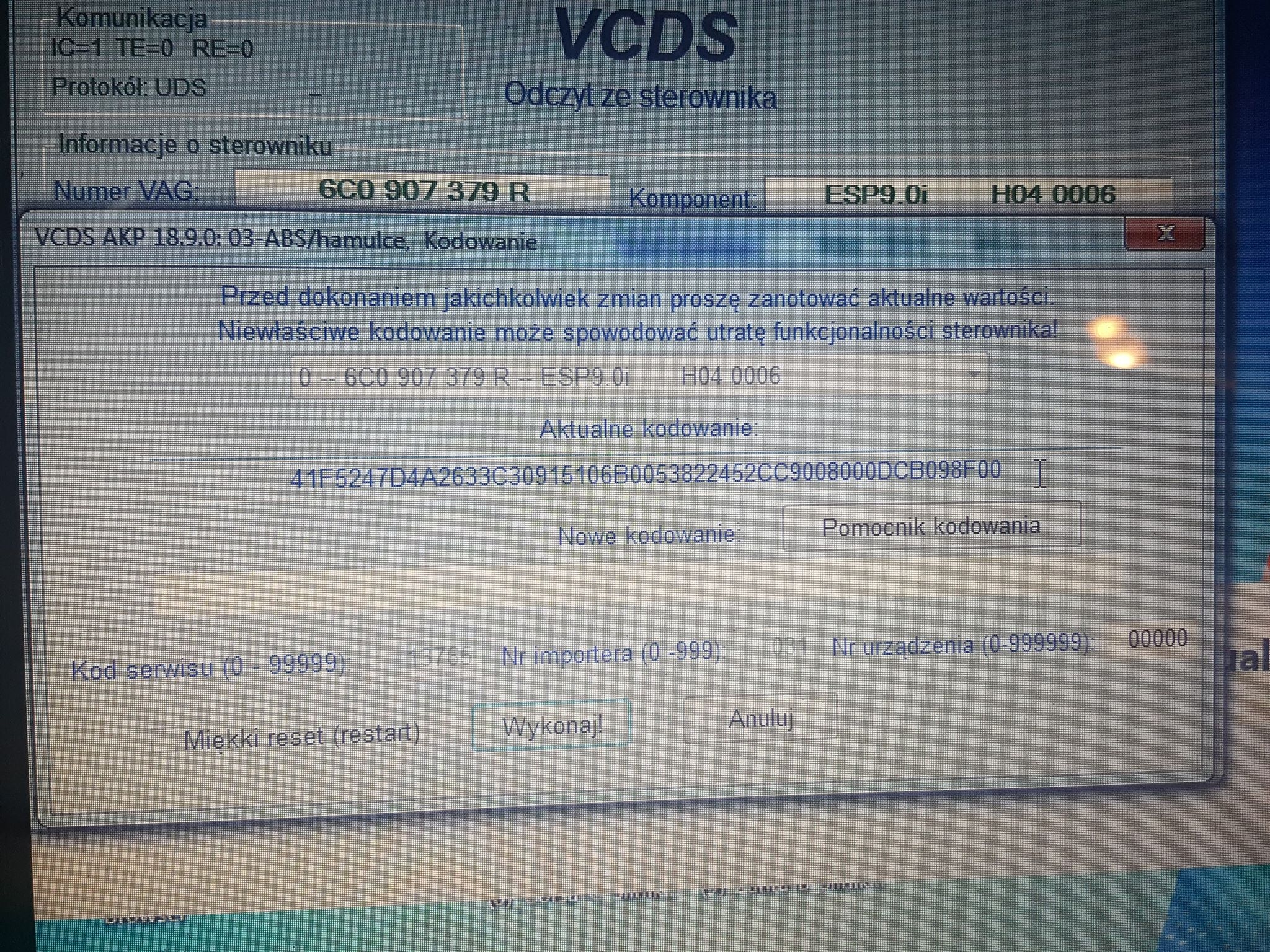

    Witam mam problem z Fabia 3 2015 1.0 samochód po kolizji pompa ABS nie ma komunikacji brak możliwość i odczytania kodowania długiego aktualnie nowa pompa się łączy kodowanie długie same zera mam inna fabie z 2015 spisałem z niej kodowanie ale bład 31 polecenie poza zakresem poza tym w kodowaniu długim ukryty jest vin pytanie jak to ugryść mam stara pompę wizualnie płytka jest cała ale komunikacji brak ma ktoś jakiś pomysł poza ASO i komunikacja on line ? Fabia 3 1.0 2015 - Brak komunikacji i kodowania po wymianie pompy ABS Fabia 3 1.0 2015 - Brak komunikacji i kodowania po wymianie pompy ABS Fabia 3 1.0 2015 - Brak komunikacji i kodowania po wymianie pompy ABS

    Szukaj kalkulatora lub opisu dla esp9.0 na anglojezycznych I rosyjskich forach. Ostatnio znalem opis I zakodowalem abs 5q0 w golfie sporstvan 7 I zatrybilo 😎

    Ściągnołem kilka kalkulatorów ale nie odpowiadają one numerami pomp lub model silnika każdy niestety kodowanie nie wchodzi , dzwoniłem do znajomego elektronika prze lutowanie pamięci ze starej pompy około 400 - 500 zł z ciekawośći zadzwoniłem do ASO Skody kodowanie 249 zł nie tak źle , jedyna obawa żeby pompa z allegro nie była kradziona bo wtedy się zaczną niewygodne pytania .

    Temat można uznać za zamknięty aso zrobiło dziś za 220 zł po rabacie dodatkowo zrobili akcję serwisową zarządzania energią i jest ok . Dziękuję wszystkim za pomoc .
