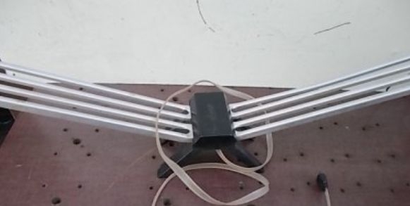

    Mam starą antenę radiową, pokojową firmy POLKAT rodem z PRL. Nie znam jej parametrów, radio do którego ona była już dawno na śmietniku.
    Pierwsze pytanie - czy ktoś wie na jakie częstotliwości była ona robiona oraz drugie pytanie: czy jest sens przerabiania wtyczki z 2 pinami na wejście 75ohm?
    Potrzebuję wzmocnić sygnał stacji radiowych obecnie nadających.

    @pdrobek - pokaż ją w całości.
    Nie, już po samym przewodzie widać, że jest to antena o impedancji 300Ω.
    Więc jeśli na siłę podłączysz ją do odbiornika o impedancji wejściowej 75Ω to nie będzie to dobrze działać.

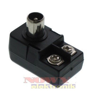

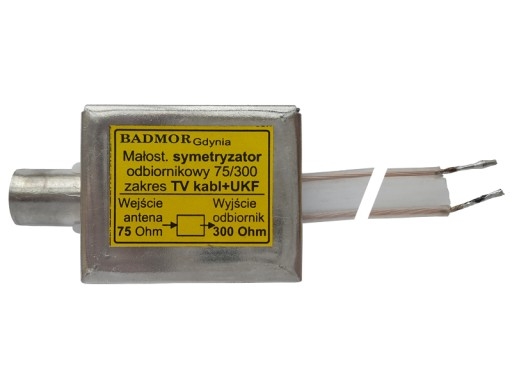

    Niekoniecznie. Wystarczy zastosować symetryzator 300/75Ω. Dawniej można było kupić montowany na przewód. Teraz możesz poszukać takiego w postaci wtyku antenowego.

    Z tego co pamiętam, to była opisywana jako pasmo robocze od 47 do 100 MHz (kanały 1-5). Założenie symetryzatora jest jednak konieczne, najlepiej takiego z rdzeniem ferrytowym na pasmo I-III.
    Dodam, ze antena występowała w dwóch wykonaniach. Różniły się nieco konstrukcją połączenia dwóch ramion ze sobą. W podstawowym wykonaniu oba ramiona były ze sobą elektrycznie połączone a zwora znajdowała się po przeciwnej stronie wejścia kabla antenowego. Czasami cała antena była zrobiona po prostu z jednego wytłoczonego elementu. Druga wersja - bardzo rzadko spotykana - miała w tym miejscu założony opornik 200 omów, co powodowało znaczne poprawienie szerokopasmowości anteny przy minimalnym zmniejszeniu skuteczności. W sumie pomimo prymitywnej konstrukcji była to jedna z lepszych anten pokojowych, czasami nawet widywana na dachach jako antena zewnętrzna.

    Można takie coś lub bezpośrednio w antenie usunąć płaski przewód , przylutować symetryzator i wyjść już przewodem koncentrycznym. Antena radiowa firmy Polkat z PRL - czy działa na dzisiejszych zakresach? Antena radiowa firmy Polkat z PRL - czy działa na dzisiejszych zakresach?
