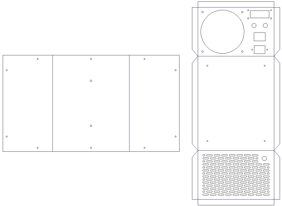

    Urządzenie opiera się głównie na gotowym module wytwornika ozonu kupionym od skośnookich braci.
    Ozonator - urządzenie do sterylizacji pomieszczeń, samochodu i nie tylko..
    Działa on na zasadzie generowania wysokiego napięcia, które na ceramicznych płytkach powoduje wyładowania koronowe. Takie wyładowania powodują wydzielanie się Ozonu, który ma właściwości bakterio- i grzybobójcze. Nie wchodząc w szczegóły - zabija niepożądane formy życia i wybawia od nieprzyjemnych zapachów. Sam jednak moduł to jedno. Trzeba zapewnić odpowiedni przepływ powietrza (który również chłodzi sam generator) oraz dla ułatwienia zadbać o to, aby cykl takiego ozonowania był możliwie automatyczny. Początkowo projekt miał być szybki i tani - były pomysły typu adaptacja obudowy od innego urządzenia, zastosowanie wentylatora 230VAC i jakiegoś chińskiego timer'a. Tu masa tych wyrzeczeń jakie musiałbym zaakceptować jakoś mnie przytłoczyła i podszedłem do tematu bardziej profesjonalnie. Nie udało mi się znaleźć żadnego ciekawego układu przekaźnika czasowego więc zdecydowałem go sam zaprojektować. Wyświetlacz, przyciski, wszystko zasilane z napięcia DC dlatego też wentylator na napięcie DC i tak powstał ogólny szkic urządzenia. Potem powstał projekt obudowy w programie CAD a następie obudowa została wykonana w zaprzyjaźnionej firmie - wypalona, wygięta i pomalowana proszkowo. Blacha 0.6mm o ile się nie mylę dół i 0.8mm góra.
    Ozonator - urządzenie do sterylizacji pomieszczeń, samochodu i nie tylko.. Ozonator - urządzenie do sterylizacji pomieszczeń, samochodu i nie tylko..
    Na froncie urządzenia umieściłem wentylator komputerowy 12cm wraz z grillem, wyświetlacz LED za szarodymnym filtrem, przyciski podświetlane, włącznik zasilania - również podświetlany oraz gniazdo sieciowe z filtrem EMI. Chodzi tu przede wszystkim o nieemitowanie zakłóceń z generatora do sieci niż ochrona samego urządzenia przed tym co w tej sieci jest. Z tyłu urządzenia jest gniazdo bezpiecznikowe. Wewnątrz oprócz ozonatora jest też zasilacz 230VAC>12VDC i wspomniany wcześniej układ sterujący. Obudowa jest zaprojektowana tak, że zmieszczą się dwa układy do wytwarzania ozonu zwiększając tym samym wydajność całęgo urządzenia. Ja montowałem jeden i wydaje mi się że spokojnie to wystarczy do moich zastosowań. Większość komponentów była ściągana bezpośrednio z Chin.
    Ozonator - urządzenie do sterylizacji pomieszczeń, samochodu i nie tylko.. Ozonator - urządzenie do sterylizacji pomieszczeń, samochodu i nie tylko.. Ozonator - urządzenie do sterylizacji pomieszczeń, samochodu i nie tylko..

    Proponuję osłonić /oddzielić, jakąś obudową, elektronikę od płytek ozonujących. Ozon jest mocno agresywny i będzie działać destrukcyjnie na wszystkie plastiki/izolacje.
    W obudowie podobny błąd jaki ja zrobiłem - otwór pod wentylator.
    Ta krateczka chromowa po pół roku używania zrobi się patynowa :) - rozwiązaniem jest wycięcie żeberek podobnych jak jest z drugiej strony bezpośrednio w obudowie.

    Krzysztof Kamienski napisał:
    Do pełnego szczęścia brakuje tylko jakiejś klatki Faradaya na układ wyładowczy/WN i filtra EMI na wejściu zasilania z sieci.
    Całe urządzenie jest metalowe, pucha jest uziemiona. Na wejściu zasilania zgodnie z tym co jest w artykule jest filtr EMI.
    skyguy napisał:
    Ozon jest mocno agresywny i będzie działać destrukcyjnie na wszystkie plastiki/izolacje. [..] Ta krateczka chromowa po pół roku używania zrobi się patynowa :)
    Co do trwałości plastików i destrukcyjnego działania ozonu na chrom - zobaczymy jak będzie u mnie. Póki co przez kilka godzin pracy nie zauważyłem w ogóle jakiegokolwiek wpływu ozonu na urzadzenie - wyjdzie pewnie z czasem w praniu choć prawdę mówiąc patrząc na podobne urządzenia w handlu - tam często są podobne rozwiązania a dają na to lata gwarancji..
