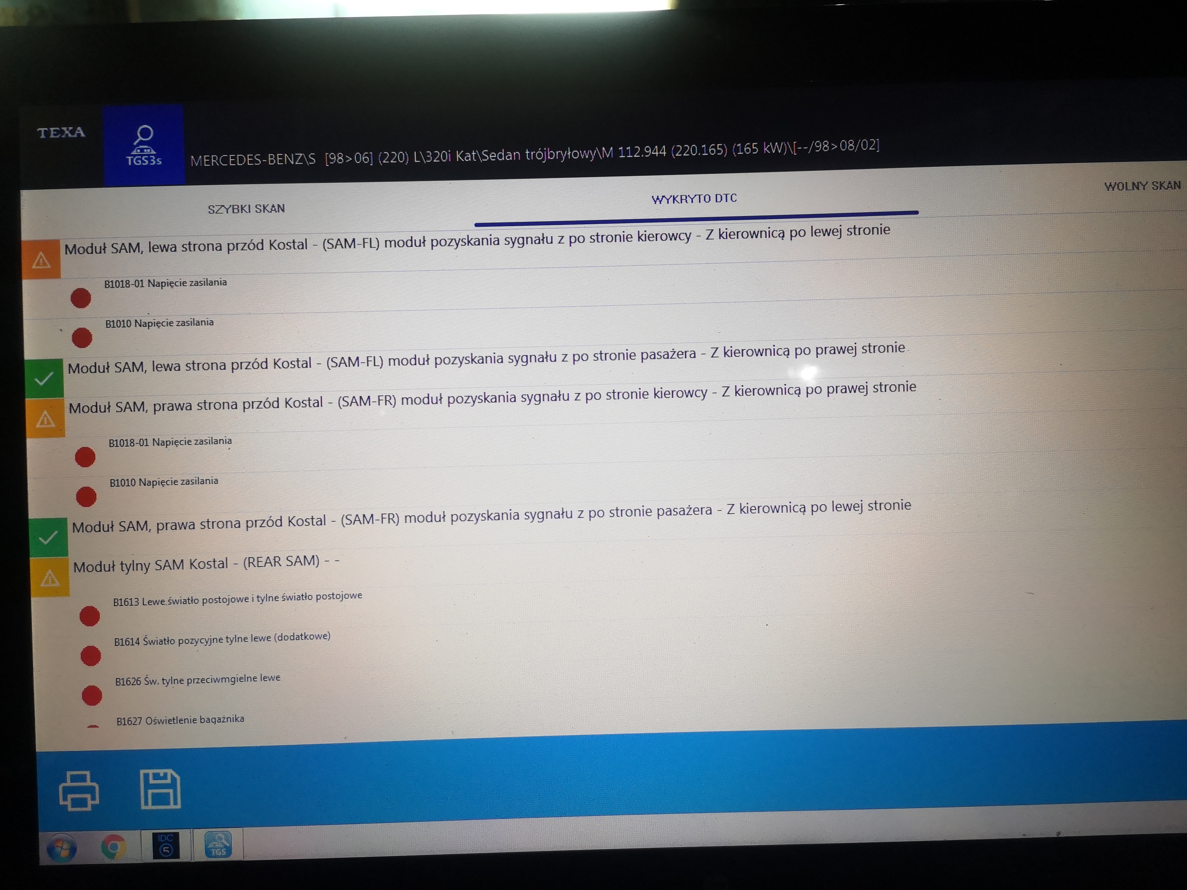

    Witam mam problem z Mercedesem W220 320i auto przyjechało za granicy i z tego co wiem dosyć długo stało . Po przekręceniu kluczyka nie działa radio , dmuchawa powietrza i nie kręci rozrusznikiem tylko nie raz tak na chwile rozrusznik cyknie na pół sekundy , włącza się też na dwie sekundy pompa paliwa . Wyskakuje błąd napięcie zasilania SAM po stronie kierowcy i pokazuje 6,9 V Podmieniłem sterownik SAM z innej w220 320 cdi co fakt o innych numerach ale już nie wyskakuje żaden błąd związany z napięciem zasilania . Masy sprawdzone , bezpieczniki , przekaźniki też . Czy wymieniać sterownik inny o tych samych numerach ? Niżej załączam fotki z komputera .

    Kolego u mnie są takie objawy że da się przekręcić kluczykiem i działa centralny zamek , licznik normalnie wyświetla wszystko . Tylko nie chcę uruchomić rozrusznika i jeśli tak to na pół sekundy i rozłącza . Jutro spróbuje z wsadzić nowy akumulator tak jak kolega w tym drugim linku . Jutro wam dam znać jeśli coś się zmieni .

    Nic z tego , nawet po wymianie sterownika na taki sam o identycznych numerach auto nie chce zakręcić . Podejrzenia padły na rygiel blokady kierownicy , ale stacyjka się kręci . Czy ktoś ma jeszcze jakiś pomysł ? Czy mógł sie rozsypać sterownik silnika ?
