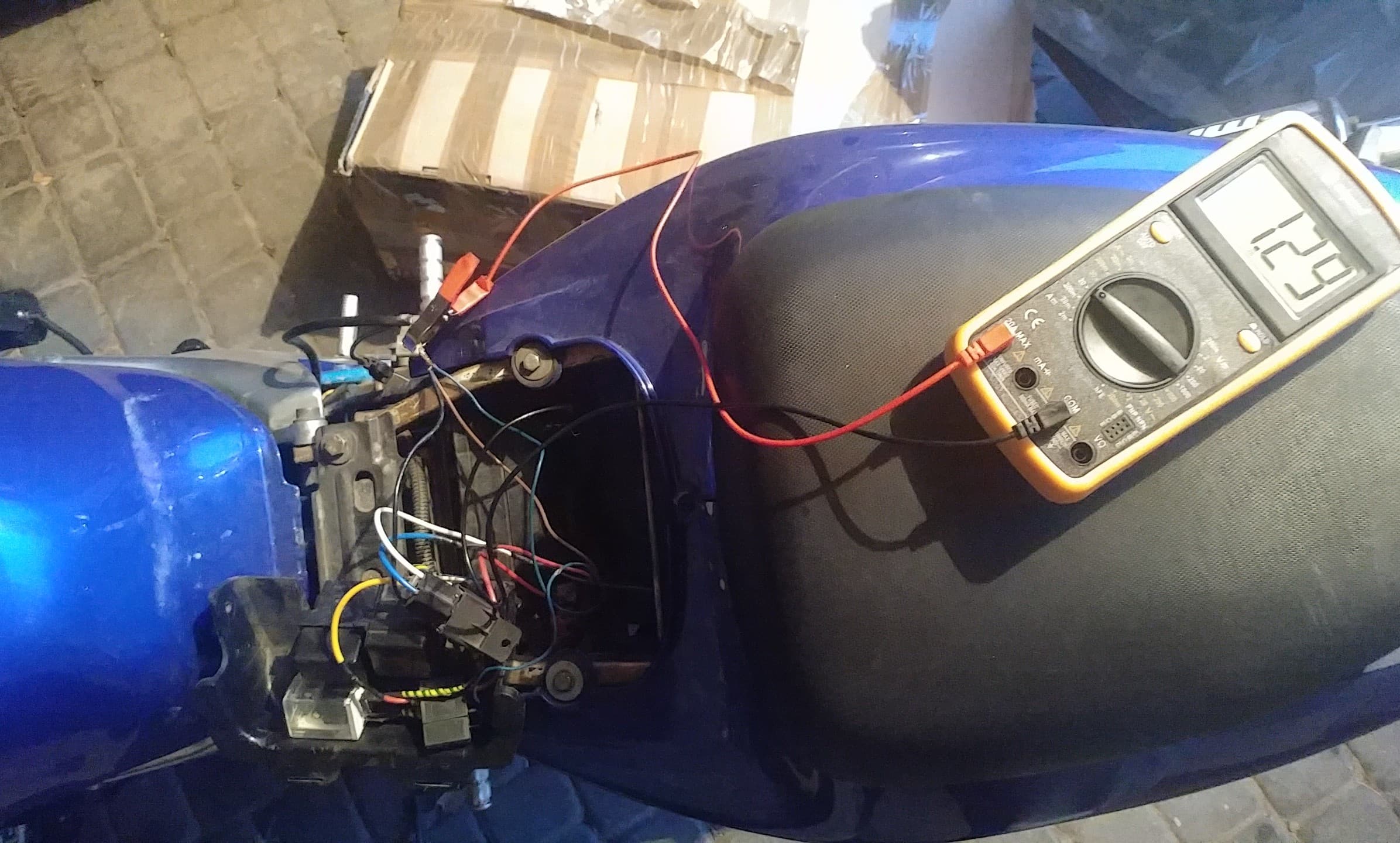

Mój problem polega na rozładowującym się akumulatorze w moim motocyklu (SUZUKI SV 650S).
Zmierzyłem pobór prądu na postoju i jest znikomy 2mA.
Coś dziwnego dzieję się gdy przekręcę zapłon. Wtedy pobieran prąd =1,3A (światłą, kierunki itp są wyłaczone).
Alternator wydaję sie być sprawny bo na pracującym silniku napięcie łądowania wynosi ok= 14V
Napięcie bez obciążenia akumulatora to 12.8 V.
Prosiłbym bardzo o pomoc bo nie mam pomysłu co może być przyczyną :C
