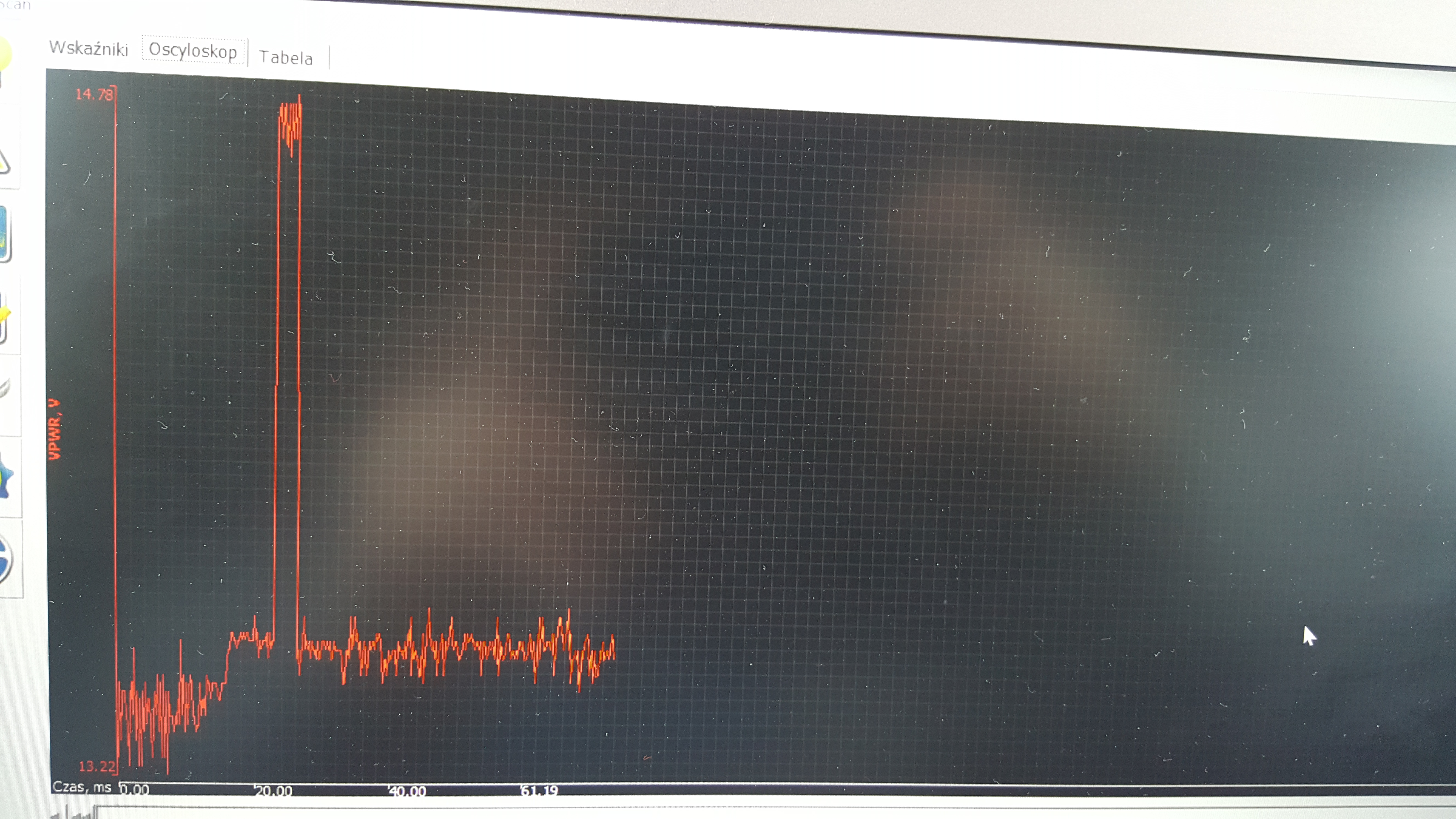

    WITAM! ford kuga 2 euro 6 2.0tdci -swieci sie kontrolka akumulatora, napiecie po odpaleniu auta 12,2 (raz wiecej raz mniej) po przygazowaniu max 13,7v (zdarza sie ze wskoczy na moment 14,7v) po chwili zalacza sie wentylator chlodnicy i spada pomiedzy 13,2-13,6v FORSCAN odczytuje błąd: U012D-utrata łączności z modułem sterującym alternatorem (U012D:00-6C) alternator raczej dziala-zrobilem podmianke - zachowuje sie tak samo. Prosze o porady co z tym robic.

    Skoro masz U012D-utrata łączności z modułem sterującym alternatorem. Proponuje sprawdzić instalacje LIN pomiędzy ECU a alternatorem. Pozdrawiam.

    po odlaczeniu kostki (pojedynczy kabelek) ladowanie zanika - napiecie jak z samego akumulatora, czyli jest ciaglosc - dobrze mysle?
