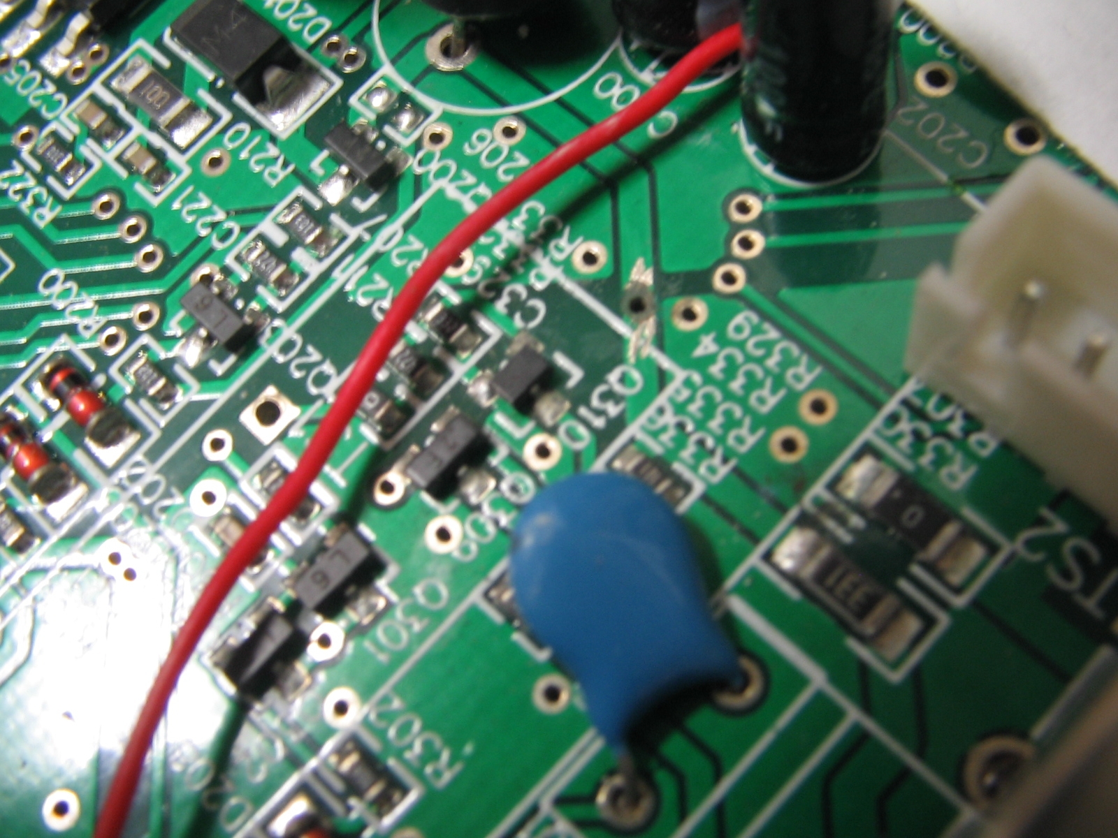

    Z góry przepraszam jeżeli to nie ten dział. Wiem temat może i niszowy bo chodzi o echosondę wędkarską. A nóż trafi się tutaj ktoś z kolegów co w tym grzebał albo posiada takową. Jeżeli to inny dział to przepraszam jeszcze raz. Może opiszę temat. Sam LCD echosondy działa , wszystko jest niby OK. Jednak urządzenie nie widzi sondy zanurzeniowej. Ten sprzęt posiada jeszcze tzw "kaczuszkę" drugą sondę już nie na kablu ale radiową. I tu wszystko OK działa pokazuje dno wiec zakładam ze tor przetwarzania echa jest OK. Podejrzenie padło na załamany kabel w sondzie zanurzeniowej. Jednak rozebrałem sprzęta i jedna ścieżka była jakby zwapniona na otworze przelotowym. I tu jest problem bo na ścieżce drukowanej w połowie jest otwór metalizowany nie wykorzystywany. I ten otwór naokoło został pozbawiony miedzi niestety. Niby nic się nie wylało żaden kondensator ale to tak właśnie wygląda jakby coś zjadło miedz. I nie wiem czy ten otwór był na całej ciągłości ścieżki czy tylko był połączony z jednym krańcem ścieżki. Zrobiłem zdjęcie, na 70 procent jestem przekonany ze to ciągłość ale bez schematu (chyba mogę o nim zapomnieć) albo zdjęcia innej rozebranej echosondy FF-918 nie chcę tego połączyć. Z elementów wygląda jakby ta ścieżka szła z jakiegoś generatora (spory tranzystor mocy, jakieś filtry z boku, pewnie generator echa) dalej w inne układy w okolice gniazda podpinającego sondę. Ale to tylko moje takie domniemania , kogoś kto pierwszy raz rozebrał tego typu sprzęt.

    Zrobiłem zdjęcie
    To może podzielisz się nim z nami? Bo tutejsze wróżki mają wolne.
  • #3 17775424
    aro333
    Pewnie że się podzielę. Wiem że nie ma wróżek. Na starcie nie chciałem zaśmiecać forum zdjęciami. Delikatnie na brzegach zdrapałem zieloną emalię. Nie odkręcałem jeszcze płytki o body i nie wiem czy przeplotka na otworze łaczy jeszcze jakieś ścieżki na drugiej stronie. Dzisiaj dowiedziałem się tylko , że to echo zakupiono używane. Faktycznie były zmieniane kondensatory i pewnie poprzedni spuchł a serwisant nie wyczyścił pły Fish Finder FF-918 - Echosonda "zjedzona "ścieżka na płycie tki.

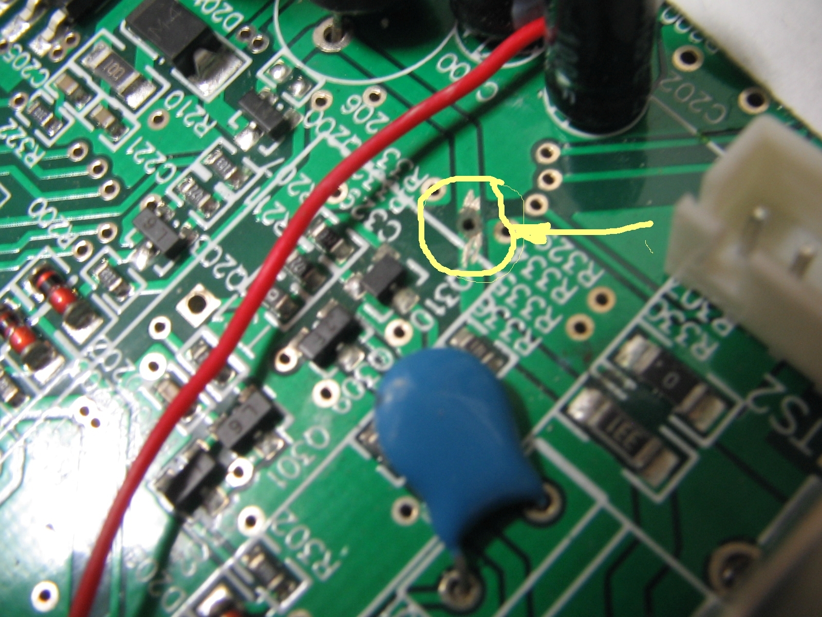

    Może jeszcze raz, zaznaczyłem miejsce Fish Finder FF-918 - Echosonda "zjedzona "ścieżka na płycie

    Robert B
    Ewidentnie ścieżka jest w tym miejscu przerwana, brakuje punktu lutowniczego i przepustu na drugą stronę. Możesz śmiało oskrobać trochę lakieru i połączyć kawałkiem srebrzanki. Przepust też możesz z niej po drodze zrobić.
    Pokaż jeszcze to miejsce od drugiej strony.
    W lewym górnym rogu widać też skorodowaną nóżkę od kondensatora, który dodatkowo jest niechlujnie wlutowany.
  • #5 17775582
    aro333
    OK widzę teraz tą "korozję" . To jest dławik dokładnie tego nie widać na zdjęciu. Musiał zdrowo rozlać się ten kondziołek. Popatrzę jeszcze na SMD pod sporą lupą bo chyba trzeba to sprawdzić.
