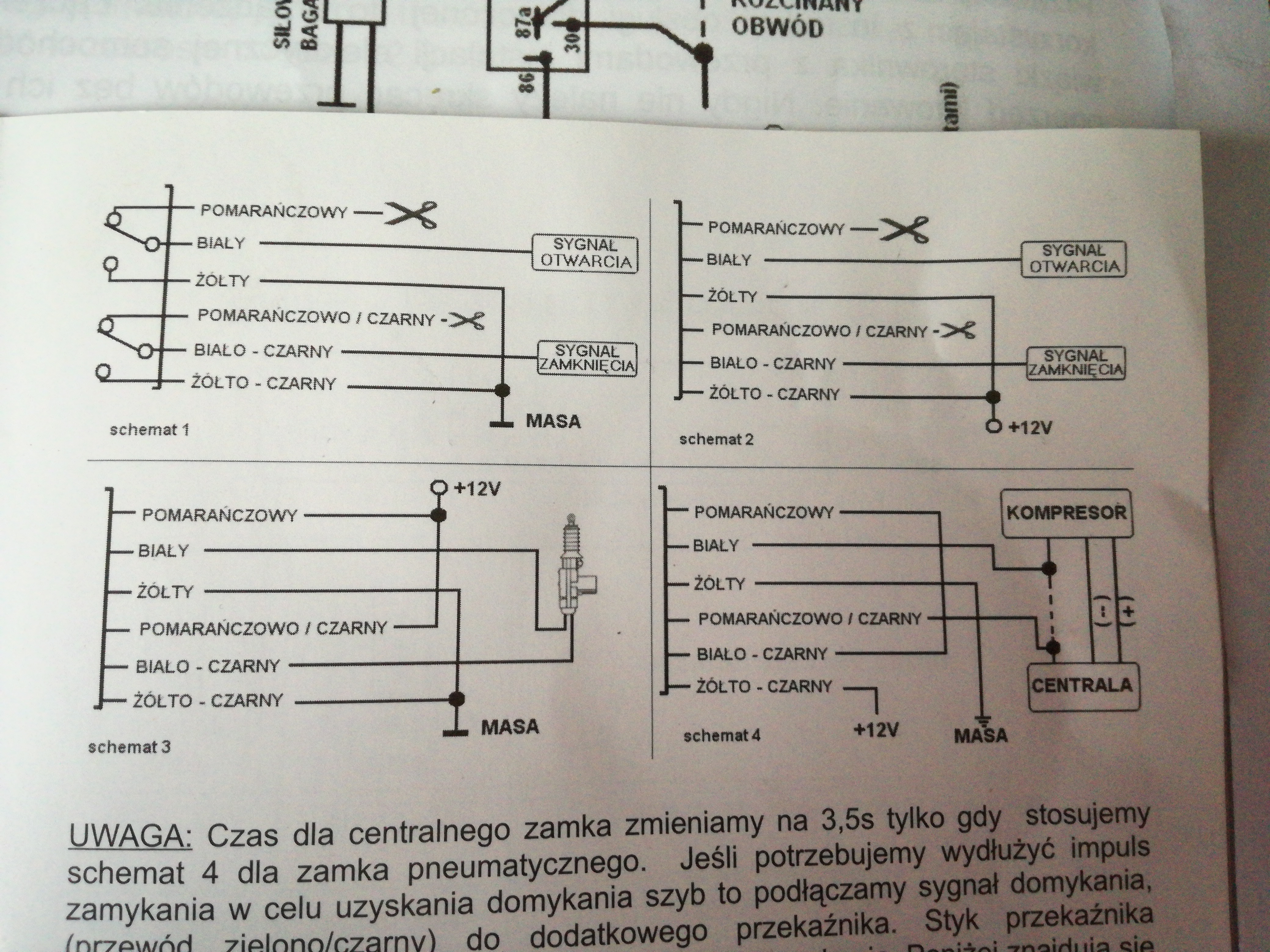

    Pomocy próbowałem podłączyć nowy alarm bloker i nie mam pojęcia jak się podłączyć pod silowniki. Kierunki mam ale nie mogę odgadnąć jak podłączyć te siłowniki. Działają na pewno bo podłączałem pod zasilacz i już nie wiem kompletnie co zrobić. Dodaje kilka zdjęć może ktoś mi pomoże bo już od dłuższego czasu marzę o zamykaniu z klucza a tu się męczyłem pół dnia i nie wiem co robię źle. Yarek jest z 2005 1gen silnik 1.0 francuz

    Chyba ? Symbol lub sprawdzić co się zmienia podczas zamykania otwierania ,trzeba ustalić czym steruje się moduł + czy - czy na przemian.
    I skonfigurować alarm i podłączyć foto schematu alarmu?

    Tak sygnaly do podłączenia masz na pierwszej fotografii .złącze i które piny.
