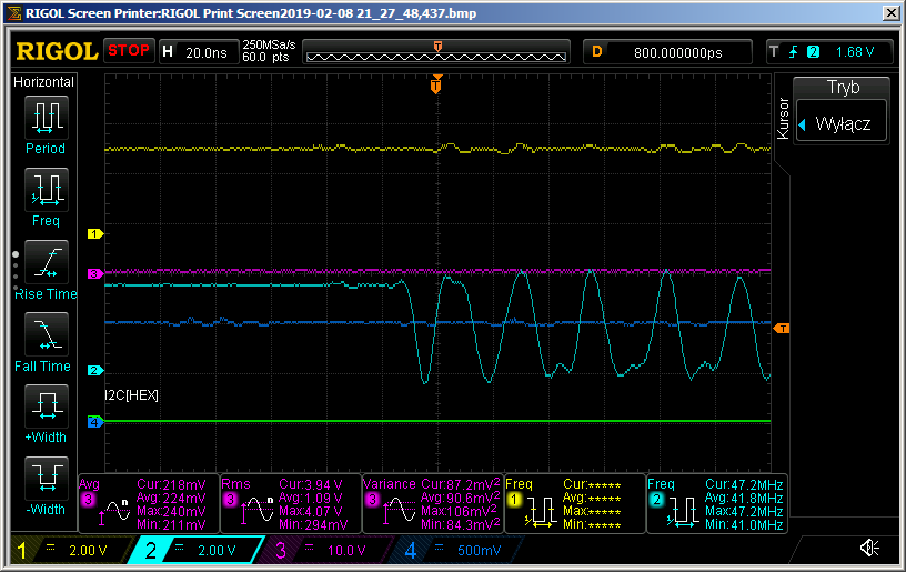

    Prosta budowa obwodów wejściowych sondy jest okupiona pewnymi ograniczeniami, których nie ma w wersji z komparatorami. Zakresy napięć traktowanych jako poziom "H" czy "L" nie są w 100% zgodne ze standardem C-MOS:
    Zaawansowana 45MHz sonda logiczna z pomiarem częstotliwości, czasu i oscyloskop
    W pewnym zakresie napięć pojawiają się oscylacje:
    Zaawansowana 45MHz sonda logiczna z pomiarem częstotliwości, czasu i oscyloskop Zaawansowana 45MHz sonda logiczna z pomiarem częstotliwości, czasu i oscyloskop
