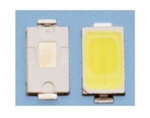

    Witam mam do was pytanko .
    patrząc na moje posty pewnie wiecie że projektuję syrenę alarmową i potrzebuję wykonać do niej moduł led 100W 12V
    tylko mam tzw. dylemat .
    które diody led z poniżej wymienionych wybrać:
    takie o mocy 1W
    Jakie diody LED wybrać do syreny alarmowej - 1W czy 0,5W? [Moduł LED 100W 12V]
    czy takie o mocy 0,5w
    Jakie diody LED wybrać do syreny alarmowej - 1W czy 0,5W? [Moduł LED 100W 12V] .
    jeżeli chodzi o chłodzenie tej matrycy to będą bloki wodne.

    Tak wiem ale to będzie lampa zamontowana na 30 metrowym maszcie i chodzi mi o to aby było widać ten sygnał optyczny z dużej odległości .
    .A poza tym zaprojektowałem specjalne soczewki które bardziej skupiają światło i dają tzw. efekt laserowy.
    więc dlatego pytam które z tych diod led wybrać .

    soczewki zaprojektowałem do obydwu typów diod .
    tylko nie wiem które wybrać.
    A użycie jednej dużej diody led tupu np. cob odpada ponieważ:
    1)napięcie zasilania jest tam 32V - problem z zasilaczem.
    2) łączenie szeregowe w module- jeden czip się przepali cała sekcja siada
    3) złe rozprowadzenie ciepła - zbyt szybko się przegrzewają i ulegają przepaleniu.
    4) mniejsze natężenie światła w przeliczeniu na Wat.

    1) Diody zasila się prądowo, a nie napięciowo. I napięcie przewodzenia takiej diody to nie koniecznie 32V. Trzeba po prostu dobrać odpowiednią przetwornicę stałoprądową.
    2) Chcesz łączyć swoje diody równolegle? A dobierzesz je do siebie pod względem napięcia przewodzenia? czy chcesz do każdej stosować osobny rezystor?
    3) Totalna bzdura, chyba, że bierzesz pod uwagę tylko najtańsze chińskie wyroby... Jeżeli zapewnisz takiej diodzie odpowiedni radiator, to nic się nie przegrzeje.
    4) Jaką sprawność mają te Twoje diody, które pokazałeś? Przekraczają 100lm/W? W ogóle jest do tego jakaś dokumentacja? Jak kupisz diodę dobrego producenta, to spokojnie uzyskasz większą sprawność.

    układ syreny alarmowej który robię jest zasilany zasilaczem atx 2000W a poza tym nie chcę stosować żadnych przetwornic napięcie bo po pierwsze zajmie mi miejsce w obudowie a po drugie przetwornica niezbyt dobrze działa w układach stroboskopowych.

    Ja tylko chciałbym uzyskać odpowiedź którą z tych dwóch diod wybrać które pokazałem .
    sprawność diody 1W to 120lm
    a diody 0,5W to 60-70 lm

    Jeżeli to ma być tylko i wyłącznie światło sygnalizacyjne, to weź tą, która ma wyższą sprawność.
    Paziu. napisał:
    sprawność diody 1W to 120lm/w
    a diody 0,5W to 60-70 lm/w
    120 lm/W to jeszcze w miarę ok, ale 60 lm/W obecnie, to jakaś porażka.
    #12 17775069
    Piotrek#G
    Ok, no to pisz, że 60 lm/ 0,5W ...
    Jeżeli parametry, które podałeś są potwierdzone przez jakieś dokumentacje, to w zasadzie wybierz, co Ci sie bardziej podoba..
    Osobiście wolałbym lutować 100 diod niż 200..
    Będziesz robił ten panel na MCPCB?

    Jeżeli chodzi o materiał płytki to tak .
    Głównie dlaczego zastanawiam się nad wyborem diod to chodzi mi o rozmiar.
    Która matryca byłaby mniejsza .
    Z diod power led 1W
    Czy diod Led 0,5W
