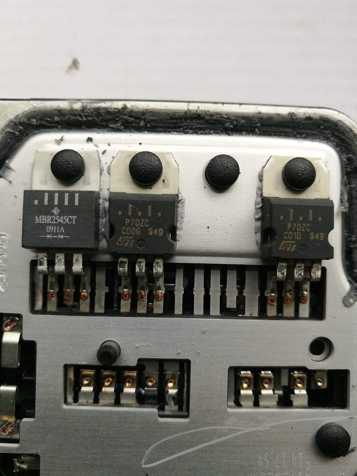

    Zepsuł mi się sterownik pompy abs. Po prostu silnik pompy cały czas chodził. Potrzebuję parametrów tranzystora P70ZC lub jaki innym tranzystorem mogę go zastąpić. W sklepach i na internecie nic nie mogę znaleźć. Bardzo proszę o pomoc.

    Zazwyczaj w sterownikach samochodowych, ich producenci stosują własne oznaczenia półprzewodników których nie znajdziesz w handlu. Trzeba więc albo rozrysowac schemat , albo posiadać schemat . Może to być wszystko , stabilizator , mosfet, bipolar, podwójna dioda itd.

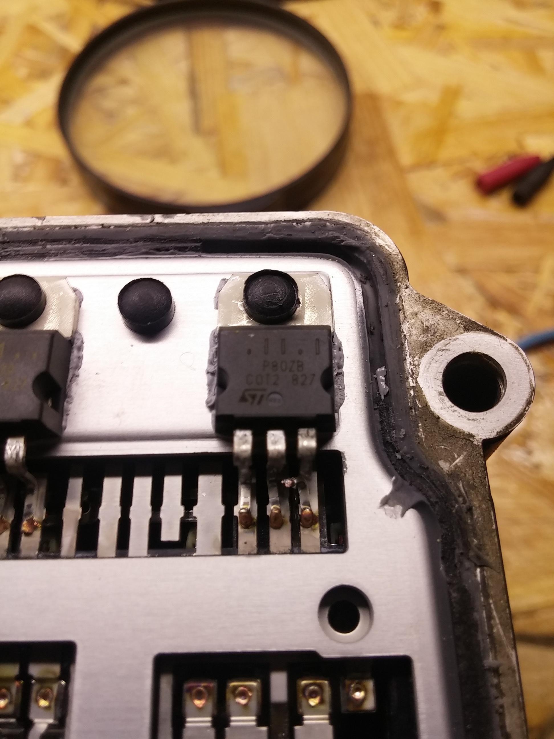

    Robiłem tą pompę pierwsze to dioda podwójna shotkiego ktora posiadam i te tranzystory to mosfety. Objawy te same. Pompa chodziła non stop w wyniku przebicia jednego mosfeta. Naprawa nieudana po wymianie mosfetów i diody.
    Mam P80ZB

    Czyli nie udało się naprawić tego sterownika? Lepiej kupić używany sterownik?

    Jeśli przebiło mosfeta trzeba się cofnąć po bramce i sprawdzić driver a wcześniej diodę,ew. rezystor bo wątpię żeby przebicie doszło aż do mikrokontrolera bez zabezpieczeń po drodze.

    Napięcia moga być nawet indukowane przy niesprawnym alternatorze wysokie. Między drenem a źródłem było przejście
