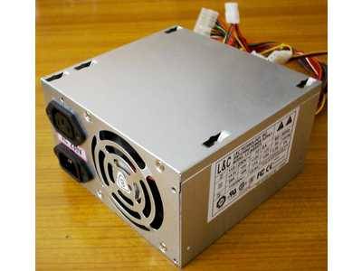

  • #1
    Mr. CEWKA

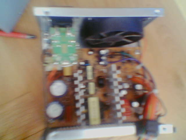

    Właśnie trafił w moje ręce, ten model zasilacza. W środku PCB 200 W!
    Wszystko dokładnie jest opisane tutaj (polecam lekturę tego opracowania dla osób, które mają zamiar ten lub podobny zasilacz naprawiać / kupić):
    http://www.cabling-design.com/forums/Fake-400W-PSU-article1199-51.htm
    Zgadza się co do J-ty.
    PODRÓBKA, oryginał wygląda inaczej (ma między innymi 2 wentylatory)!
    Mam (w momencie kiedy piszę ten post), ten zasilacz pod ręką i niestety stwierdzam, że nie trzyma on parametrów podanych na etykiecie. W środku PCB: Y-B200 ATX v2.8
    Nie wiem czy jest sens cokolwiek, z tym robić - ręce opadają na myśl o takich producentach co podrabiają sprzęt - psując renomę firm!
    Diody 2 x HR302 i 2 x S10C40C - mówią "same za siebie" - nie wytrzymają 400W!
    Jedyna różnica z tym co ktoś bardzo konkrentnie opisał to IC:
    2003 BAX86370327E
    Przred zakupem, 100% sprawdźcie co kupujecie.

    W środku wygląda dokładnie jak megabajt mgb-350s

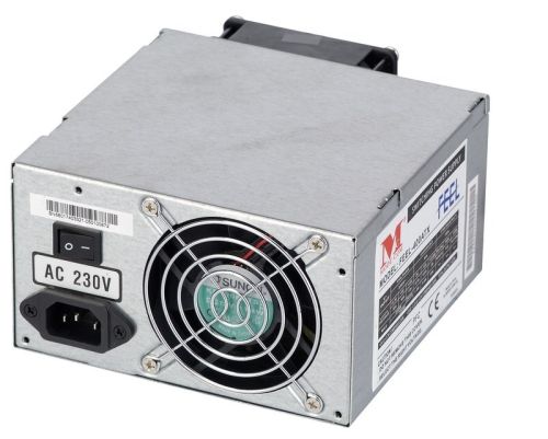

    Tu dla porównania zdjęcie orginału i innej też prawdopodobnie podróbki. (nie mam zdjęcia wnętrza, ale z tego co pamiętam, jak widziałem oryginalny L&C to są tam masywne radiatory (bardzo solidne) i dławiki, duże schotki, termistory zabezpieczajace oraz inne elementy, które w podróbce zastąpiono zworkami.
    P.S. Zasilacz, który miałem, miał jeszcze inną etykietę (foto wyżej) oraz wyłącznik. Czyli doliczyłem się już 3 wydań tego samego modelu zasilacza ;-)
    P.S. 2 Zasilacz FEEL LC-B400ATX = L&C LC-B400ATX
    z tego co znalazłem w sieci.

    akurat ten zasilacz z dolnego zdjecia zrobiony jest
    w miare solidnie (lepsze sa co prawda zasilacze modecoma feel wyprodukowane przez FSP ale ten tez nie jest jakis tragiczny - nawet z zewnatrz widac ze zastosowano np lepszy, drozszy wentylator sunona a nie jakis noname skladany w baraku pod pekinem:) ) , ale wiadomo codow nie ma jak ktos moze zaplacic wiecej (kosztuje ten
    feel w detalu sto pare zlotych ) dostanie wiecej niz
    ktos kto chce najtansza 400W z gornego zdjecia za szesdziesiat pare zl.
