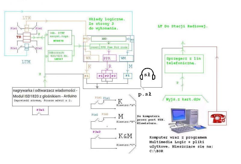

    Moja konstrukcja która jest wykonana na razie na symulatorze ?Mulimedia Logic?. Przedstawiona konstrukcja ma współdziałać z trzema komputerami, jeden komputer wysyła w linie telefoniczne zapowiedzi [komunikaty słowne] na podstawie ruchu telefonicznego. Drugi komputer wysyła obraz tv do odbiorców telewizyjnych, i wysyła zapowiedzi słowne do tych odbiorców tv na podstawie ruchu telefonicznego. Trzeci komputer [nie ujęty na rysunkach] ma rejestrować statystyki połączeń. Część programu komputerowego nie wymaga realizacji na fizycznych bramkach TTL, wystarczy że jest w komputerach współpracujących.
    Natomiast jest [nazwał bym to jądrem systemu] potrzeba wykonania fizycznej części która będzie współpracowała między kanałami łączy, a komputerami wysyłającymi dźwięki w linie telefoniczne, obraz i dźwięki dla odbiorców programu TV. Część którą należy wykonać fizycznie mieści się na stronach 2, i 3. Pozostałe strony[5 stron] wystarczą że są wykonane programowo w komputerze i będą współpracować za pośrednictwem zwykłej linii telefonicznej przesyłając cztery stany.

    Oto schemat ogólny zasady działania.
    Telewizyjno- telefoniczny automat do łączenia prywatnych rozmów towarzyskich.

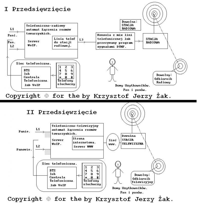

    Są osoby które nie bardzo umieją posłużyć się smartphone i szukają kontaktu, i są osoby które umieją się nim posłużyć, a szukają osób które nie umieją. [Wliczając w to potencjalnych oszustów]. Badania mogły by polegać na puszczeniu odcinków pilotażowych bez budowy urządzenia, i sprawdzenie statystyk połączeń. Do programu TV nie używał bym numerów premium, za mało dostępne i murowana klęska, tylko zwykłych komórkowych i stacjonarnych, dużo większa dostępność. Organizatorem była by stacja TV [regionalne] która dostęp do łączy telefonicznych uzyskała by za 1/16 czasu i 1/4 ekranowego miejsca na ekranie. Sponsorami byli by reklamodawcami, którzy wykupywali by miejsce reklamowe. Jak by to zakończyło się sukcesem, w przyszłości pomyślał bym o aplikacjach na telefon.
    Prowadziłem małe badanie, i dowiedziałem się że nie ma sensu robić takich linii z obrazem wideo[tak istnieje pal talk]. Operatorzy wprowadzili możliwość wideo konferencji i sami piszą że jest małe zainteresowanie. [Nawet nie którzy w laptopach odłączają kamerki, a jak nie ma takiej możliwości to każą ciąć ścieżki, choć moim zdaniem wystarczy zakleić monitor]. Linie takie mogły by zdobyć zaufanie z czasem stałych klientów, tylko jak sponsorzy by dopisali to za uzyskane pieniądze można by linie rozbudowywać.
    Przewiduje się raz dziennie przez godzinę +10 minut, prowadzić przez szesnaście dni dla każdego województwa audycję. Jedno łącze typu T 1 lub E 2 w ten sposób obsługiwało by cała Polskę. Gdybym miał środki i nawiązał współpracę z jakąś stacją TV to sam bym mógł uruchomić taki program, tylko brakiem organizacji i środków jestem zablokowany. Trzeba by nawiązać kontakt z jakąś firmą budującą urządzenia elektroniczne na zbudowanie końcówki łącza E 1 lub E 2.
    Trzeba by budować urządzenie współpracujące z takimi krotnicami[na początek jedną]
    I dojść do porozumienia z operatorem telekomunikacyjnym. Tego sam nie jestem w stanie obecnie zrobić.
    Pobierając jeden z plików "Dyskowy swat" można zapoznać się z projektem, wymaga to instalacji i uruchomienia, należy czytać to co jest w treści plików *.TXT
    Stacja TV musi być połączona jedną linią telefoniczną która będzie sterować obrazem i komunikatami W TV na podstawie ruchu telefonicznego na kanałach [30] telefonicznych.

    Przesyłam utworzone pliki: "Radiowo-telefoniczny automat do łączenia prywatnych rozmów towarzyskich".
    Ścieżki są względne.
    I postępować podobnie jak z poprzednimi wersjami.
    Wypakować z 21 plików archiwum i wejść w skrót o nazwie:
    "Skrót do Automat Radiowy & Telefoniczny z naciskiem na Muzykę.LGI"
    Utwory muzyczne są wykorzystywane w ramach testowych, nic nie determinuje że te a nie inne utwory muszą być zastosowane, mogą być dowolne. Ważne jest aby miały odpowiednie nazwy techniczne.

    Uproszczona wersja Radiowo- telefoniczny automat do łączenia prywatnych rozmów towarzyskich.
    • BORM 2020-11-27 16-33.rar (20.38 MB) Musisz być zalogowany, aby pobrać ten załącznik.

    Telefonicznego swata może być kilka wersji.
    Po pierwsze.
    1). Komutowany, który może obsłużyć z dowolnego miejsca do dowolnej stacji radiowej która posiada linie telefoniczną z możliwością wpuszczenia linii telefonicznej na antenę. Zapewniam że abonenci nie będą wpuszczani na antenę, tylko informacje o stanach na łączach telefonicznych.
    2). Stacjonarne, rozwiązanie w konsoli operatora radiowego stały program, o wiele leprze jakość dźwięku niż w przypadku rozwiązania komutowanego.
    W tedy dwie linie potrzebne w stacji radiowej.
    A). Komutowany może być wstępem, jeśli będzie zainteresowanie usługą i audycją radiową, na danym obszarze, i przejście na system stacjonarny, czyli egzemplarz urządzenia w stacji radiowej.
    I). Wersja z naciskiem na statystyki połączeń i zachowań abonentów.
    II). Wersja z naciskiem na utwory radiowe które będą przerywane zachowaniami klientów.
    III). Możliwość w przyszłości połączenia obu wersji, (statystycznej i utwory) w przypadku zainteresowania usługą.
    W dalszym ciągu szukam inwestora zainteresowanego przedsięwzięciami postępującymi w czasie, Jeśli któreś przedsięwzięcie w którymś etapie zawiedzie, lub którejś części się zatrzyma, wycofać się bez znaczniejszych strat.
    Chciałbym przekazać moją myśl techniczną do realizacji, ze względu że mogę nie być wstanie dalej działać z powodów zdrowotnych.
    Miłego dnia.
    • Telefoniczno-Radiowy swat z naciskiem na statystyki Dawny BORM.rar (22.75 MB) Musisz być zalogowany, aby pobrać ten załącznik.
