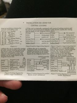

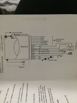

    Witam. Mam problem bo kupiłem Skodę a ta nie ma oryginalnego pilota - mam tylko serwisowy klucz i centralnym zamkiem mogę zamykać od środka przyciskiem. I kupiłem jakiś badziew (żyje w Anglii) centralkę pilota. Pomóżcie fachowcy gdzie mam to podłączyć te kabelki, w opisie aukcji było napisane ze z modułem komfortu ale jak? Kable dobierać wg koloru czy jak?
    Wysyłam zdjęcia instrukcji

    Połączenie wg schematu "figure C" czyli żółty i żółty z czarnym do masy,Sterowanie masą czyli biały od zamykania i i biały z czarnym do otwierania trzeba wpiąć w instalację.
    Poniżej masz linki z pokrewnymi tematami jak znaleźć przewody w instalacji samochodowej do wpięcia tych dwóch przewodów z centralki.
    https://www.elektroda.pl/rtvforum/topic2351011.html
    https://www.elektroda.pl/rtvforum/topic3043824.html
