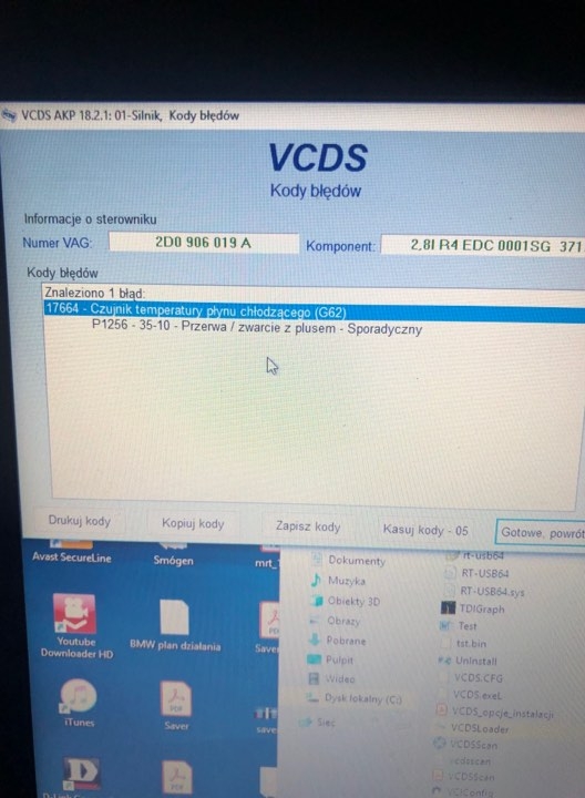

    Witam, idąc od początku borykam się z problemem złej pracy w tym silniku, po podłączeniu komputera okazało się że czujnik temperatury niezależnie od temperatury silnika pokazuje w sterowniku -20,7 stopnia Celsjusza. Idąc dalej zorientowałem się że czujniki są chyba 2 i w jednym nie ma wiązki. rozplątałem trochę izolacji w jedną i drugą stronę ale nie mogę znaleźć odciętej części. Znalazłem zdjęcia takiej wiązki i widzę że powinien być wtyk 4 pinowy właśnie do tego czujnika. Mam plan aby zrobić wiązkę, bajpas i podłączyć bezpośrednio przez sterownikiem tak aby nie rozpruwać całej wiązki. Nie znam jednak pinoutu tego sterownika.

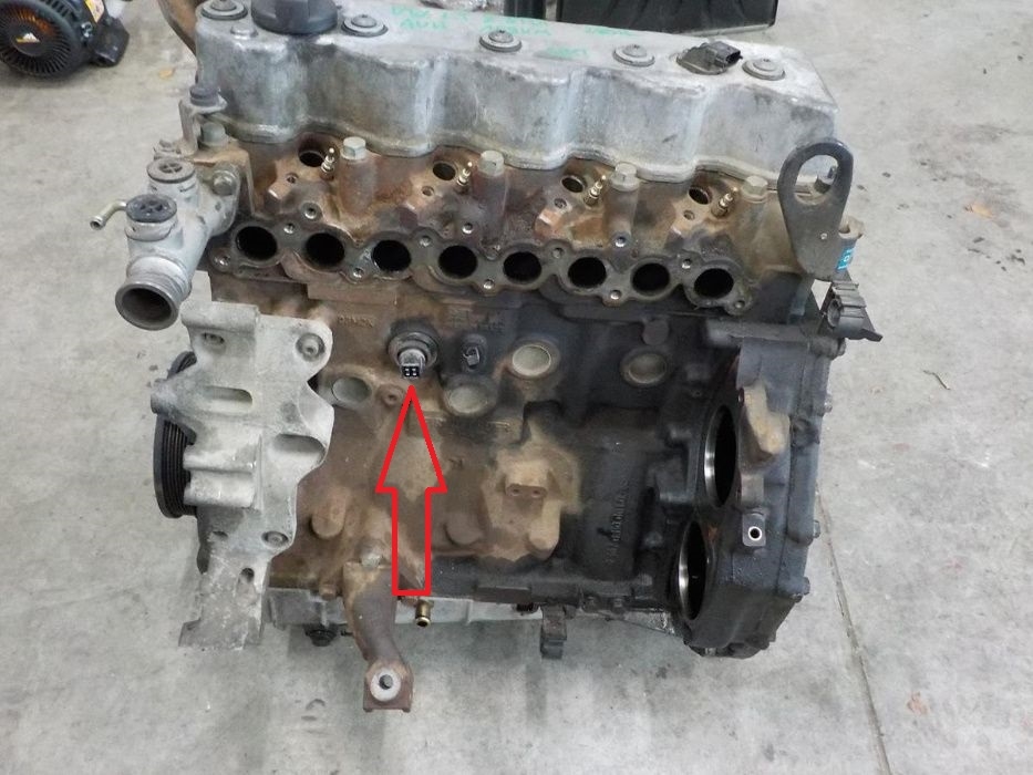

    i teraz pytanie czy były dwa czujniki po dwa piny czy jeden 4-pinowy bo zdjęcie jest zdjęciem a jak brakuje wiązki to pytanie co było kiedyś tam modyfikowane

    Kolego raczej jest tam jeden czujnik 4-pin.
    Widać że ktoś zmasakrował gniazdo a nie umiał wyciągnąć tego czujnika i najprawdopodobniej podłączył wszystko do gniazda obok , które było zaślepione.

    Okazało się że czujnik na 4 piny jest z boku silnika, po prawej stronie tak samo jak na zdjęciu. Ktoś prawdopodobnie nie miał zaślepki jak na drugim zdjęciu i użył czujnika do zatkania otworu. Wiązka do tego czujnika z boku jest ale jeszcze nie sprawdzałem czy ma przejście do komputera. Chyba zacznę od wymiany tego czujnika.
    Reasumując, czujnik na 4 piny może być albo z przodu na króćcu lub z boku bloku silnika.
    Ciekawe od czego jest czujnik na 2 piny na króćcu, po jego odłączeniu nie opadła wskazówka na tablicy zegarów.
    Dziękuję za podesłanie schematów!
    Dam znać jak rozwiążę problem.
    VW LT 2.8 TDI AUH - Brak kawałka wiązki do czujnika temperatury VW LT 2.8 TDI AUH - Brak kawałka wiązki do czujnika temperatury
    Problem rozwiązany, tak jak pisałem wyżej czujnik z znajdował się z boku i miał ugięty jeden pin, po naprostowaniu temperatura silnika w komputerze pojawiła się prawidłoa! Silnik zaczął normalnie palić nie wchodząc na podwyższone obroty przez 15 min po odpaleniu.
