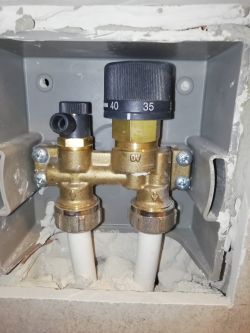

    Mam problem z rozgrzaniem jednej podłogówki , mianowicie chodzi o łazienkę która znajduje się na górze. Chciałbym zaznaczyć że cała reszta działa świetnie i bardzo szybko się rozgrzewa. Niestety nie byłem przy montowaniu całej instalacji i nie znam szczegółów np co ile były kładzione rurki itp , ale być może ktoś z Was miał problem i mi pomoże.
    Być może mam coś źle ustawione i dlatego przesyłam zdjęcia. Dodam jeszcze że korzystam ze sterownika Tybox 137 na piecu gazowym mam ustawiony czynnik 45 być może to za mało ? Jeśli chodzi o temperaturę to na dzień ustawiona jest na 21 stopni ( godz 15:00-23:00) a na noc na 20 stopni ( godz. 23:00 - 15:00) ,być może to za niska temperatura .
    Zdjęcie numer jest to 1 ogólny widok podłogówki,niebieskie kórki to wiadomo do odkręcania poszczególnych obiegów podłogówki, pierwszy kurek po lewej stronie jest właśnie od tej łazienki. Po lewej stronie jest jakaś pompka + zawór mieszalny .

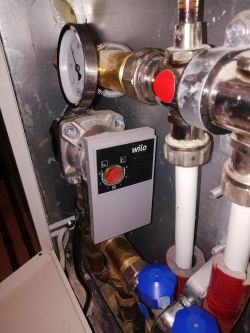

    Na zdjęciu numer 2 w przybliżeniu jest ta pompka .

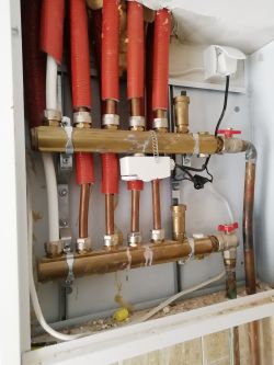

    Na zdjęciu numer 3 mam nie wiem jak to dokładnie nazwać,jest to termometr który jak np ustawię na 45 stopni czynnika na piecu , to z tego co mi tłumaczono to że podłogówka nie rozgrzeje się na więcej stopni. Tak jakby wstrzymuje !

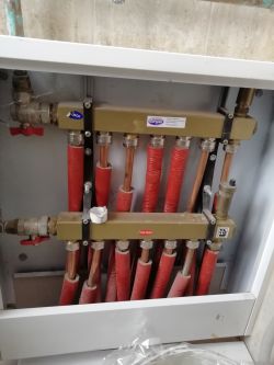

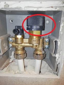

    Na zdjęciu numer 4 te "zaworki" właśnie znajdują się w tej łazience na górze i nie wiem w sumie co to jest , czy odpowietrzacz i na jaką temperaturę to ustawić ??
    Z góry dziękuję za jakiekolwiek podpowiedzi ..

    Na początek to strasznie niezrozumiale opisujesz instalację. Wczytuję się i nic nie mogę zrozumieć o którą "podłogówkę" ci chodzi.
    Twoje zdjęcia przedstawiają:
    1) Typowy rozdzielacz do podłogówki z układem pompowo-mieszajączym z termostatycznym zaworem mieszającym. Górna belka rozdzielacza - zasilanie - ma takie przezroczyste wskaźniki przepływu - rotametry. Gdy woda płynie w poszczególnej pętli O.P. wskaźnik się wychyla w dół i wskaźnik (taka pozioma kreska) pokazuje przepływ na skali naniesionej na "szklaną" rurkę. Z tego możesz odczytać poszczególne przepływy. Jak wskaźnik się nie wychyla to woda nie płynie - może być zdławiony przepływomierz lub zawór powrotny na belce dolnej - powrocie. Przepływomierzami (niektórymi) można kręcić regulując w nich przepływ. Ale u ciebie ciężko to określić.
    2) pompa od rozdzielacza ze zdjęcia 1)
    3) rozdzielacz mosiężny - gdzie ciężko określić co i jak i do czego jest podłączone. Po pierwsze - zamontowany do górny nogami, ale może ktoś miał taką fantazję. Po drugie wychodzą z niego rurki miedziane (miękkie) 4 szt. na górze i 4 szt. na dole. Wychodzą też rurki pex-al - ale nie wiadomo ile. Jeśli ten rozdzielacz obsługuje piętro to podejrzewam, że rurki miedziane zasilają grzejniki - możesz to sprawdzić oglądając miejsca podłączenia grzejników, a rurki pex-al zasilają podłogówkę na górze - bo na kolejnym zdjęciu przedstawiającym zawór do podłogówki dochodzą rury pex-al.
    Ten "biały termometr" to nie jest termometr - tylko termostat - który robi załącz/wyłącz - tylko nie wiadomo co. Może ma wyłączać coś (pompę/kocioł) jak będzie za wysoka temperatura lub odwrotnie - coś załączać?
    4) zawór firmy Oventrop E RTL - ogranicznik temp. wody w rurze do O.P. montowany w ścianie - tutaj link do strony producenta - tam są też instrukcje: Link
    Napisz dokładnie jak masz poprowadzoną instalację, co jest na którym poziomie/piętrze - gdzie grzejniki a gdzie podłogówka i która dokładnie nie działa: na górze czy na dole i na którym rozdzielaczu!

    Witam ,
    Wiem że moja wiedza na temat tej podłogówki jest słaba , ponieważ nie było mnie wtedy jak ją robiono , ponieważ byłem za granicą .
    Tata który był przy całej instalacji powiedział mi to co przekazali mu monterzy.
    Jeśli chodzi o rozkład podłogówki jest ona następująca:
    ( załączam również prowizoryczne schematy )
    Pater- informacje :
    1. kotłownia - brak podłogówki i brak grzejnika
    2. wiatrołap - jest podłogówka + 1 grzejnik
    3. mały przedpokój - jest podłogówka + 1 grzejnik
    4. kuchnia tylko podłogówka
    5. łazienka podłogówka + 1 grzejnik żeberkowy na ścianie
    6. salon podłogówka + 2 grzejniki
    Piętro - informacje :
    1. łazienka - podłogówka + 1 grzejnik
    2. przedpokój - tylko podłogówka
    3. pokój - tylko 1 grzejnik
    4. pokój tylko 1 grzejnik
    5. pokój tylko 1 grzejnik
    Na górze nie grzeje w łazience i przedpokoju tutaj mam problem.
    Panowie jeśli chodzi o to co mi przekazał mój Tato odnośnie korzystania z tej podłogówki to :
    1. Na zdjęciu numer 1 są te niebieski kurki i to są obiegi i że po odkręceniu ich dana podłogówka się nagrzewa , myślę sobie spoko -
    łatwe i proste . Mówił również że jak np odkręcę więcej dany obieg to szybciej się nagrzeje i że mam patrzeć na te fiolki i tam jak więcej
    odkręcę to miernik w środku tej fiolki będzie obniżał się w dół . Cholerni fachowcy zgubili opisy obiegów i musiałem robić to metodą prób i błędów i kurek pierwszy z lewej to jest łazienka na górze i ten przedpokój . Na temat tego rozdzielacz mosiężnego kompletnie nic nie wiem , ale niby oni mówili że wszystkie podłogówki odkręcam tylko za pomocą tych niebieskich kurków
    2. Na zdjęciu numer 1 jest również widoczny zawór mieszalny tak nazwał go mój Tata kryje się on za plastikową obudową są na niej narysowane kolorowe strzałki i Tata nic o nim nie wiem , wiem że można go skręcić lub odkręcić i chyba on odpowiada za to jak woda krąży w podłogówce ?? czy dobrze myślę ??
    2. Na zdjęciu numer 1 i 2 jest ta pompa od rozdzielacza jest ustawiona na 3 lub 4 i w sumie nie wiem po co ona jest Tata też niestety nie wiedział nic mu na ten temat nie przekazali
    3. Zdjęcie numer 3 , wiem tylko tyle że ten termostat ma to na celu żeby podłogówka nie zagrzała się więcej niż tam jest ustawione
    i ostatnio się temu bliżej przyglądnąłem i dosyć dziwne to jest że ta rurka na górze jest ciepła a ta na dole całkiem zimna , zaznaczyłem to ponownie na zdjęciu ., może tam coś trzeba odpowietrzyć ? Ten termostat załącza tą pompkę która jest na zdjęciu numer 1 . W dniu jutrzejszym mogę zrobić lepsze zdjęcie tego rozdzielacza mosiężnego . Zaznaczę że podłogówkę na górze odpowietrzałem
    Proszę o pomoc może ja coś źle robię , ale na parterze wszystko chodzi aż miło, tylko na tej górze nie chce to za bardzo chodzić.
    Może za niska temperatura ustawiona ? Może coś jest nie tak z tym mosiężnym rozdzielaczem może trzeba go odpowietrzyć ?
    Dziękuję za wszystko

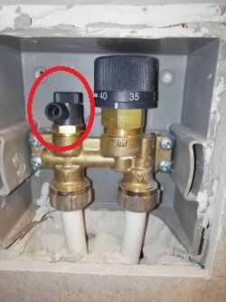

    Kolego, w poprzednim moim poście wkradł się błąd, opisywałem zawór ograniczający temperaturę co znajduje się na zdjęciu nr 4 , a napisałem 3. Czy próbowałeś odpowietrzyć tym odpowietrznikiem co znajduje się przy tym zaworze, na zdjęciu nr 4. pozdrawiam.
  • #11 17801543
    przemek568
    Poziom 8  
    Posty: 58
    Ocena: 3
    Odpowietrzałem ( zaznaczone na czerwono na zdjęciu ) upuściłem jakieś 250 ml wody , nie było żadnego syczenia ani nic , także wygląda na to że chyba nie było zapowietrzone
    Podłogówka w jednym pomieszczeniu się nie nagrzewa
    A może by tak spróbować pokręcić tymi zaworkami czy jak się to zwie również zaznaczonymi na czerwono ? jutro lepsze zdjęcie tego zrobię
    może coś z nimi jest nie tak ?
  • #12 17801598
    roman 18
    Poziom 24  
    Posty: 526
    Pomógł: 66
    Ocena: 143
    Kolego, spróbuj jeszcze odpowietrzyć po zakręceniu tego zaworu z tą podziałką. To co zaznaczyłeś na rozdzielaczu to są odpowietrzniki ale one nie mają nic wspólnego z podłogówką która ci nie grzeje. pozdrawiam.
    czyli ten zaznaczony na czerwono zakręcić , i odpowietrzyć ????? i ponownie odkręcić ??

    Jeśli możesz to zrób zdjęcie pokazujące cały rozdzielacz z fotografii nr 3
    Zrób jeszcze zdjęcia rozdzielaczy od grzejników

    Tylko do końca nie jestem przekonany czy rzeczywiście pierwsze wyjście z rozdzielacza tego z nierdzewki ze zdjęcia nr 1 jest od twojej podłogówki w łazience na górze!
    Czy rozdzielacz mosiężny ze zdjęcia nr 3 jest zamontowany tak jak na zdjęciu, czy zdjęcie obrócone do góry nogami?
    Dlatego prosiłem o zdjęcia pozostałych rozdzielaczy w całości żeby widzieć i wiedzieć jak to wszystko jest zrobione.
    Czy ten zaworek z odpowietrznikiem w ścianie masz tylko jeden, czy są dwa: od łazienki górnej i od przedpokoju?

    Jest strasznie dużo niewiadomych. Z moich przypuszczeń, to raczej O.P. na dole obsługuje tylko rozdzielacz dolny - ten z nierdzewki. Zasada jego działania polega na tym, że gorąca woda z kotła trafia od dołu na termostatyczny zawór mieszający (TZM) pod pompą - tam gdzie czerwona strzałka. Następnie w odpowiedniej proporcji jest mieszana z wodą powrotną z O.P. - tam gdzie niebieska strzałka i dalej "porywana jest przez pompę i kierowana do górnej belki rozdzielacza (z czerwoną kropką). Na termometrze masz ~40°C. Następnie rozpływa się przez przepływomierze do poszczególnych pętli. Masz 8 pętli, a na dole 5 pomieszczeń z O.P. czyli w niektórych pomieszczeniach masz więcej niż jedną pętlę. Sterowanie takim O.P. jest poprzez ustawienie temperatury wody w O.P. na TZM - po lewej stronie jest pokrętło do regulacji - niestety nie wyskalowane w "°C" tylko cyferki. Jest to zawór firmy ESBE, ale nie wiadomo jaki dokładnie typ - bo występują zawory z zakresem regulacji: 35-60°C (do CWU) i 20-45° i taki powinien być do podłogówki. Możesz spróbować ustawić najwyższą wartość na nim i obserwować na termometrze do jakiej temp. się rozgrzeje woda. Każdą pętlę O.P. reguluje się za pomocą przepływomierzy - te przezroczyste "fiolki" z naniesioną skalą przepływu wody. Przepływ wody powinien być dobrany do każdej pętli osobno - zależy od długości rury w pętli, rozstawu rur w podłodze i pomieszczenia: posadzki i rodzaju pomieszczenia. Przepływomierzami się krąci jak zaworami i reguluje przepływ. Te dolne zawory na belce powrotnej z niebieskimi kapturkami służą do otwierania/zamykania danej pętli. Na nich można zamontować siłowniki termoelektryczne do sterowania indywidualnego pomieszczeń. Ja bym pootwierał wszystkie niebieskie na ful i na początek pootwierał wszystkie przepływomierze i zobaczył jakie są przepływy i jak się ustabilizują temperatury podłogi w poszczególnych pomieszczeniach. Potem doregulować. I to jest na dole.
    Na górze - moim zdaniem - masz wszystko z tego rozdzielacza skierowanego wyjściami do góry: i grzejniki (miedziane rurki) i O.P. na górze (plastikowa rura pex-al). Pewnie jak pisałeś ona obsługuje i przedpokój i łazienkę razem. Dla tego jest jeden zawór RTL w ścianie - do obsługi właśnie tej pętli.
    Możesz zrobić próbę: wyłącz pompę i pozamykaj wszystkie zawory z niebieskimi kapturkami i przepływomierze na dolnym rozdzielaczu. Potem otwórz zawór odpowietrzający na zaworze RTL ściennym. Jak będzie lecieć woda to znaczy że masz tą podłogówkę zasilaną z rozdzielacza "górnego". Jak woda nie będzie lecieć to znaczy że ta górna podłogówka jest zasilana z dolnego rozdzielacza - wtedy po kolei otwieraj zawory na poszczególnych pętlach żeby się przekonać które zawory są do tej górnej podłogówki.
    Zakładam, że ja miałem rację i O.P. na górze jest z tego mosiężnego rozdzielacza skierowanego wyjściami do góry. Jeśli nie grzeje lub słabo grzeje to może być zapowietrzony. Jeśli jest dobrze podłączony, czyli woda wychodzi z belki zasilającej (gorącej) idzie dalej w podłogę, potem z podłogi idzie do tego zaworu RTL ściennego i z powrotem do rozdzielacza - to zakręcasz pokrętło duże z cyferkami w tym RTL ściennym, podłączasz wąż do odpowietrznika i odkręcasz odpowietrznik i przelewasz tyle wody aż zacznie lecieć gorąca. Oczywiście ktoś musi uzupełniać wodę w całym układzie CO i kocioł musi pracować = grzać CO.
    Na sam koniec mam wątpliwości co do sensu stosowania termostatu przylgowego do belki rozdzielacza na górze. Jeśli ma on sterować pompą podłogówki to dlaczego nie jest na rozdzielaczu od podłogówki. Poprawnie, to on powinien być zamontowany na belce zasilania rozdzielacza O.P. tego z nierdzewki z czerwoną kropką i odcinać zasilanie pompy O.P. jak zostanie przekroczona max. temp. np. 50°C tak by zabezpieczyć konstrukcję podłogi. Ale może ten termostat ma jeszcze inne działanie - może ktoś go wykorzystał do załączania (a nie wyłączania) pompy podłogówki - może komuś chodziło o załączenie pompy do O.P. wtedy kiedy podniesie się temp. na belce rozdzielacza mosiężnego np. przy 40°C co oznaczało by że kocioł pracuje i wtedy ma ruszyć pompa O.P. Bo jak kocioł nie pracuje i rozdzielacz ostygnie to pompa O.P. się wyłączy żeby nie pracowała non stop. Moim zdaniem trochę nie do końca to było by poprawne.
    Napisz jeszcze jaki masz kocioł.

    Koledzy, ten rozdzielacz z foto 3 jakby odwrócony jest od grzejników na piętrze,rurki miedziane 4 sztuki i 4 grzejniki, a peks który tam wychodzi jest na podłogówkę na górze i dlatego jest tam zawór termostatyczny ograniczający przepływ. pozdrawiam.
  • #21 17804733
    ls_77
    Posty: 2441
    Pomógł: 500
    Ocena: 948
    To samo napisałem w poście #7
  • #22 17805000
    mietek654
    Poziom 29  
    Posty: 959
    Pomógł: 140
    Ocena: 293
    Witam ,Kolego zakręć wszystkie obwody podłogówki z wyjątkiem tego z łazienki i sprawdż czy zacznie grzać.
