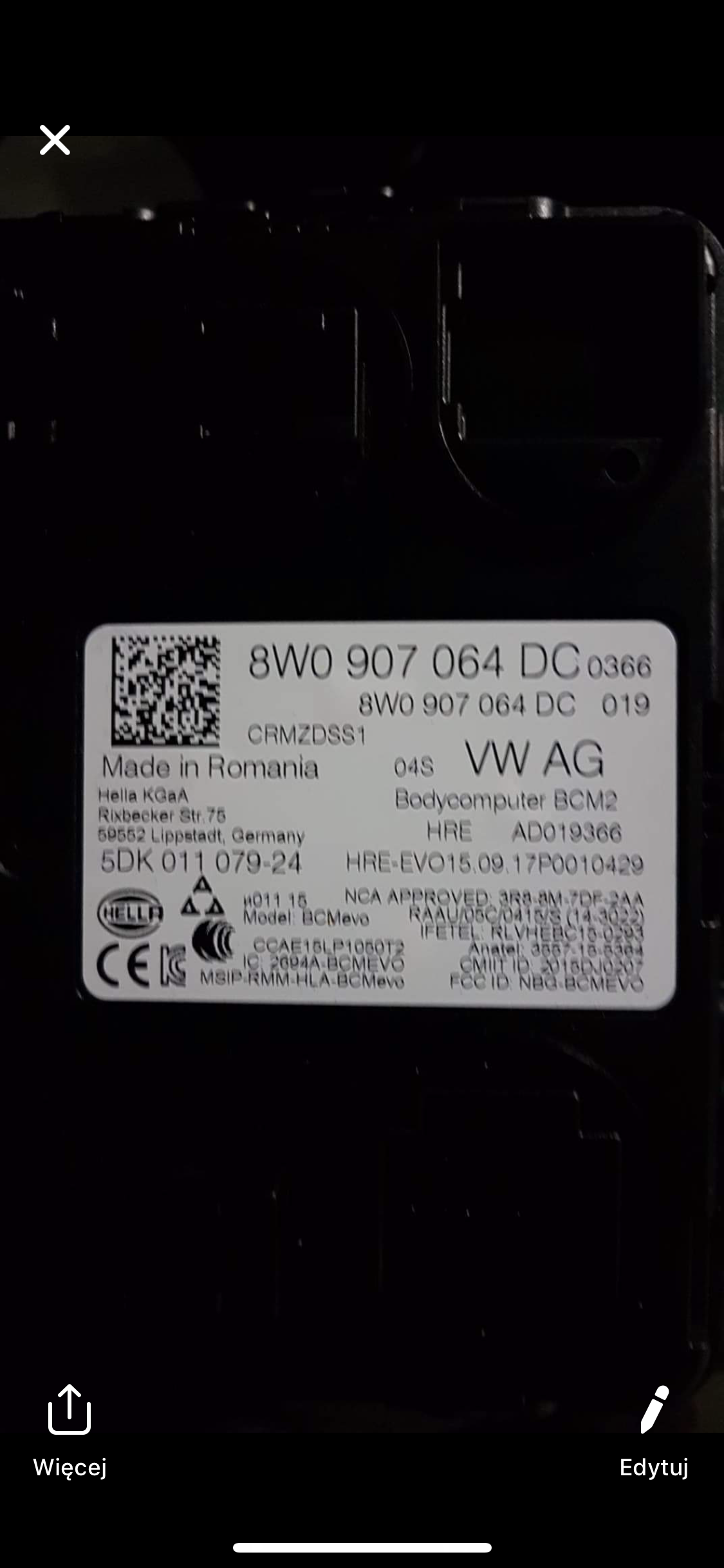

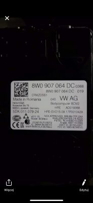

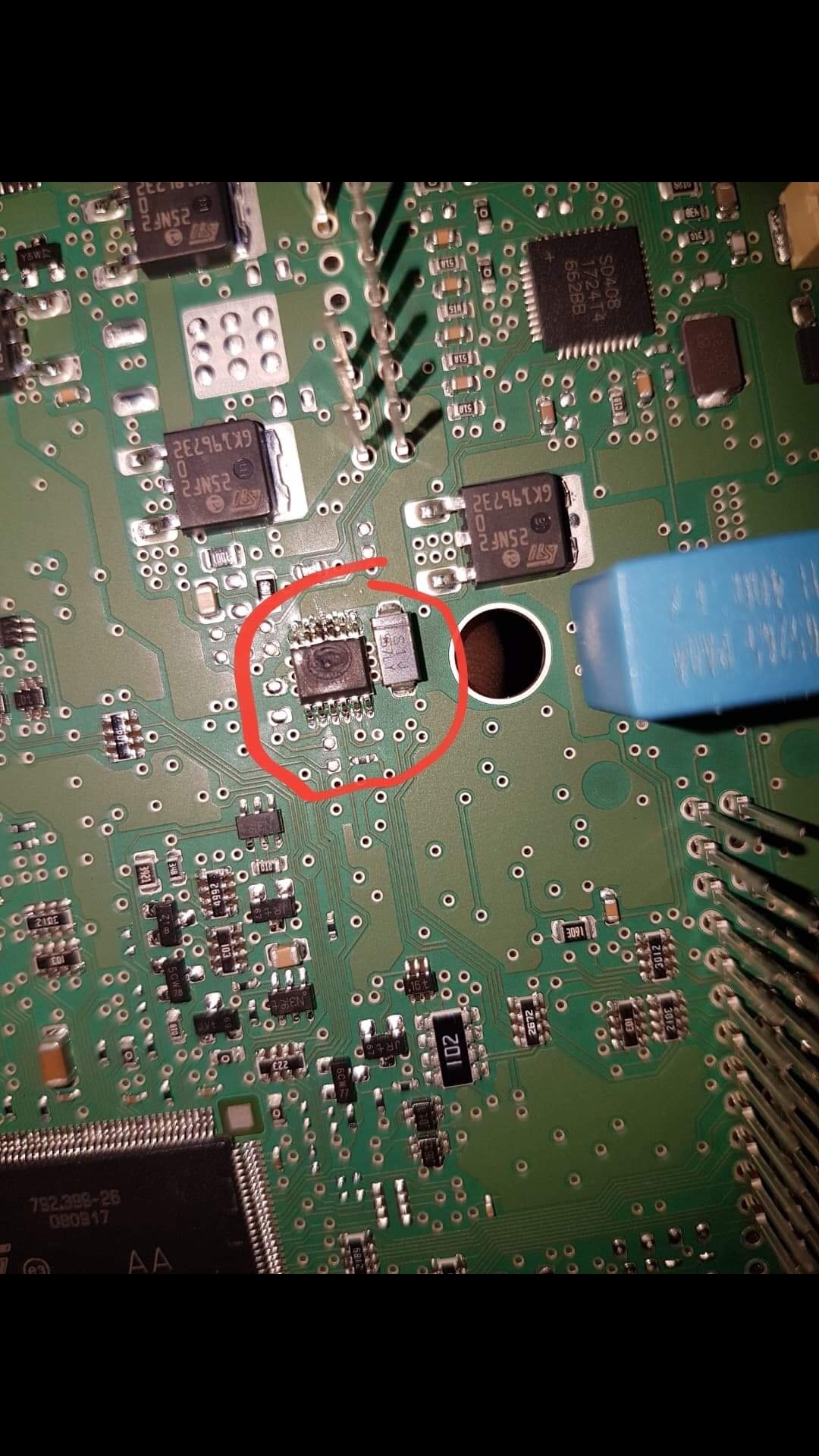

    Witam chcial bym prosic o pomoc gdyz spalil mi sie uklad scalony tak ze nie widac nr prosil bym o pomoc w rozszyfrowaniu Problem w doborze ukladu - moduł comfortu Audi A4 B9
  • #2 17778646
    DiZMar
    A podanie modelu urządzenia nie obowiązuje? Bez tego to trzeba jasnowidza.

    Nawet patrząc na zdjęcie całkiem sporo widać. Spisz to co jesteś w stanie dojrzeć patrząc pod różnymi kątami i to przez szkło powiększające. Odpowiednie światło też jest ważne.
    Oczywiście jeżeli oczekujesz pomocy, to podaj nazwę i symbol urządzenia z którego pochodzi ta płyta.
  • #4 17778680
    Kjuba7
    Jest to plyta z modulu komfortu z audi a4 b9 Problem w doborze ukladu - moduł comfortu Audi A4 B9

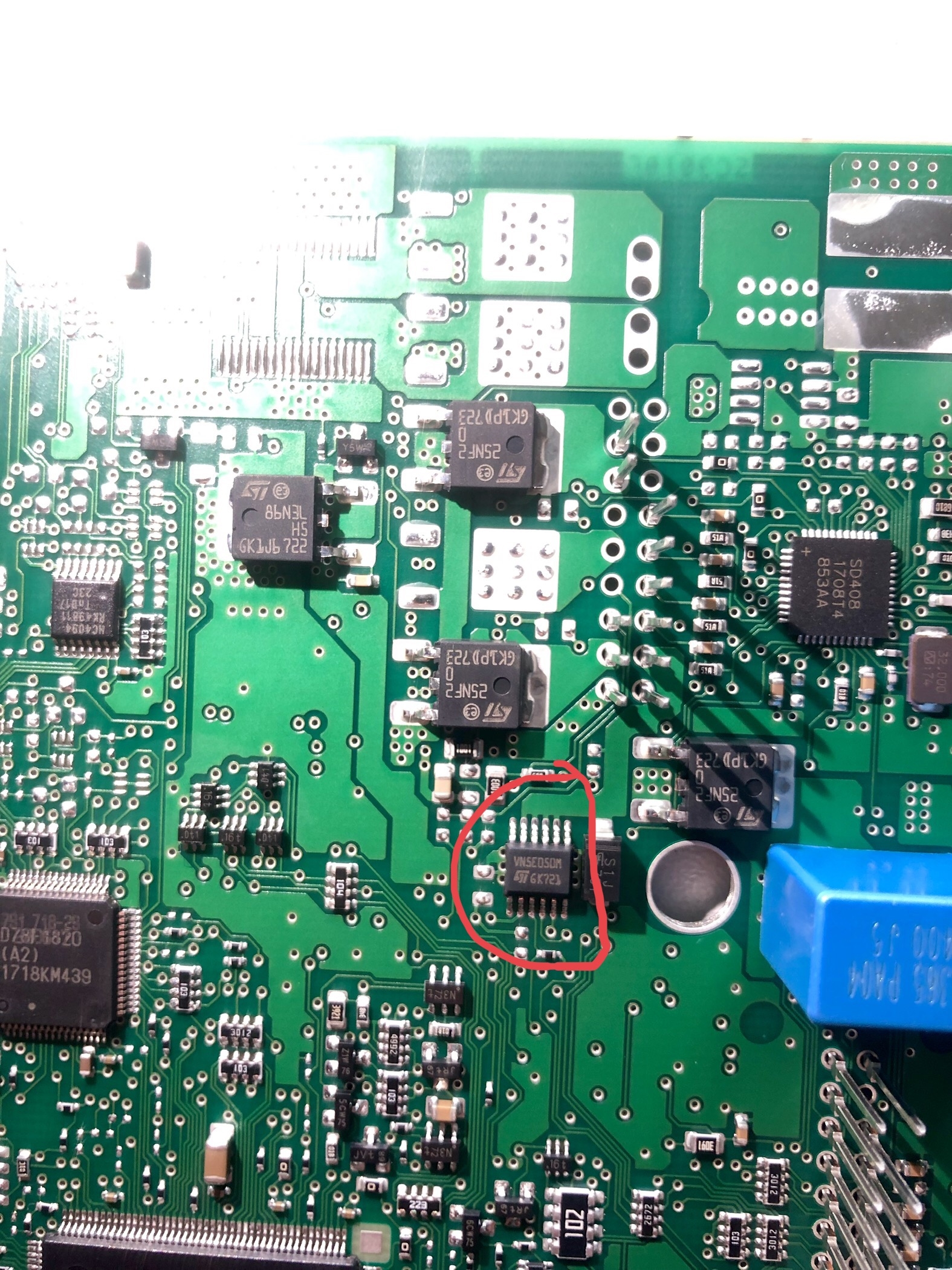

    Witam udalo mi sie zrobic zdjecie z tego ukladu gdzie moge znaleźć taki ukladProblem w doborze ukladu - moduł comfortu Audi A4 B9
  • #5 17779745
    DiZMar
    VN5E050M do dostania tutaj

  • #6 17779975
