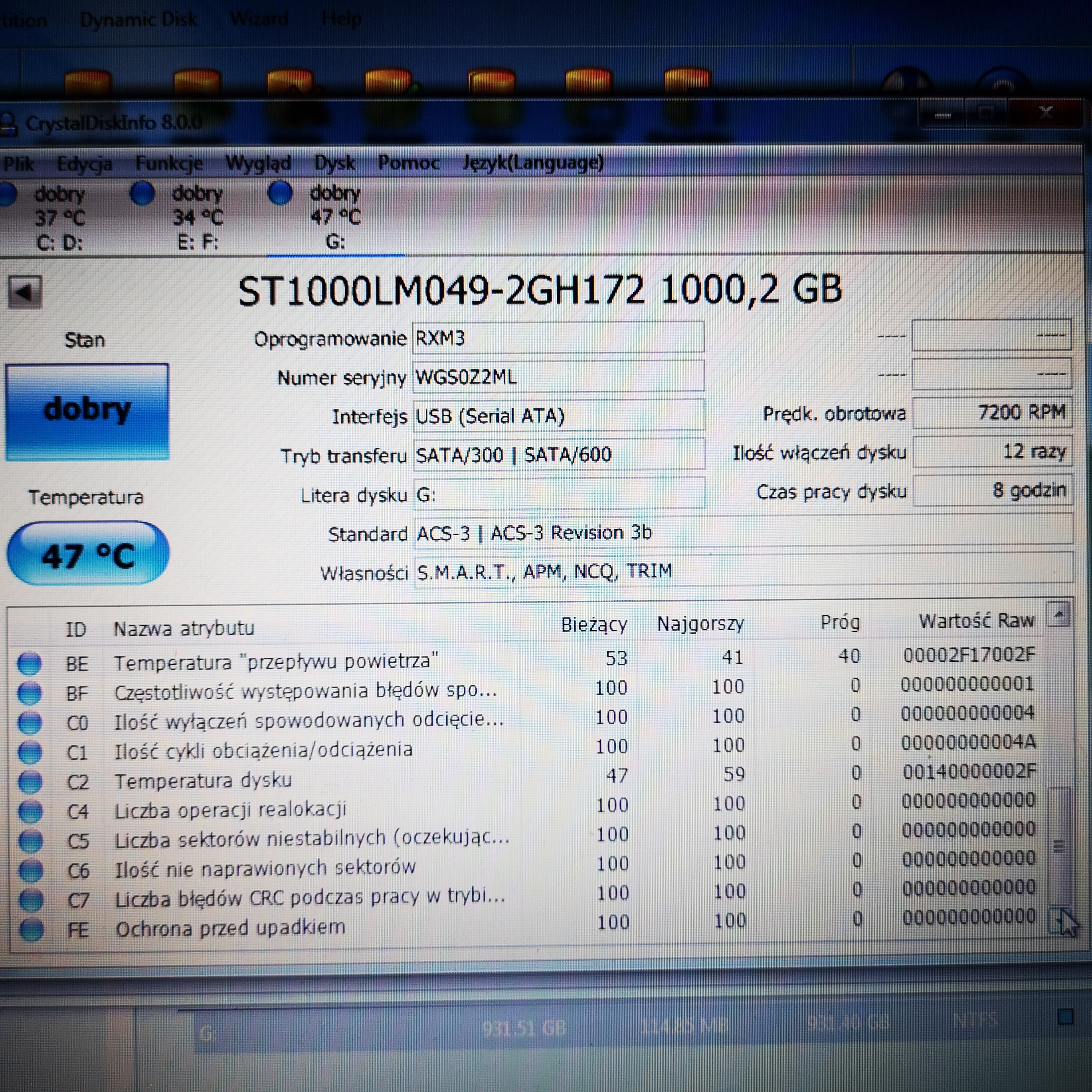

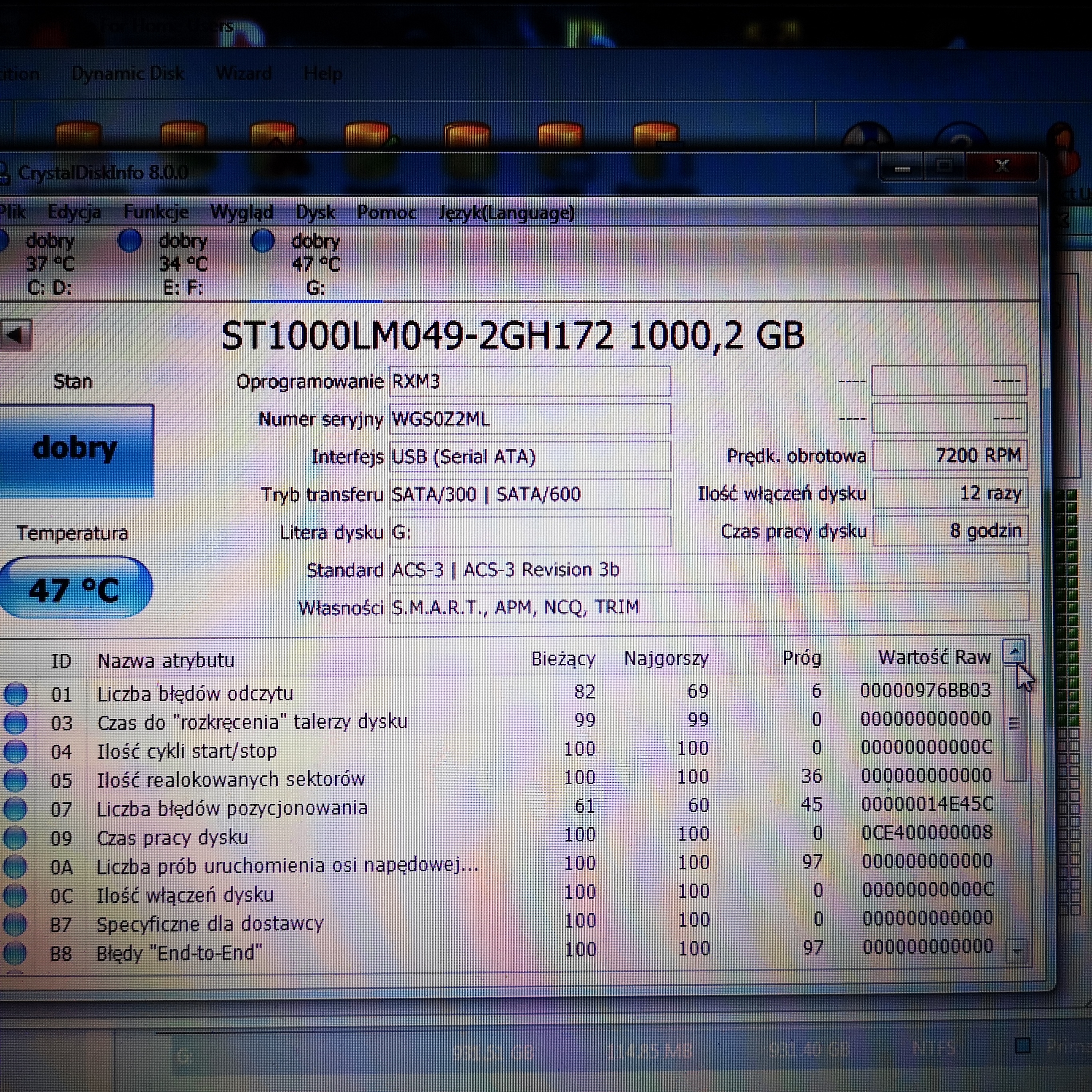

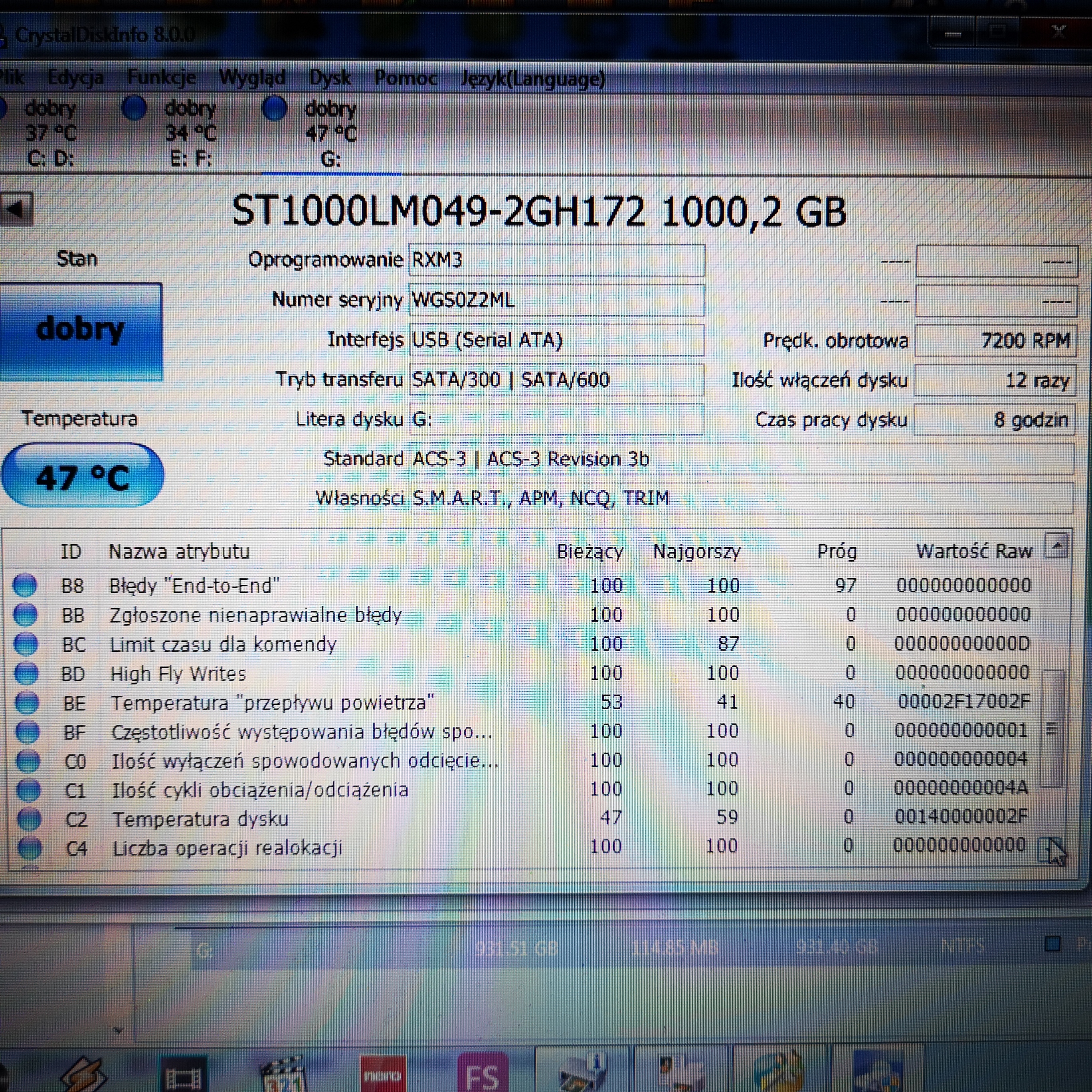

    Witam. Kupiłem nowy dysk zewnętrzny w obudowie sprzedawany jako noname. Z informacji znalezionych w necie okazuje się że sklep wkłada różne dyski do obudowy. Po sprawdzeniu okazuje się że w kupiony siedzi Seagate baracuda pro 1tb. Czy da się stwierdzić że jest to nowy nieużywany dysk.?

    Witaj, według SMART dysk jest nowy i nie widać żadnych problemów. Nie da się ocenić, czy SMART nie został wyczyszczony. Dysk, według numeru seryjnego, nie jest na gwarancji producenta - jest on częścią innego zestawu (na przykład kieszeni, rejestratora, nagrywarki, laptopa czy czegokolwiek innego). Jeśli obudowę możesz łatwo otworzyć to możesz sobie sprawdzić datę produkcji tego dysku, chociaż ona niczego nie potwierdzi (tym niemniej jeśli będzie bliska dzisiejszej daty, to jest większa szansa, że dysk jest nowy).

    01 i 07 są w Seagate wysokie i z biegiem czasu jeszcze bardziej rosną. Wartości znormalizowane też będą rosły, jeśli błędy związane z tymi parametrami nie będą występować. Do poczytania:
    http://www.users.on.net/~fzabkar/HDD/Seagate_SER_RRER_HEC.html
    Nabicie jednego punktu na BF w ciągu 8 godzin użytkowania jest prawdopodobne. Zagrzanie dysku w niewentylowanej obudowie do 59 stopni też jest możliwe, chociaż niezbyt dla dysku korzystne. Ale jeśli spróbujesz na niego zapisać 100GB danych za jednym zamachem, to będzie się gotował. Zwróć uwagę, że to dysk 7200RPM.
    Dla mnie SMART wygląda zupełnie normalnie.

    Możesz profilaktycznie zrobić test całej powierzchni dysku i zobaczyć po jego wykonaniu, jak będzie wyglądał SMART, czy coś się zmieni.

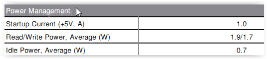

    Czym jest zasilany, obudowa z dyskiem wewnątrz podłączona tylko do 1 portu USB2.0 :?:

    Podłączone USB 3.0 do portu 3.0
