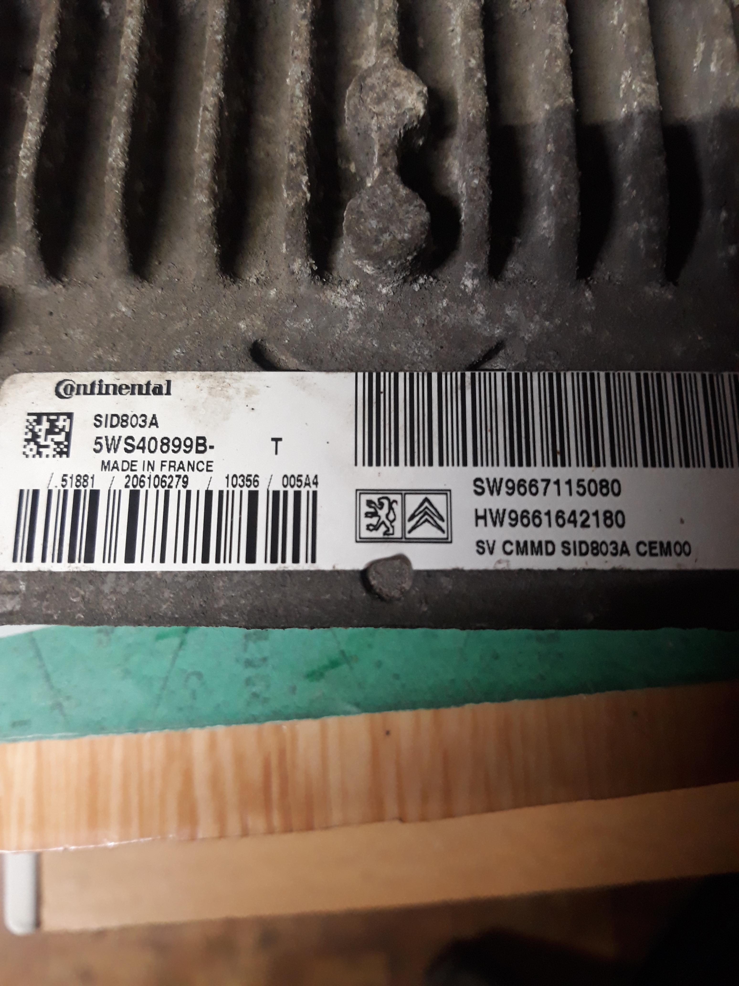

    Witam, mam problem w ciotroenie jumpy , zgasł podczas jazdy, posprawdzałem to co mogłem i okazało się że nie ma napięcia 80 v na wtryskach ( komputer w parametrach pokazuje zasilanie wtryskiwaczy 74v ) zasilanie i masy są, chciałbym wymienić ecu ale jest problem ze znalezieniem, na który numer patrzeć przy zakupie ?

    Czy dobrze rozumiem, że chcesz go sam przeprogramować, ale nie wiesz na jaki numer patrzeć na ECU?

    Wiem że to nie maluch, wiem że ma immo i wymiana samego komputera nic nie da bo nie odpali, kiedy powinno pojawić się zasilanie wtryskiwaczy ? Diagnozuję ale nie ma się do czego doczepić poza tym że nie wychodzi zasilanie na ecu, pompa daje ciśnienie, korelacja jest, tylko brak zasilania wtrysków, dlatego podejrzewam ecu ale dla mnie to mało prawdopodobne żeby się uszkodził dlatego wolałem się poradzić, może ktoś z kolegów posiada schemat wyjść z tego sterownika?
