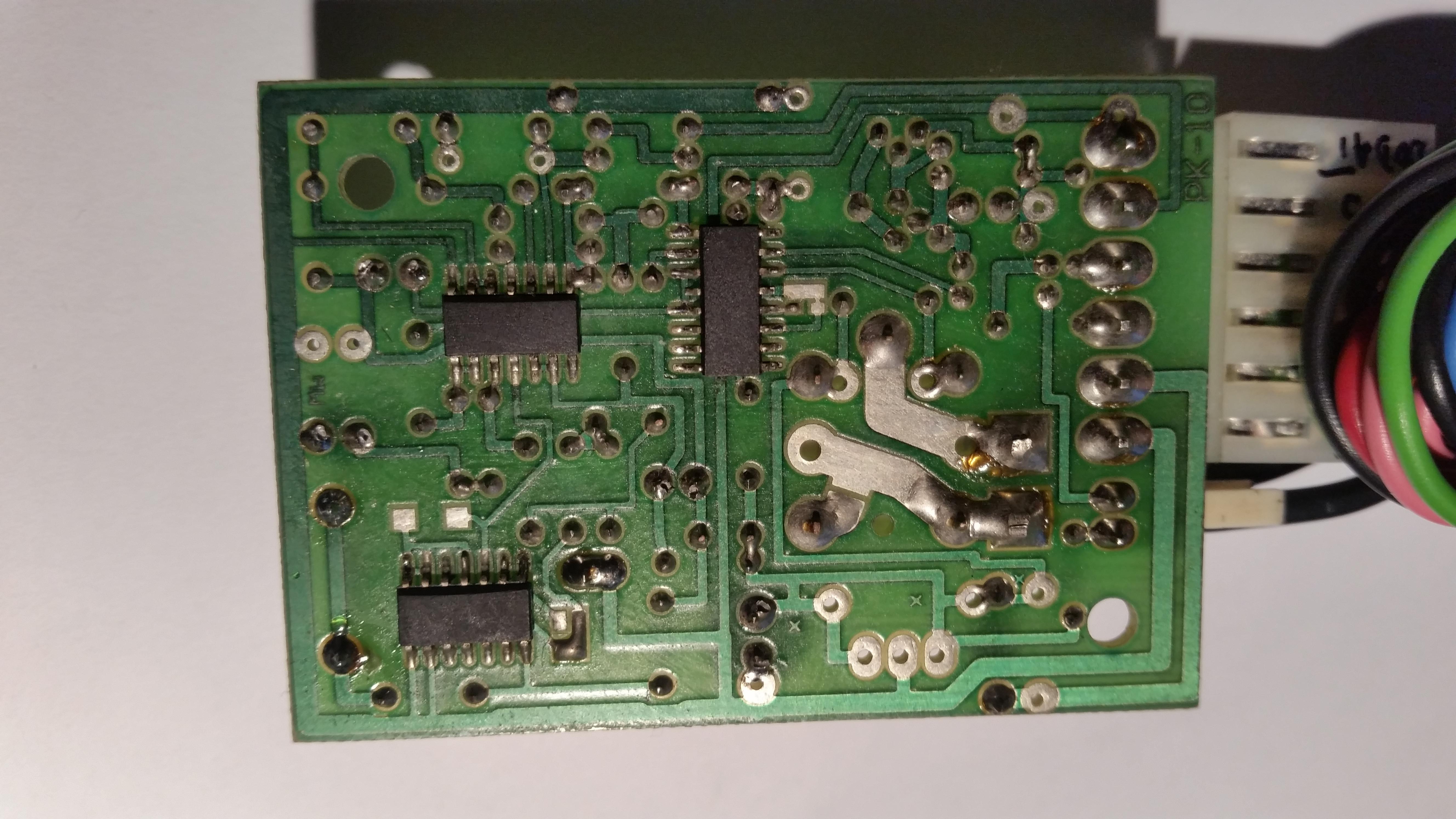

    Zamontowałem kilka lat temu kilkadziesiąt blokad tego typu, "padają teraz jak muchy" i chciałbym ustalić przyczynę a półprzewodniki wewnątrz zeszlifowane. Walałbym je sprawnie naprawić niż wymieniać na inne i przerabiać instalację, tym bardziej że serwisuje elektronikę od 25 lat i spokojnie dam radę.

    Ja bym zaczął od wymiany baterii -po coś tam jest i nie jest wieczna . Na logikę to ona albo coś co się starzeje (elektrolity ...) .Wątpię aby w parudziesięciu sztukach nagle padły półprzewodniki . Można też zdemontować scalaki i sprawdzić je testerem (ja to robiłem VC-290) . Zakładam że są to w większości cyfrowe .Płytka jednostronna ,nieskomplikowana więc można zrysować schemat . Obstawiam ,że siedzi tam 4013 i 4001 . Na układy programowalne to mi nie wygląda .

    Cześć chłopaki. Scalaki to 4093 (ten górny patrząc na foto), pod nim 4013 (bateria była do podtrzymania jego stanu - chodziło o tryb serwisowy), po prawej driver ULN2003.
    Blokady były w porządku dopóki dopóty jakiś mądrala nie zaczął lutować scalaków hot-air'em.
    Nareszcie konkret. Zmacio dzisiaj rozkręcając czwartą czy piątą blokadę dotarłem do takiej gdzie ktoś zapomniał zeszlifować ULN2003 i to tak jak piszesz "po prawej driver...". Nie mam więc powodów żeby nie zaufać Ci co do pozostałych scalaków.
    Ta blokada na prawdę była w porządku podobał mi się sposób autoryzacji (przed podaniem zapłonu), sposób sygnalizacji diodą led ( odpowiedni w każdym ze stanów) i niezawodność bo mimo usterek żadne auto nie stanęło w szczerym polu i z pierwszymi objawami wszystkie do mnie dotarły. Zasugeruj może jeszcze jeśli
    możesz co najczęściej w nich "pada" no i kto to produkował bądź produkuje bo to istota tego tematu.

    Co do usterek, to problemem był montaż (pasta lutownicza, która po jakimś czasie powodowała zimne luty na scalakach), elektrolity o których była wzmianka. Pytanie, co konkretnie nie działa? Rozbrajanie, LED, tryb serwisowy?

    Już naprawiłem trzy moduły PK-10. Nie mogę sobie poradzićz usterką np.: dioda mruga jak jej się chce po rozbrojeniu zaczyna w czasie jazdy mrugać lub świecić ciągle sygnalizując stan serwisowy. W innym nie można rozbroić po po podaniu sygnałów rozbrojenia plusa i masy terkocze przekaźnik i brak rozbrojenia. Oczywiście podstawa to wymiana tych baterii które ewidentnie padły. Teraz mając schemat dam rade każdej.
