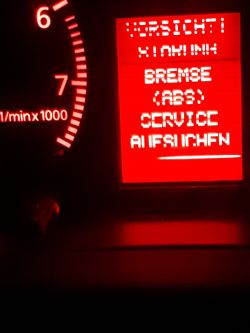

    Witam problem jest taki ze zapala mi sie kontrolka abs oraz wykrzyknik w kółku na fisie ,przy tym brak abs na vagu pokazuje błąd 18014 ,ale jak poruszam bezpiecznikiem nr7 w skrzynce to przestaje swiecic do momentu gdy nia jade , czasami sie nie zaswieci wcale ale po 8 godzinach pracy uruchamiam auto i zapala sie szukałem po innych tego typu informacjach ale nie zadużo mi pomogły ,czy ktos juz rozwiazał ten problem

    Problem leży w sterowniki ABS-u gubi połączenie miałem podobnego pacjenta Passata wymiana pompy rozwiązała problem

    Można naprawić ten sterownik na brak komunikacji.Ale skoro ruszasz bezpiecznikiem to może z tam coś nie tak?
