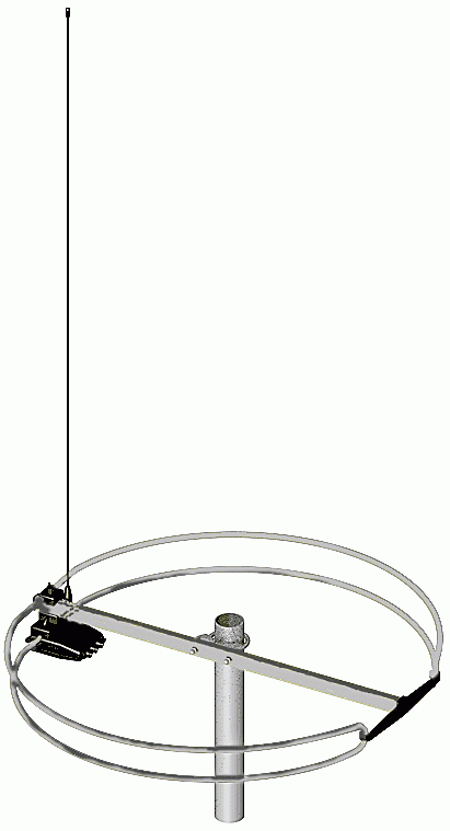

    LeDy
    Z anten z linku moim zdaniem dobra jest ta. Pomysł z dołączaniem się do DVB-T nie jest dobry bo czasami może być brak.. i dopiero zaczną się problemy.
