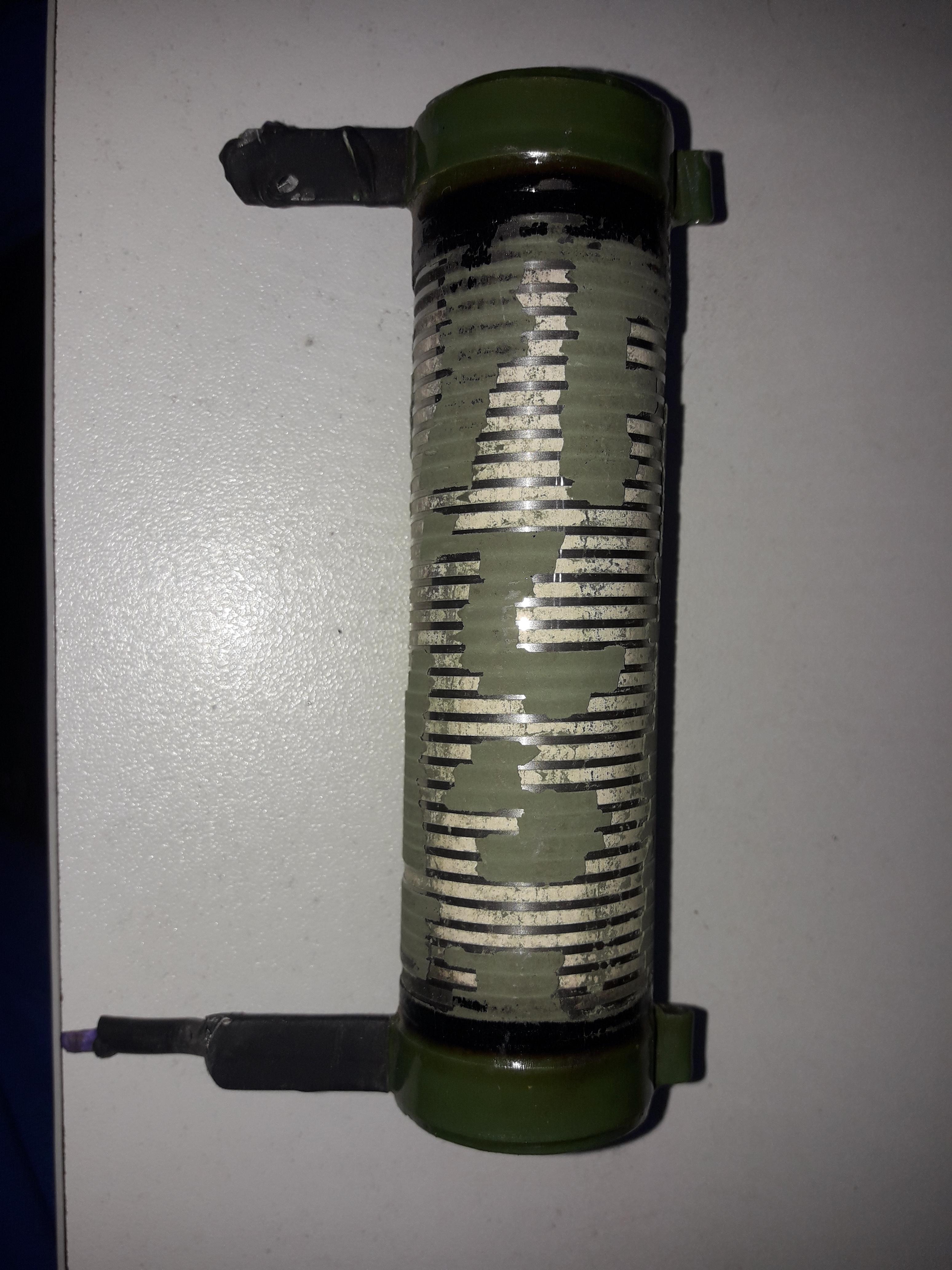

    Witam :)
    Urządzenie puściło chmurkę z wnętrza obudowy :/
    Przypawarka nie reaguje na spust, ale wygląda na to że część elektroniczna działa.
    Element który skończył swój żywot to chyba rezystor mocy. Przypawarka leży już prawie dwa lata i kurzy się. Znalazły się chęci i czas żeby temat odkopać. Z tego co pamiętam to po zdjęciu obudowy okazało się, że śruba trzymająca ten rezystor odkręciła się. Rezystor opadł i nastąpiło zwarcie. Było to tak dawno, że mogę trochę naginać prawdę :) Zdjęcia wnętrza urządzenia i rezystora może pomogą w jego namierzeniu. Szczerze nie mam pojęcia gdzie to kupić i jakich ma być parametrów. Jak widać na zdjęciu wszelkie oznaczenia poszły razem z dymem :)
    Wymiary tego rezystora to:
    długość - 111mm
    średnica zew. - 29mm
    średnica wew. - 18mmg
    Magnum RSW8-2500 - Jak zidentyfikować i sprawdzić spalony rezystor mocy?20190216_1..616.jpg Download (4.32 MB) Magnum RSW8-2500 - Jak zidentyfikować i sprawdzić spalony rezystor mocy?20190216_1..608.jpg Download (3.94 MB) Magnum RSW8-2500 - Jak zidentyfikować i sprawdzić spalony rezystor mocy?20190216_1..752.jpg Download (1 MB)
    Przeszło mi przez myśl, że mimo że wygląda "biednie" to jest sprawny. Jak można go sprawdzić?
    Proszę o pomoc :) i pozdrawiam :)
    #2 17782019
    Tumiwisizm
    Omomierzem. Multimetr w dłoń (jak masz) i sprawdzasz.
  • #3 17782032
    goszczak
    Mam sprawdzam i pokazuje 52Ω
  • #4 17782913
    Tumiwisizm
    Uściślijmy, to zielone to osłonowa farba ceramiczna, to szaro białe to ceramika, na którą nawinięty jest drut oporowy (to takie moje twierdzenio-pytanie :-P), opór to nie wszystko, trzeba sprawdzić czy drut nie jest nadpalony lub nie jest cieńszy w jakimś miejscu (tak na przyszłość żeby się nie przepalił). Jeśli wszystko z nim ok to można na próbę podłączyć czy urządzenie działa.
