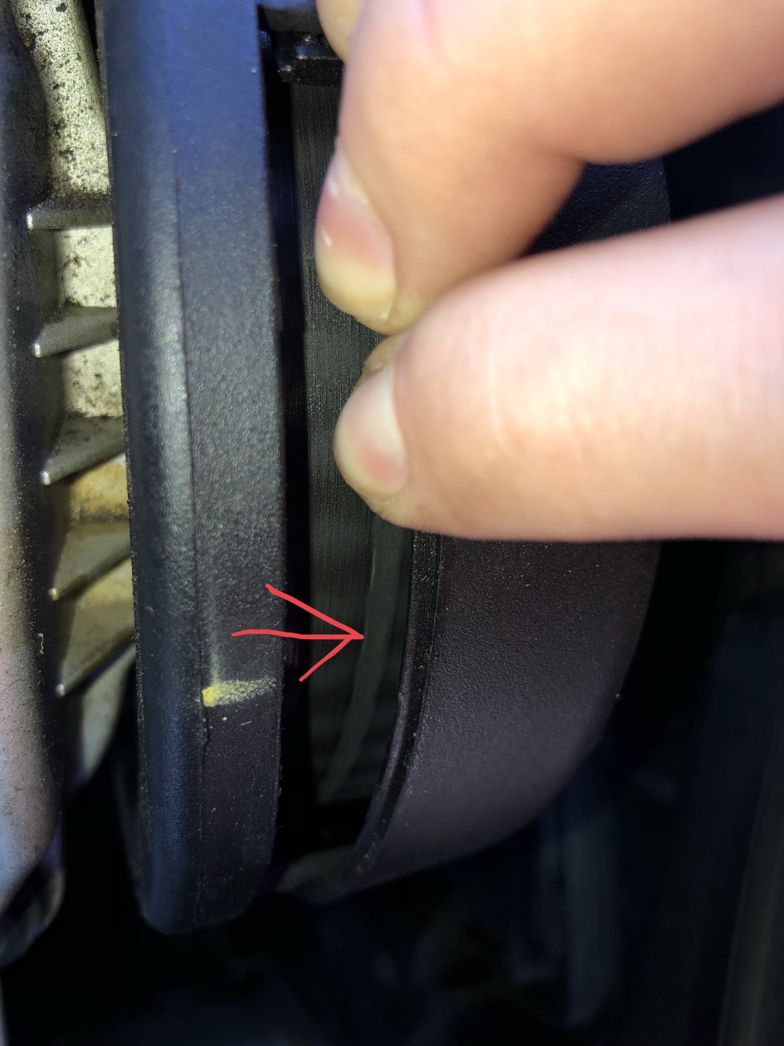

    Witam. Znajomy nieco obeznany w temacie mechaniki zaglądnął ostatnio pod maskę mojej małyszówki i stwierdził, że prąg który znajduje się na pasku rozrządu świadczy o jego zużyciu i należy mu się wymiana i on bałby się tym jeździć. Chciałem was tylko zapytać czy jest to faktycznie tak jak powiedział czy jednak można wierzyć sprzedającemu który (osoba prywatna), który wymieniając wszystkie jego wady o rozrządzie powiedział, że wymieniany był przy 147 000 km (aktualnie 154 000) i można na tym jeździć. W załączniku zdjęcie tego paska.
    Z góry dzięki za odpowiedzi

    Ja zawsze po kupnie samochodu wymieniam rozrząd, nie wnikam w jakiekolwiek zapewnienia że jeszcze dobry, że był wymieniany.

    Zdejmij całą obudowę od paska i wtedy zrób zdjęcie i obadaj organoleptycznie.

    I co to ci da? Jesteś w stanie ocenić pasek po wyglądzie? Dasz mu na to pisemną gwarancje z zabezpieczeniem gdyby jednak okazało się inaczej.
    To jest jak cykająca bomba a saper daltonista i kazał byś mu odciąć czerwony kabelek...

    Aha, no i najważniejsze - zapomniałem dodać oczywiście, że posiadam książkę serwisową z udokumentowaną wymianą rozrządu w polskim ASO. Tyle, że znajomy mi powiedział, że przy tym pręgu to już rozrząd za długo nie pożyje, więc pomyślałem że zapytam

    Ten prąg jest od rolki napinacza i wcale nie oznacza że to koniec paska.
    Oczywiście nie namawiam do zaniechania wymiany, ale też nie byłbym zbytnio przewrażliwiony. U mnie taki prąg na paskach był praktycznie po 1000km od zmiany.
    Wpisz w google rolka napinacza rozrządu to będziesz wiedział o co chodzi.

    Sprzedający miał jakikolwiek rachunek za wymianę rozrządu? Jeżeli nie, to wymień dla świętego spokoju.

    Nie, mam to po prostu wbite w książeczkę serwisową razem z podpisem i pieczątką ASO Audi w mojej okolicy
