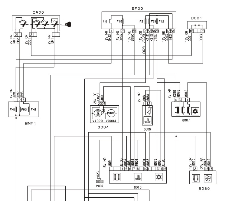

    lesz_58
    peugeot 406 2.0 16 V 1996r silnik xu10j4r vin modelu to VF38BRFV280000941 nr dam 6799
    brak świateł cofania bezpiecznik nr 12 w kabinie pali się po włączeniu zapłonu
    doszedłem do tego że ten bezpiecznik zasila "
    Rezystor powrotny oleju, lampy cofania, jednostka temperatury płynu chłodzącego silnika"
    czy ktoś ma schemat ?
    proszę o pomoc

  • #4 17785006
    pepe150
    Poziom 36  
    A nie łatwiej popatrzeć instalacji od bezpiecznika?
    Bo jak go pali, to jest zwarcie do masy. Może na czujniku jest zwarcie?
    W końcu jego obudowa jest metalowa i jest wkręcony w skrzynię.
    W załączniku schemat.
    Instalacja prosta jak cep.
  • #5 17785617
    lesz_58
    jeżeli to prawidłowy schemat to serdecznie dziękuję
    jutro odepnę przewód od skrzynki bezpieczników i sprawdzę

  • #9 17786907
    lesz_58
    mam ABS ale nie mam grzałki
    i jest climatronic
    rozebrałem skrzynkę bezpieczników
    zwarcie jest na przewodzie żółtym oznaczonym C12A i >97
    nie chcę pruć całej instalacji może ktoś wie dokąd on prowadzi
    najwyżej wytnę go i zastąpię innym dodanym
  • #10 17787390
    pepe150
    Poziom 36  
    Pod lewą lampą (po stronie kierowcy) poszukaj modułu - on odpowiada za wentylatory klimatyzacji.

  • #12 17789439
    lesz_58
    odchodzący od bezpieczników w pomarańczowej kostce przewód o oznaczeniach
    C12A i >97 koloru żółtego przeciąłem.
    Zapomniałem powiedzieć, że wentylatory chłodzące silnik chodziły na maksymalnych obrotach po przekręceniu zapłonu,
    teraz wszystko się uspokoiło.
    Światła cofania pojawiły się,
    Wentylatory chodzą prawidłowo.
    ędę obserwował co znikło bo nadal nie mam schematu
    na razie zamykam temat

  • #14 17791526
    lesz_58
    witam
    dzięki za schemat
    co to jest B010 na schemacie
    ale wydaje mi się że to nie ten schemat za bezpiecznikiem 12 jest zwora dająca
    napięcie na bezpiecznik od wentylatorów i druga na bezpiecznik świateł cofania
    czyli tam gdzie jest podłączony C12A jest zwora na na te bezpieczniki
  • #15 17791607
    pepe150
    Poziom 36  
    B010 - nie ma czegoś takiego na schemacie.
    B001, B003 to są mostki, zwory.
    Od której strony patrzysz?
    Ze stacyjki idzie do zwory, ze zwory rozbija się na bezpiecznik F2 i F12. Zasilanie po kluczyku z głównego bezpiecznika FM1.

    lesz_58
    witam
    piszę jak jest w realu
    ze stacyjki wchodzi na bezpiecznik 12 za bezpiecznikiem odchodzi przewód c12a i są zwory na bezpiecznik 3 i bezpiecznik 7. piszę zwory,a są to mostki wewnątrz skrzynki bezpiecznikowej
    a chodzi mi o to co to jest za urządzenie do kyórego dochodzi przewód C12E
    czy to klima?
  • #17 17792394
    pepe150
    Poziom 36  
    Na schemacie od klimy masz ten przewód. I idzie do urządzenia 8010.
    8010: coolant temperature unit

  • #18 17948414
    lesz_58
    witam
    przeciąłem przewód C12A i >97 i sprawdziłem
    wszystko działa
    podejrzewam że w tym modelu służył do podgrzewania odmy
    w wersji skandynawskiej jest zastosowana grzałka by odma nie zamarzała
    w moim aucie nie ma grzałki
    podejrzewam że przewód się przetarł i gdzieś masuje
    temat zamykam
