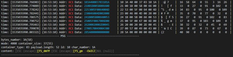

    Zakupiłem wyświetlacz/komputer pokładowy na allegro i przeprowadzałem testy. Z pomocą nagranych danych oraz internetu rozgryzłem, jak przesyłane są informacje o naciśnięciu przycisków dostępnych na kierownicy. Ponadto rozgryzłem również komunikaty tekstowe z radia, które następnie wyświetlane są na wyświetlaczu komputera pokładowego (Link).
    Modyfikacja radia oraz integracja Raspberry Pi z szyną CAN-BUS w samochodzie.
    (Zestaw wiadomości składających się w wyświetlany tekst - zrzut z autorskiego analizatora)
    Udało mi się nawet preparować dowolne komunikaty, przez co mogę wyświetlać dowolny tekst.

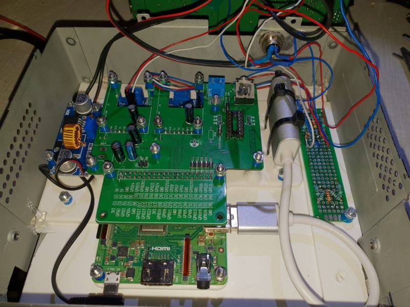

    Szczęśliwie się złożyło, że moje radio występowało w wersji z dwoma odtwarzaczami płyt, dlatego w dolnej jego części miało sporo wolnego miejsca, które wykorzystałem.
    (Zmontowane urządzenie)
    Cały projekt trwał już około ośmiu miesięcy i to nie jest jeszcze jego finalna postać. Urządzenie zbudowana jest na płytce mojego projektu.
    W finalnym projekcie wykorzystałem:
    - Raspberry Pi A+ (3 gen.),
    - 2 x Mcp2515 (zmodyfikowane) - pozwala podłączyć się do szyny canbus o dowolnej prędkości,
    - kartę dźwiękową na USB,
    - układ zasilający.
    Oprogramowanie zostało napisane w języku C#. Uruchomione jest w środowisku Mono.
    Pierwotnie do realizacji projektu został wybrany Python, jednak w miarę rozrostu aplikacji coraz trudniej było nad nim panować, z tego powodu wszystko zostało przepisane na C# :D (jest to mój ulubiony język).

    Odpowiada za:
    - nasłuchiwanie tego, co dzieje się na magistrali,
    - łączy się za pomocą BT z telefonem,
    - odtwarza, przez kartę dźwiękowej, strumieniowaną muzykę z telefonu,
    - steruje odtwarzaczem w telefonie zgodnie z naciskanymi przyciskami na kierownicy.

    Tekst do wyświetlenia podzielony jest na kilka wiadomości. Pierwsza z nich zaczyna się od 0x10. Druga zaczyna się od 0x21 a kolejne to 0x22, 0x23 i tak dalej. Po przekroczeniu 0x2F zaczyna od 0x20 (0x21, 0x22, ...). Ilość wiadomości zależy od długości tekstu, jaki ma zostać wyświetlony.
    Zestaw kolejnych wiadomości
    Kod: Text
    Zaloguj się, aby zobaczyć kod
    Należy interpretować jako całą i kompletną wiadomość, mówiąca co ma zostać wyświetlone:
    Sekwencje zaczynające się od '[' to jakies znaki formatujące. Przydatne informacje można znaleźć tu. Zegar jest sterowany przez komputer pokładowy (wyświetlacz). Natomiast radio przesyła informacje o aktualnym czasie. Na tej podstawie komputer pokładowy koryguje godzinę. Temperatura przesyłana jest komunikatem o innym adresie i raczej nie pochodzi z radia. Radio steruje znacznikami AS REG TP ... ale nie pamiętam jak wyglądają te komunikaty.
    Analiza komunikatów do wyświetlaczy CID i GID może dostarczyć więcej informacji. Zakładam, że komunikaty w tych modelach są bardziej różnorodne, ale o podobnej strukturze.
