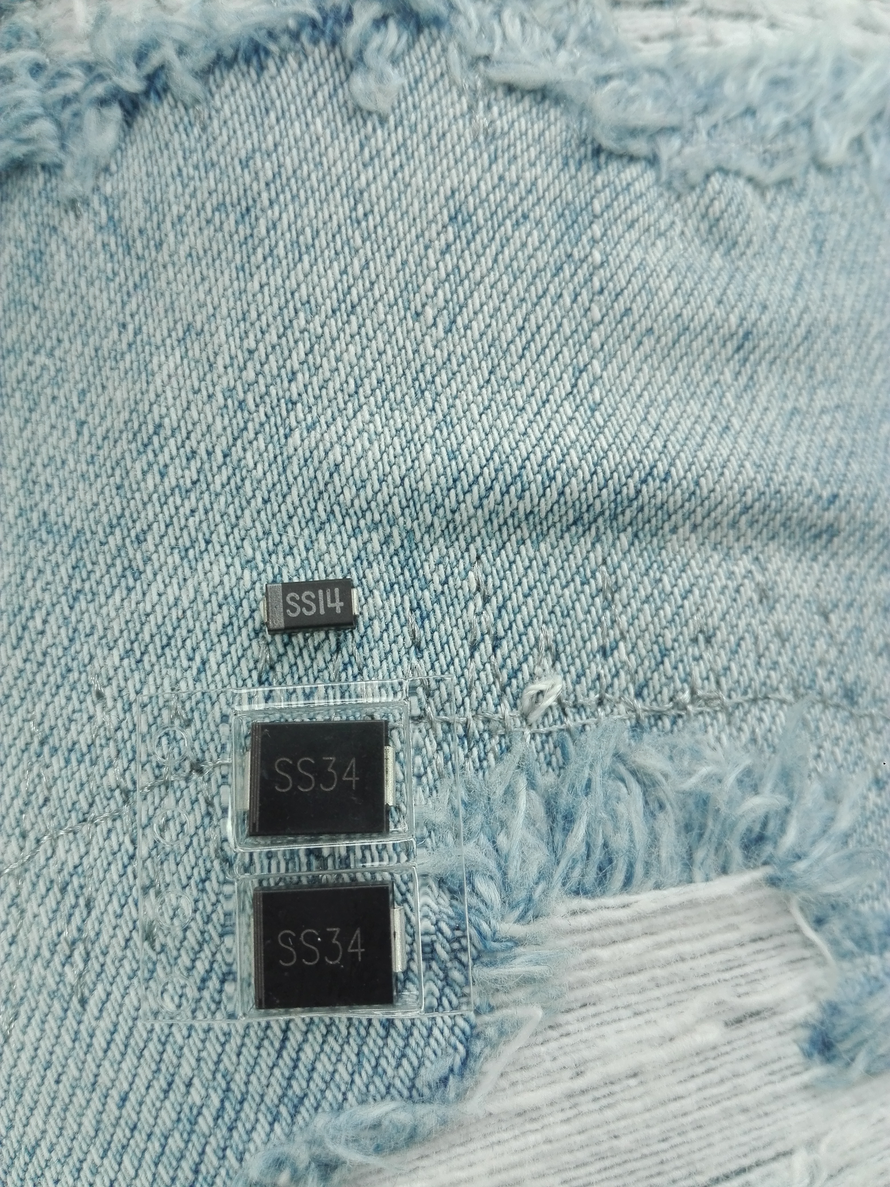

    Witam.Wiem o tym ze temat był tutaj już nie raz przerabiany.Wymontowałem wyświetlacz ,rozkręciłem go. Od razu sprawdziłem bezpiecznik 6.5 A spalony.Wiec zrobilem zworkę na bezpieczniku ,wyświetlacz ruszył na chwilę ale widziałem ze się zaczeło dymić z pod wyświetlacza tam gdzie jest tranzystor IRF 3710 .Wylutowałem wyświetlacz tam gdzie jest tranzystor.Sprawdziłem jak go wylutowałem i niby jest dobry.Przy okazji posprawdzałem diody i diodę schotty S6 SD103SW.Okazalo się że jest uszkodzona.W obu kierunkach ma przejście.Może mi ktoś podpowie,gdzie mogę dostać taką diodę i tranzystor w Warszawie.Lub zamiennik tej diody ,bo nie mogę w necie nic znalezć.

    arek11405 napisał:
    S6 SD103SW
    Small Signal Schottky Diodes - praktycznie dowolna dioda Schotky'ego 40V/350mA

    Czyli dowolna dioda o tych parametrów również by się zdała?

    Nie mogę takiej diody dostać bynajmniej na Wolumenie w Warszawie.Dal mi jedna o parametrze 40V,1A.Nastepna wziolem 40V,3A.I zamiast tranzystora IRF 3710,facet mi dał tranzystor o parametrze NH14AB,FDB060AN(75V,80A)
    Grand Scenic 2,2004 r,1.5 dci - Na wyświetlaczu nic nie ma,jest czarno Grand Scenic 2,2004 r,1.5 dci - Na wyświetlaczu nic nie ma,jest czarno
    Ok udało mi się postawić ten licznik na nogi.Wlutowalem ten rezystor co na zdjęciu z tymi parametrami co pisałem wyżej.Wylutowalem tą diodę co S6 42A,co rzekomo jak ja sprawdzałem miernikiem na wyświetlaczu dawała przejście w obie strony.Wiec myślałem że jest uszkodzona .Ale po wylutowaniu isprawdzeniu okazało się że jest ok.Ale już jej spowrotem nie wlutowywalem tylko zastąpiłem ja SS14,1A.Miedzy czasie poprawiłem luty przy trafo,poprawiłem rezystor 30 omowy,wszystkie rezystory te mniejsze jest ich 12 sztuk po 6 w rzędzie.I założyłem nowy bezpiecznik 6.3A.Ciekawe jak długo to pochodzi😁. Obawiam sie tylko o ten rezystor i tą diodę z tymi innymi parametrami , niż są oryginalne że będę nie trzymać parametrów i coś dalej poleci albo problem się powtórzy.
