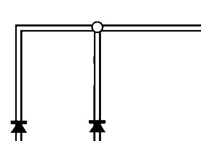

    Wyłączanie - zielono/czerwony (pin 1) i żółto/czerwony (pin 6) - odseparować diodami
