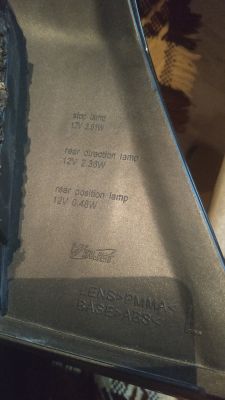

    Witam. Posiadam golfa 5 gti, w którym były zamontowane tylne lampy ledowe i mam problem: wszystkie kierunkowskazy działają, oprócz tylnych lewych, ale gdy zmienię lampy prawa i lewa to z kolei lewa lampa w prawym gnieździe działa, a prawa w lewym nie, więc coś nie tak z wiązka lewa, bo dwie lampy działają gdy podłączę je z prawej strony, a z lewej żadna nie działa. A co ciekawe, gdy podłączę oryginalne lampy, to one działają z lewej jak i z prawej strony, na oryginalnych lampach problem nie występuje. Co może być nie tak?
    Dodam że z lewej strony nie działa tylko kierunkowskaz, pozycyjne działają bez problemu

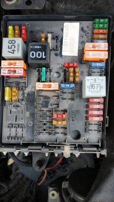

    Dołączyłem również zdjęcie bezpieczników

  • #4 17792152
    andrzej20001
    Nie bezpieczniki tylko czajna kable

  • #10 17800500
    carrot
    Moderator Samochody
    Nie sterownik silnika, tylko bordnetz. W tym module znajdują się układy kontroli oświetlenia
    Jak moduł "nie widzi" określonego obciążenia na danej lini zasilającej lampę, to nie poda na nią napięcia.
    Walczyłem kiedyś jak głupi z A3, w tylnych lampach mają być 10W postojówki, klient założył sobie żarówkę 5W i nie świeciła
  • #11 17800898
    Yakers
    No właśnie tylko dlaczego obydwie lampy nie działają z lewej strony a z prawej działają bez problemu?

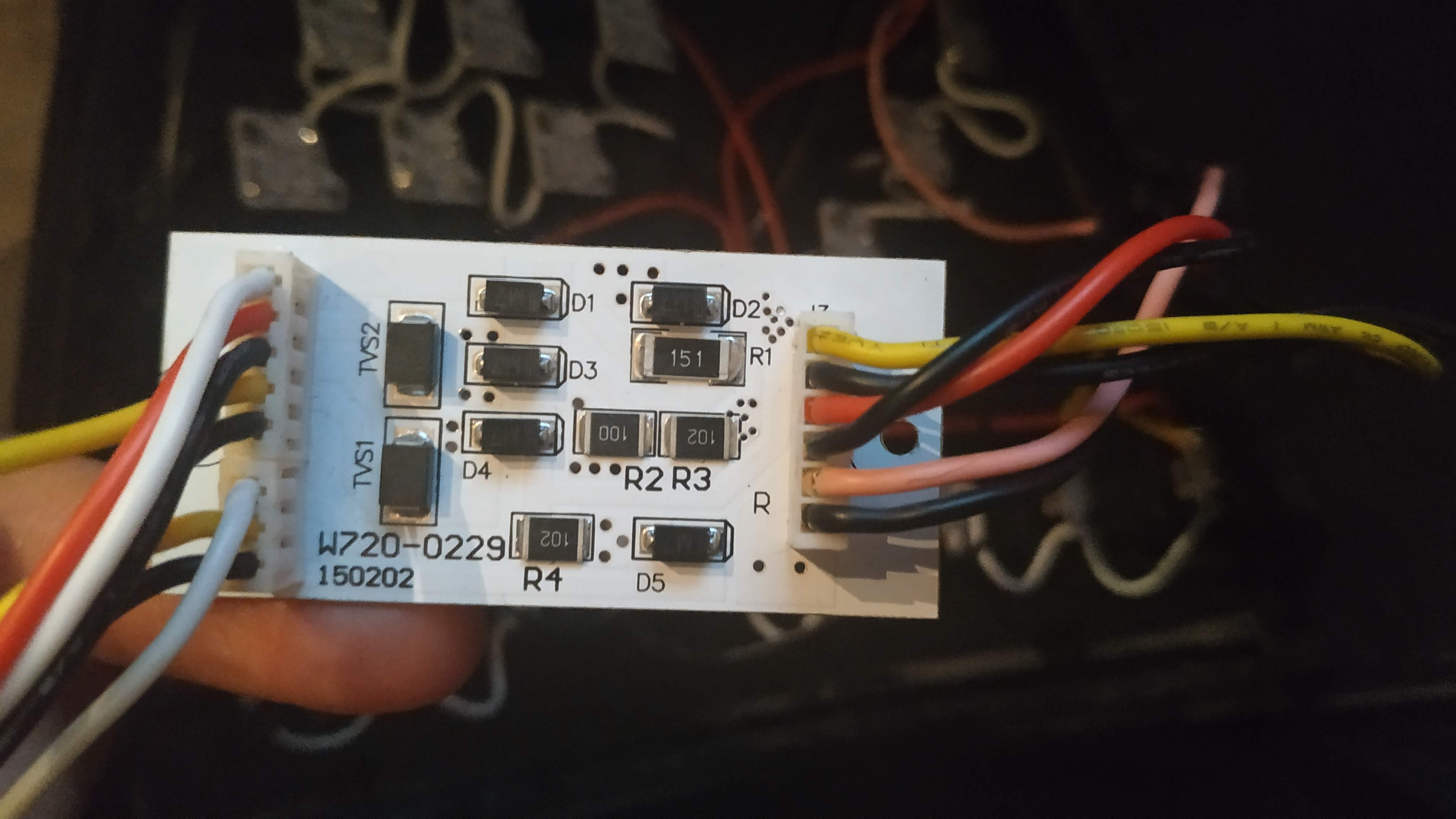

  • #12 17878118
    Yakers
    Jeszcze znalazłem taki układ w tych lampach, jak sprawdzić te elementy?
