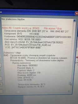

#1 17793511 21 Lut 2019 06:58 wyginty wyginty Poziom 10 #1 17793511 21 Lut 2019 06:58 Witam. Audi A4 b9 2016. Może ktoś z kolegów miał podobny problem. Gdzie szukać przyczyny.
#2 17793515 21 Lut 2019 07:00 vwaudi vwaudi Poziom 20 Pomocny post? (+3) #2 17793515 21 Lut 2019 07:00 Bl@d na grzalke czujnika. Czego nie rozumiesz?

#8 17797973 22 Lut 2019 22:07 wyginty wyginty Poziom 10 Autor tematu Pomocny post? (+2) #8 17797973 22 Lut 2019 22:07 vwaudi napisał: Bl@d na grzalke czujnika. Czego nie rozumiesz? W którym miejscu jest ta grzałka ??? Ewentualnie numer OEM ????
#9 17798427 23 Lut 2019 09:17 vwaudi vwaudi Poziom 20 Pozytywne oceny Pomocny post? (+7) #9 17798427 23 Lut 2019 09:17 W szybie w okolicy kameru, rozbierzesz plastiki wokolo kamery bedzie to widoczne zapewne
#10 17962151 15 Maj 2019 15:03 wyginty wyginty Poziom 10 Autor tematu Pozytywne oceny Pomocny post? (+6) #10 17962151 15 Maj 2019 15:03 Uszkodzona kamera. Auto na gwarancji, ASO wymieniło i po broblemie.
