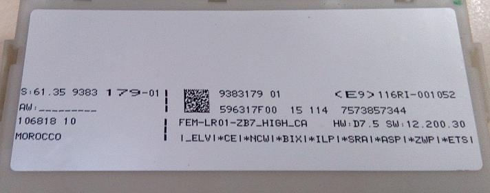

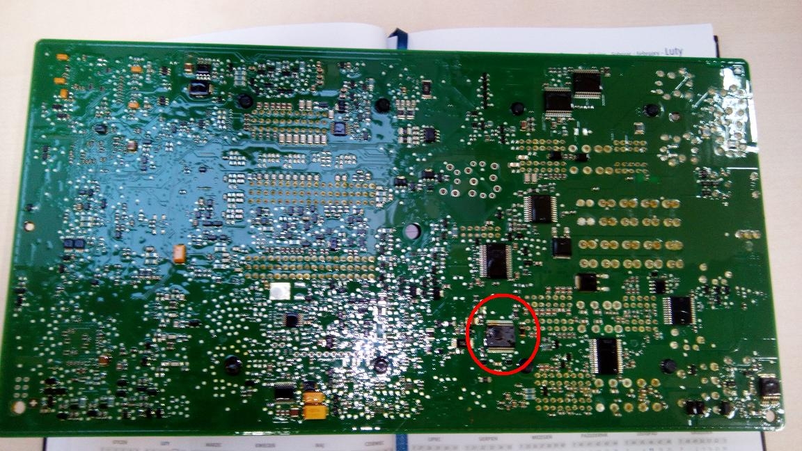

    W samochodzie jak w temacie uszkodzone jest sterowanie doświetlaniem zakrętów.
    Świeci non stop jedna z lamp po podpięciu akumulatora, druga nie świeci w ogóle.
    W module FEM uszkodzony jest jeden z układów:
    BMW3 F40 - Wymiana modułu FEM do doświetlania zakrętów: klonowanie czy przelutowanie?
    Moduł FEM jest taki:
    Pytanie następujące: Znalazłem identyczny moduł z identycznym HW i SW. Czy taki moduł pasuje 1:1, czy trzeba zrobić klona lub zmienić coś interfejsem np. VIN, czy może wystarczy przelutować sam uszkodzony układ?
