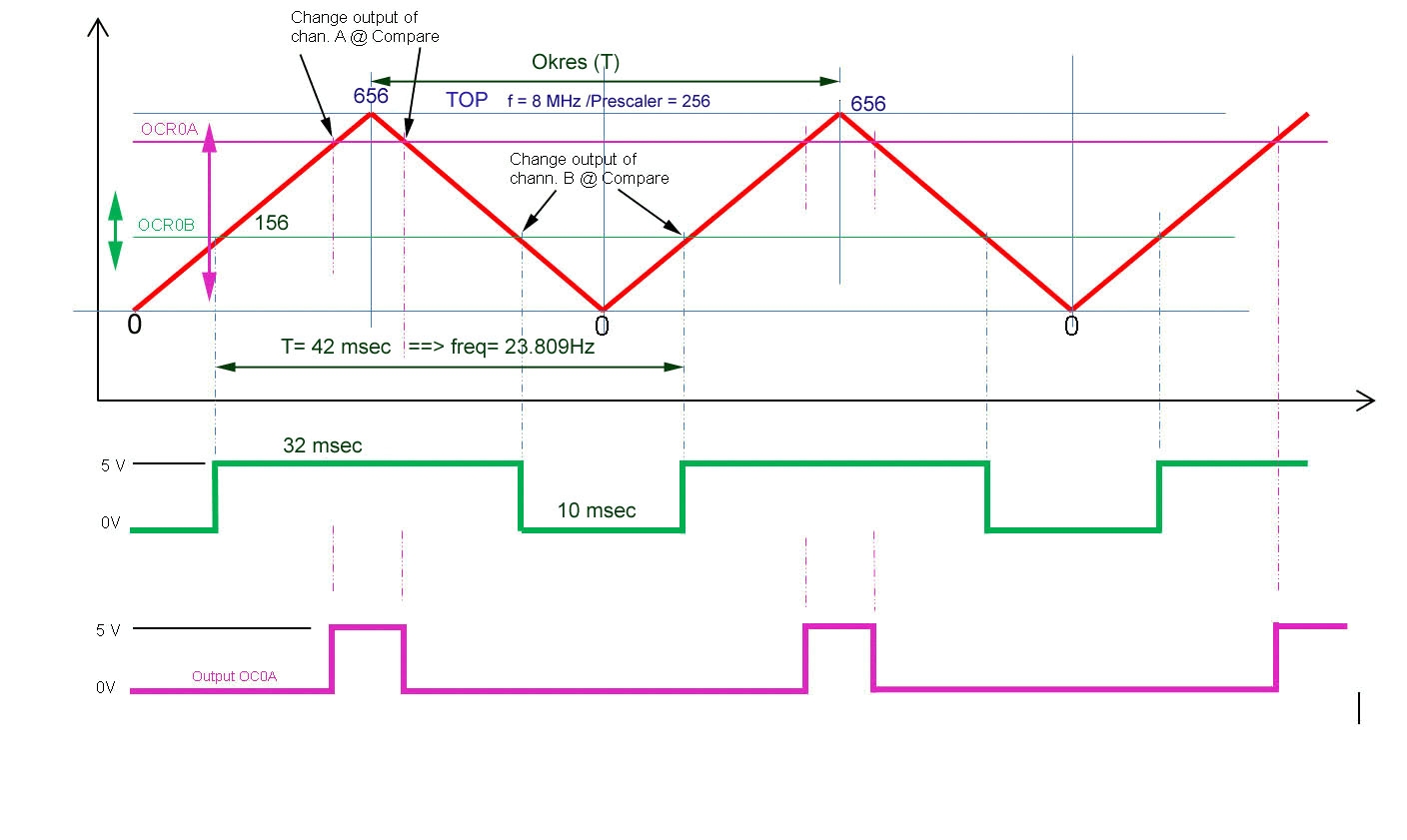

  • #6 17797001
  • #7 17810331

  • #11 17812999
  • #12 17813339

    #13 17813684
    #14 17814824

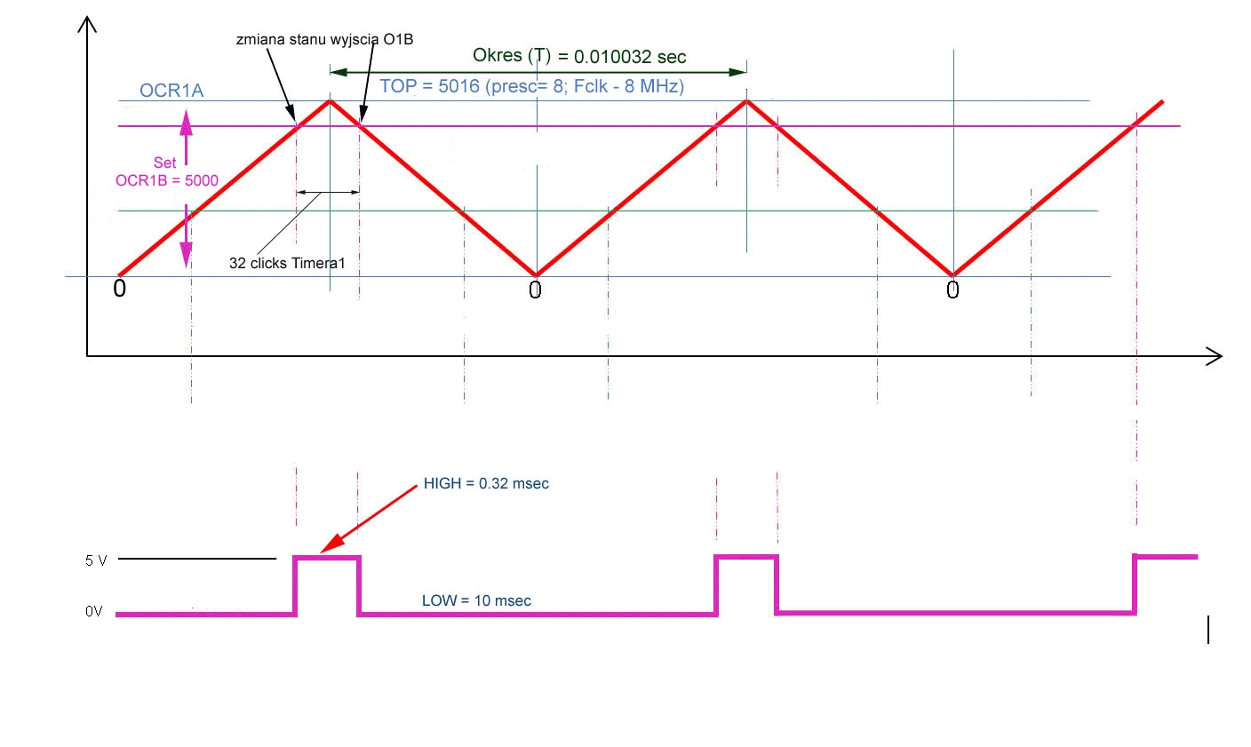

    ex-or
    johnnny94 napisał:
    stan niski 10ms, stan wysoki 0.32ms
    emarcus napisał:
    10 ms = 0.010000 [sec]
    0.0032 ms = 0.000032 [sec]
    Suma = 0.010032 [sec] = T
    Litości! :-? :roll:
    Weź to sobie rozpisz na spokojnie. Na kartce w kratkę. W słupkach. Liczby dokładnie w pozycjach. Powoli.
