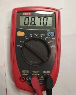

  • UNI-T UT33A to niewielkich rozmiarów, tani miernik o podstawowych funkcjach. Najważniejszą jego zaletą wśród wszystkich multimetrów z rodziny UT33 jest automatyczna zmiana zakresów. Miernik prezentuje się następująco:
    1. Prezentacja
    UNI-T UT33A - Mały miernik w wersji automatycznej. UNI-T UT33A - Mały miernik w wersji automatycznej. UNI-T UT33A - Mały miernik w wersji automatycznej.
    Z tyłu znajduje się składana podpórka, cały miernik jest w gumowej osłonie, chroniącej przed uszkodzeniami mechanicznymi.
    Zasilanie miernika to 2xAAA, aby wymienić baterie musimy odkręcić całą tylną ściankę a następnie wyciągnąć koszyk z bateriami, konstrukcja tylnej obudowy aż prosi się żeby była na niej dodatkowa klapka tylko do wymiany baterii.

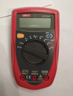

    2. Parametry
    - Zasilanie 2xAAA
    - Wymiary 130 x 73.5 x 35 mm
    - Waga 156 g (z bateriami)

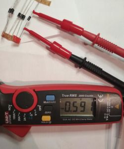

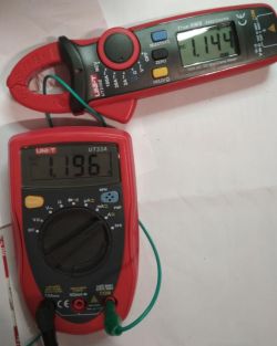

    Zobaczmy jak ten mały miernik wypada w porównaniu do dwóch innych multimetrów a dokładnie: Miernik cęgowy UNI-T UT210E oraz Brymen BM837RS. Od razu mówię, że z fabrycznymi sondami, z którymi miernik był dostarczony, był jakiś problem z mierzeniem napięcia, było jakieś przekłamanie, potem znów miernik wskazywał prawidłowo, dla pewności fabryczne sondy zostały wymieniona na bardziej profesjonalne.
    Pomiar napięcia przemiennego:

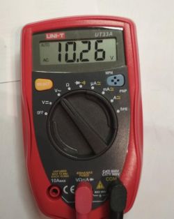

    Pomiar napięcia stałego:

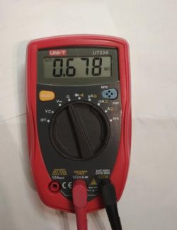

    Pomiar rezystancji:

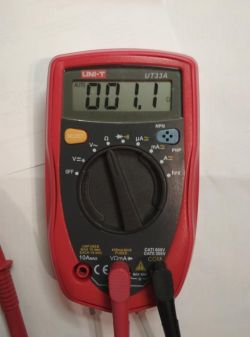

    Buzzer
    Wspomnę tylko, że buzzer działa bardzo dobrze, precyzyjnie, reaguje natychmiastowo, przy zastosowaniu nie fabrycznych pozłacanych sond.

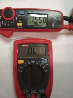

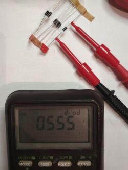

    Diody
    Napięcie, jakie mamy przy pomiarze diod, to 1,55V
    Przykłady pomiaru z diodą prostowniczą:

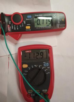

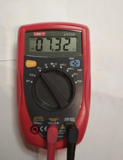

    Pomiary prądu
