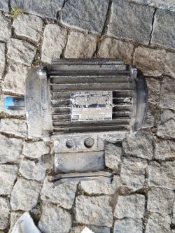

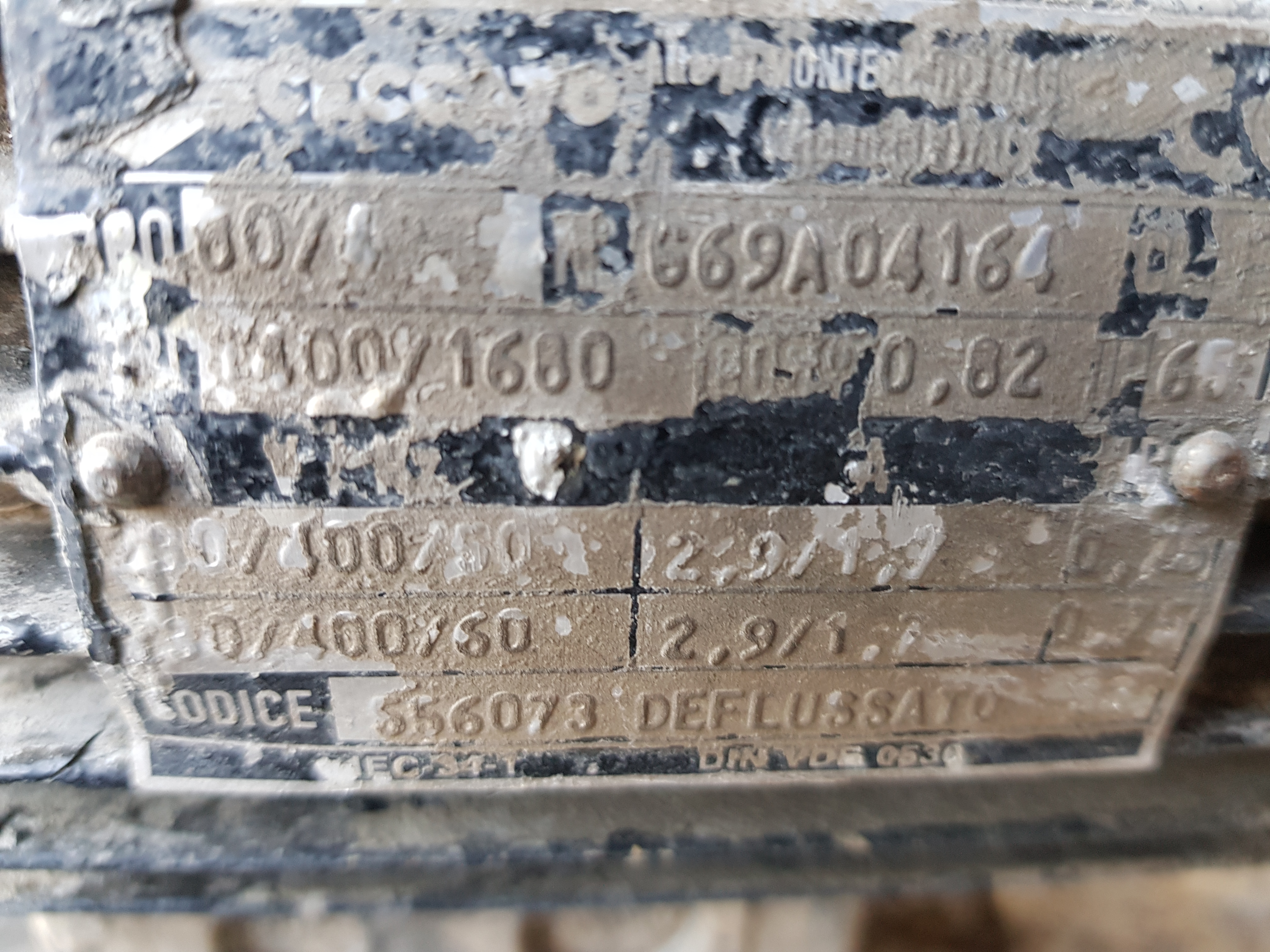

#1 17796871 22 Lut 2019 15:06 szymsik szymsik Poziom 2 #1 17796871 22 Lut 2019 15:06 Witam, Pomoże ktoś odczytać moc silnika elektrycznego z tabliczki przypiętej do niego.
#2 17796923 22 Lut 2019 15:38 @@@@ @@@@ Poziom 22 Pomocny post? (0) #2 17796923 22 Lut 2019 15:38 W prawym dolnym rogu ,wychodzi to na 0.75KW
#3 17796928 22 Lut 2019 15:44 szymsik szymsik Poziom 2 Autor tematu Pomocny post? (0) #3 17796928 22 Lut 2019 15:44 Czyli jest to tylko 0,75 KW czy to jest jakiś współczynnik mocy? Dodano po 2 [minuty]:Da się odczytać jeszcze jakieś parametry?
#4 17796954 22 Lut 2019 15:56 Strumien swiadomosci swia Strumien swiadomosc... Poziom 43 Pomocny post? (0) #4 17796954 22 Lut 2019 15:56 Tak widać to po prądzie , 750W. Promuję tematy: 26.06.2022 Dlaczego warto kupić naświetlacz IR 12V? Opis zestawu. 21.01.2021 Powerbank 20000mAh skóra ELWORLD 04.01.2021 Podgrzewacz płynu 3000 W 230 V 29.12.2020 Naświetlacz LED 230V 100W Mam na sprzedaż: 26.01.2022 stk2058
#5 17797289 22 Lut 2019 18:27 zadam64 zadam64 Poziom 39 Pomocny post? (0) #5 17797289 22 Lut 2019 18:27 szymsik napisał: Czyli jest to tylko 0,75 KW czy to jest jakiś współczynnik mocy? Dodano po 2 [minuty]: Da się odczytać jeszcze jakieś parametry? Cos$-0,82 obroty 1400/1680.Pobor pradu 2,9A Mam na sprzedaż: 14.06.2023 chasis z modulami ZRK2405 obudowa z pokrywami dolna i gorna 23.01.2023 moduly,plyty glowne T[con Sharp,Samsung 23.01.2023 listwy podswietlenie led Sharp,LG,Samsung 05.02.2022 Samsung LT24G310
