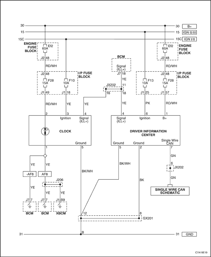

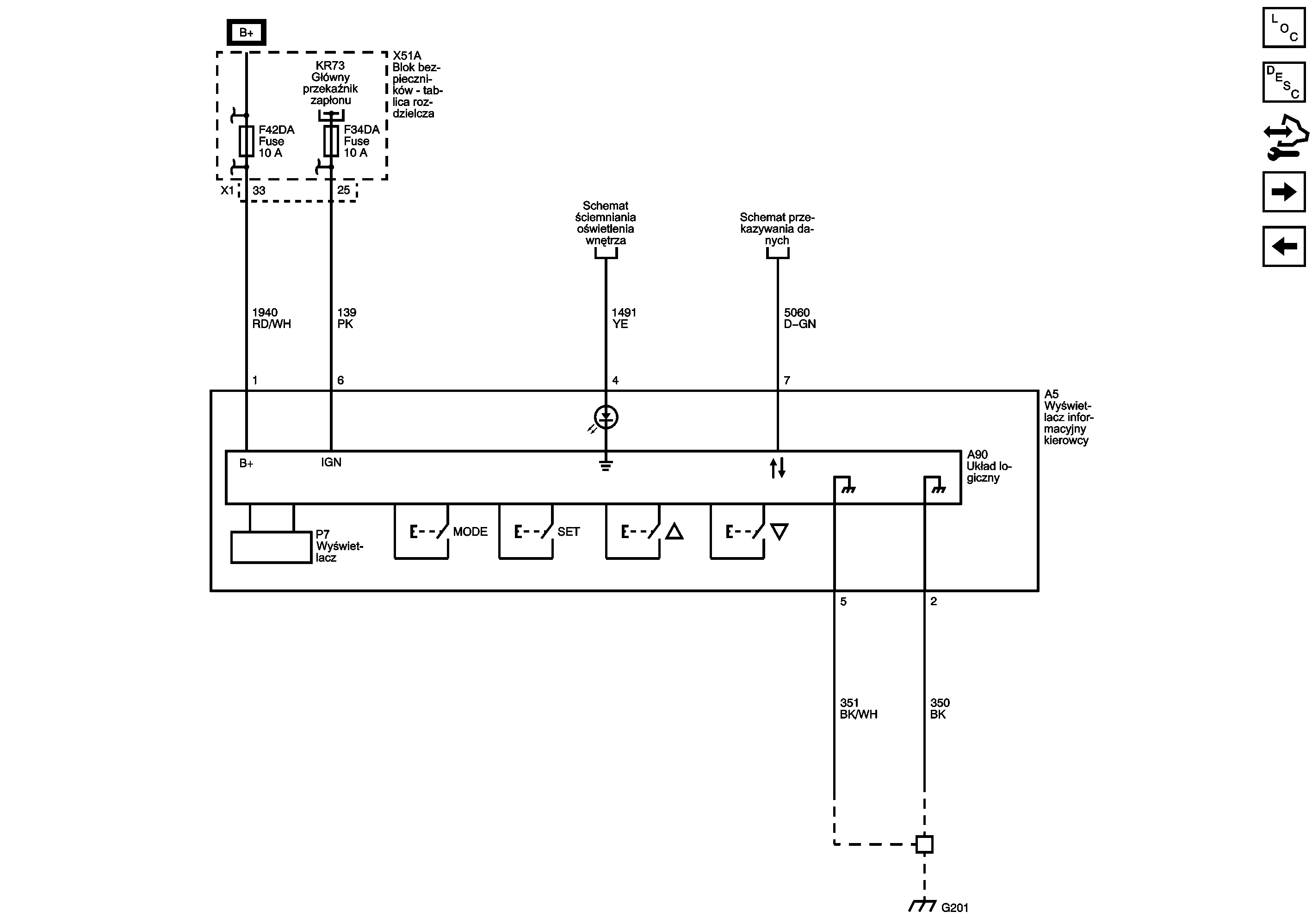

    DIC jaki posiadam jest z samochodu z roku 2008, znalazłem schemat do tego
    Captiva 2011 - Problem z podłączeniem wyświetlacza DIC
    Znalazłem też schemat do wersji z roku 2011
    Wydaje mi się że jest taki sam.

    Temat rozwiązany, prawidłowe podłączenie powinno wyglądać tak
    Wyświetlacz działa

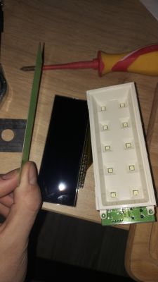

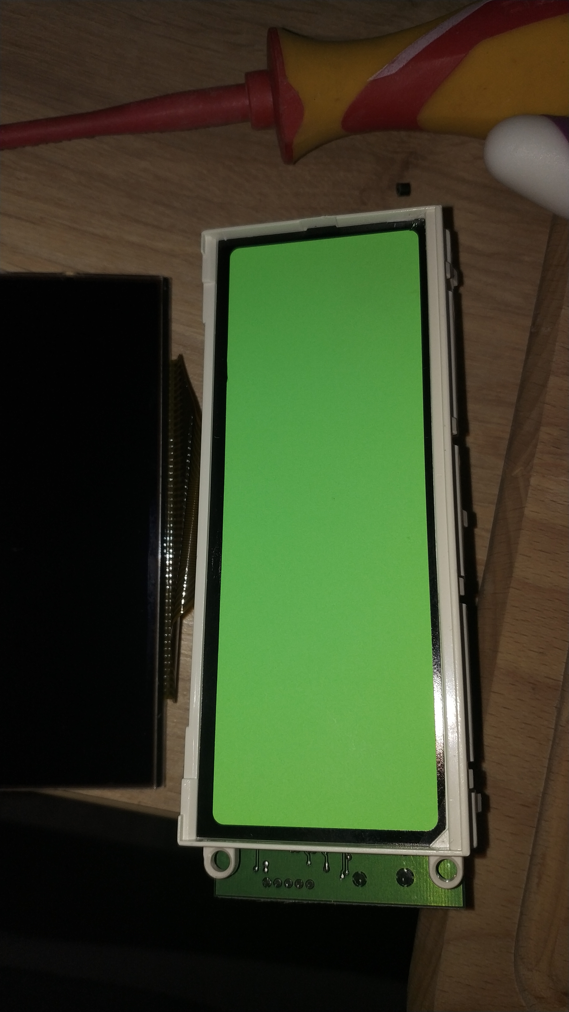

    A czy ma ktoś może pomysł jak zmienić kolor podświetlenia tego wyświetlacza?
    Rozebrałem go i za kolor odpowiada taka plastikowa płytka w kolorze zielonym. Czym to zastąpić, interesuje mnie kolor jasno niebieski?

  • #2 17798944
    piachu1994
    Masz podświetlanie LED, zmień płytkę na wybrany kolor.
  • #3 17799005
    piwo681
    LED świeci w kolorze białym, także wymiana ledów nic nie da muszę wymienić płytkę zieloną na jakąś niebieską, tylko nie wiem skąd taką wziąć. Może można gdzieś zamówić coś takiego?
    #4 17799038
    piachu1994
    Mam prostsze rozwiązanie: znajdź kawałek przezroczystego plastiku o takiej samej grubości jak z wyświetlacza (zielonej płytki), dotnij na wymiar tej płytki. Przejedź się do sklepu znajdź folię kolorową (w wybranym kolorze), naklej na wcześniej przygotowany plastik i złóż.

  • #6 17799057
    piachu1994
    Jeżeli szukasz gotowego panelu do podświetlenia znajdziesz tutaj.

    A jednak jest źle podłączone. Wszystko było dobrze dopuki auto nie ruszyło. Podczas ruszania panel wariuje, mruga, pokazuje błędne dane... Czym to może być spowodowane? Na postoju z włączonym silnikiem jest wszystko ok. Tylko w trakcie jazdy dzieją się cyrki...
    Ok wszystko już działa jakby ktoś potrzebował to musiałem zamienić miejscami przewód zielono-bialy z czarno-białym. Nie mam niestety zdjęcia a już wszystko złożyłem...

  • #12 18522682
    Michaael
    Niestety zmienić koloru wyświetlacza mi się nie udało, więc byłem zmuszony kupić niebieski od polifta.
    Mam jeszcze pytanie, poprzekładałem kable we wtyczce według powyższego schematu, wszystko fajnie działa, jednak czy orientuje się ktoś jak zmienić Mile na KM ? temperaturę da się zmienić po dłuższym przytrzymaniu klawisza SET, jednak mil już mi się zmienić nie udało
