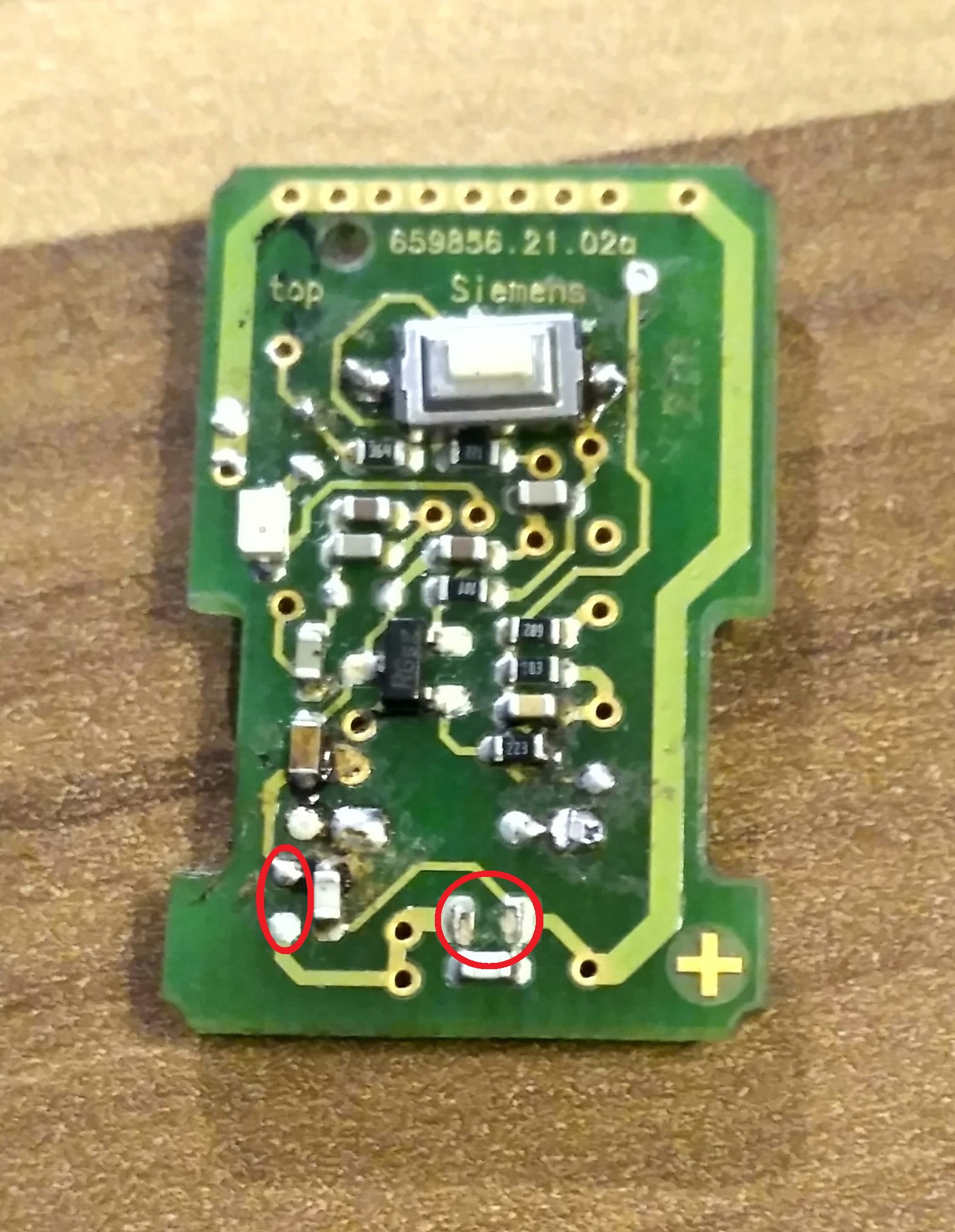

    Mam taką płytkę i poszukuje wartości brakujących elementów zaznaczonych na zdjęciu.

    Czytałem i jest tylko podana wartość jednego kondensatora.

    matiwais1990 jak już zauważyłeś ten na dole to 100nF natomiast ten po lewej to rezystor 100ohm (R101), oby działało pozdrawiam.
