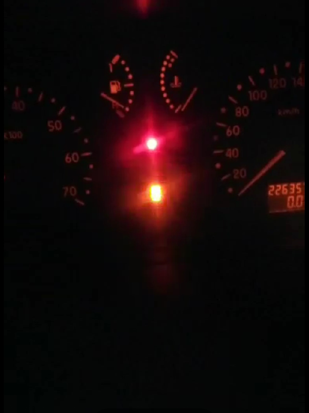

    Witam, mam pewien problem. Mianowicie chciałem podłączyć zewnętrzna nagrzewnice 12v jak się okazało nie działało gniazdo zapalniczki i wpadłem na genialny pomysł, żeby podłączyć ja na krótko. W samochodzie była kiedyś centralka zamka i zostały po niej kable podłączyłem ta nagrzewnice zaskoczyła po czym się wyłączyła. Efekt tego był taki, że przestał działać przycisk otwierania zamykania koło skrzyni biegów przekrecajac kluczyk na zapłon kontrolka immobilizera nie gaśnie miga szybko kontrolka usterki elektrycznej (wygląda jak od świec żarowych) silnik kręci nie odpala. Czy ktoś pomógł by mnie nakierować co popsułem gdzie szukać i jak to ewentualnie naprawić? Bardzo proszę o pomoc bo auto unieruchomione. Samochód to Clio 2 2000r 1.2 Renault clio 2 - Problem z odpalanie kontrolka immo nie gaśnie miga usterka elek Renault clio 2 - Problem z odpalanie kontrolka immo nie gaśnie miga usterka elek

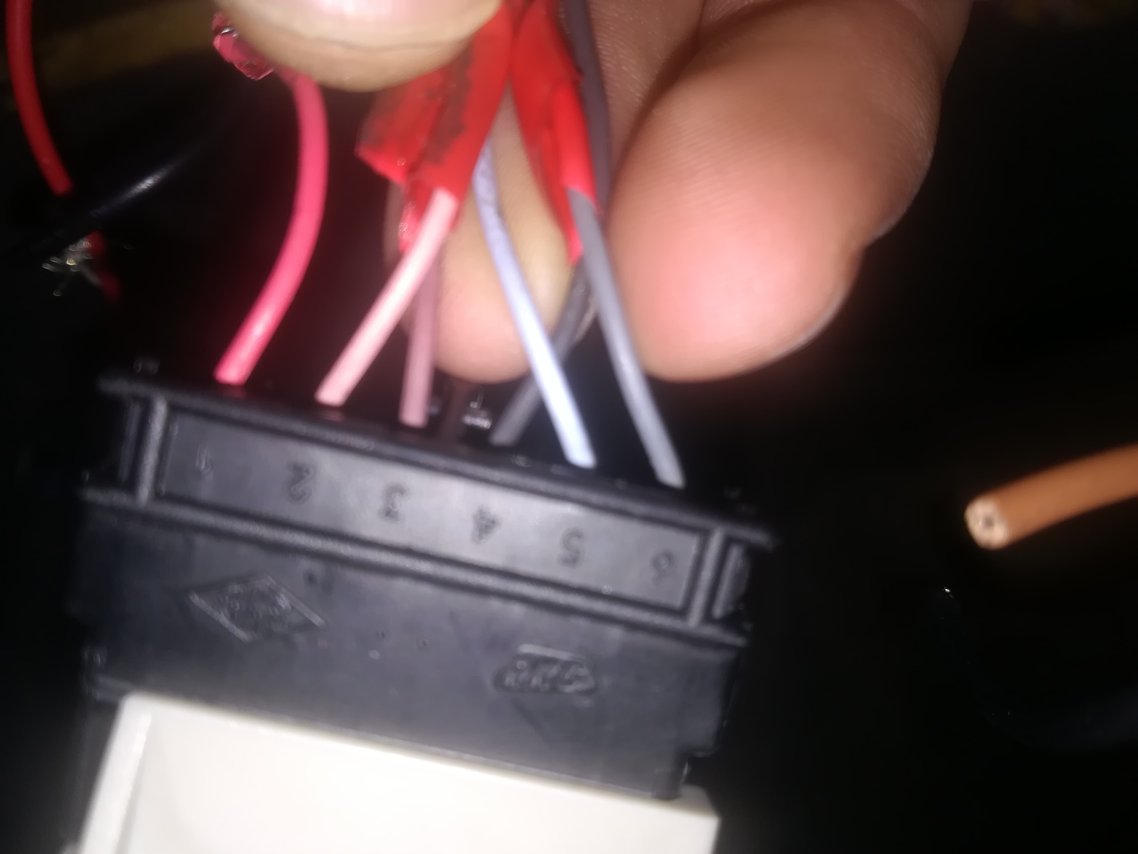

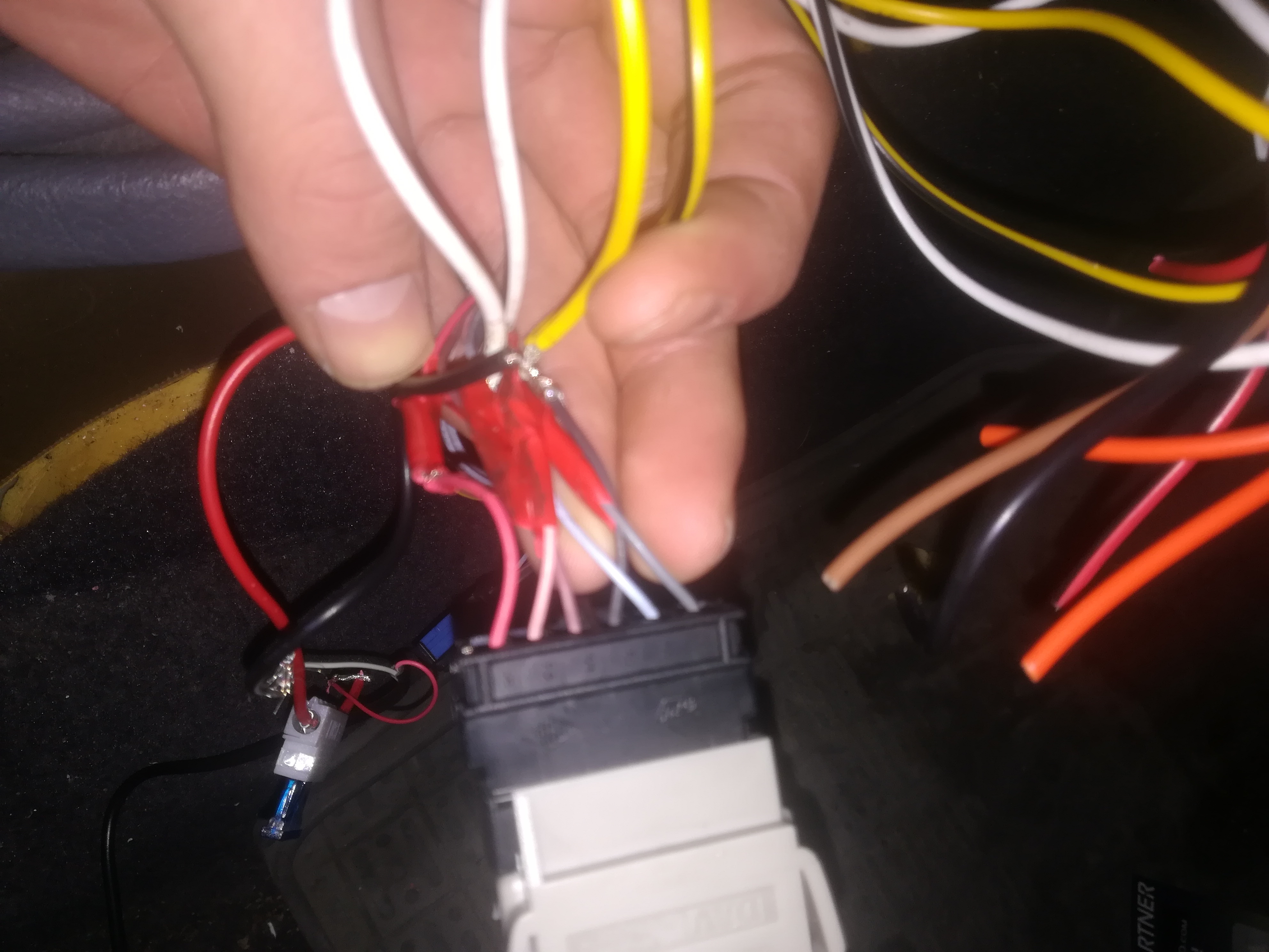

    #10 17798940
    piachu1994
    Podłączyłeś nagrzewnicę pod dwa przewody: czerwony i czarny. Modułu nie ma, jak napisałeś, zostały tylko przewody. Interesuje mnie, gdzie te dwa przewody zasilające moduł były podłączone.
  • #11 17798956
    Godzczyk1995
    Poziom 6  
    Ok rozumiem, dobra zrobię dokładne zdjęcie wieczorem gdzie te przewody były wpiete w tą kostkę i wtedy będziemy myśleć co dalej począć z tym tematem
    Witam ponownie.
    A więc załączam zdjęcie pod które kable dokładnie była podpięta na krótko ta nagrzewnica a dodatkowo zauważyłem, że po przekreceniu kluczyka na zapłon słyszę takie bzyczenie przez sekundę wyjmujac kluczyk wskazówka paliwa dalej pokazuje stan baku jak przekrece spowrotem na zapłon to spada i idzie ponownie do góry tak samo słyszę to bzyczenie po zapaleniu świateł. Załączam również zdjęcie przekaźnikow-wydajw mi się, że coś tam brakuje Renault clio 2 - Problem z odpalanie kontrolka immo nie gaśnie miga usterka elek Renault clio 2 - Problem z odpalanie kontrolka immo nie gaśnie miga usterka elek Renault clio 2 - Problem z odpalanie kontrolka immo nie gaśnie miga usterka elek
    Usterka rozwiązana, przepalil się kabel 12v idący do przycisku dałem zewnętrzne napięcie na ten kabel i wszystko działa prawidłowo doraźnie będę jeździł tak jak będę miał czas spróbuję wymienić kabel dziękuję za pomoc temat uważam za zamknięty
