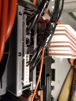

    Podłączyłem zasilanie centralki od czujników pod pin 11 w siwej wtyczce ale po wyłączeniu wstecznego buzer jeszcze popokiwal, więc podłączyłem przez przekaźnik stały plus wziąłem z tej wtyczki z czerwonymi przewodami z pinu 3. Buzer przestał pikać bez wstecznego ale na przewodzie od przekaźnika w którym pojawia się +12v po włączeniu wstecznego po wyłączeniu wstecznego jest napięcie 0.5V czy to normalne? Obawiam się rozładowywania akumulatora przez to. Jakieś pomysły mają koledzy?? Opel Vectra C kombi - Podłączenie czujników parkowania przez przekaźnik Opel Vectra C kombi - Podłączenie czujników parkowania przez przekaźnik

    kloneek
    Tak na początku zrobiłem wpiolem się w pin 11 czyli zasilanie żarówki wstecznego ale buzer pikal pomimo wyłączenia wstecznego gdyż auto testuje obwody żarówek i pojawia się tam znikome napięcie.
    Dlatego podłączone przez przekaźnik i wzięcie +12V z zasilania rec-u. Zasilanie z żarówki po włączeniu wstecznego steruje teraz przekaźnikiem i puszcza prąd z tego stałego +12V na zasilanie centralki czujników.
    Po wyłączeniu wstecznego na zasilaniu centralki zostaje jak już pisałem 0.5V a skoro po wyłączeniu wstecznego słyszę jak przekaźnik przeskakuje to powinno być chyba 0V a nie jest :)

    gosamaciej
